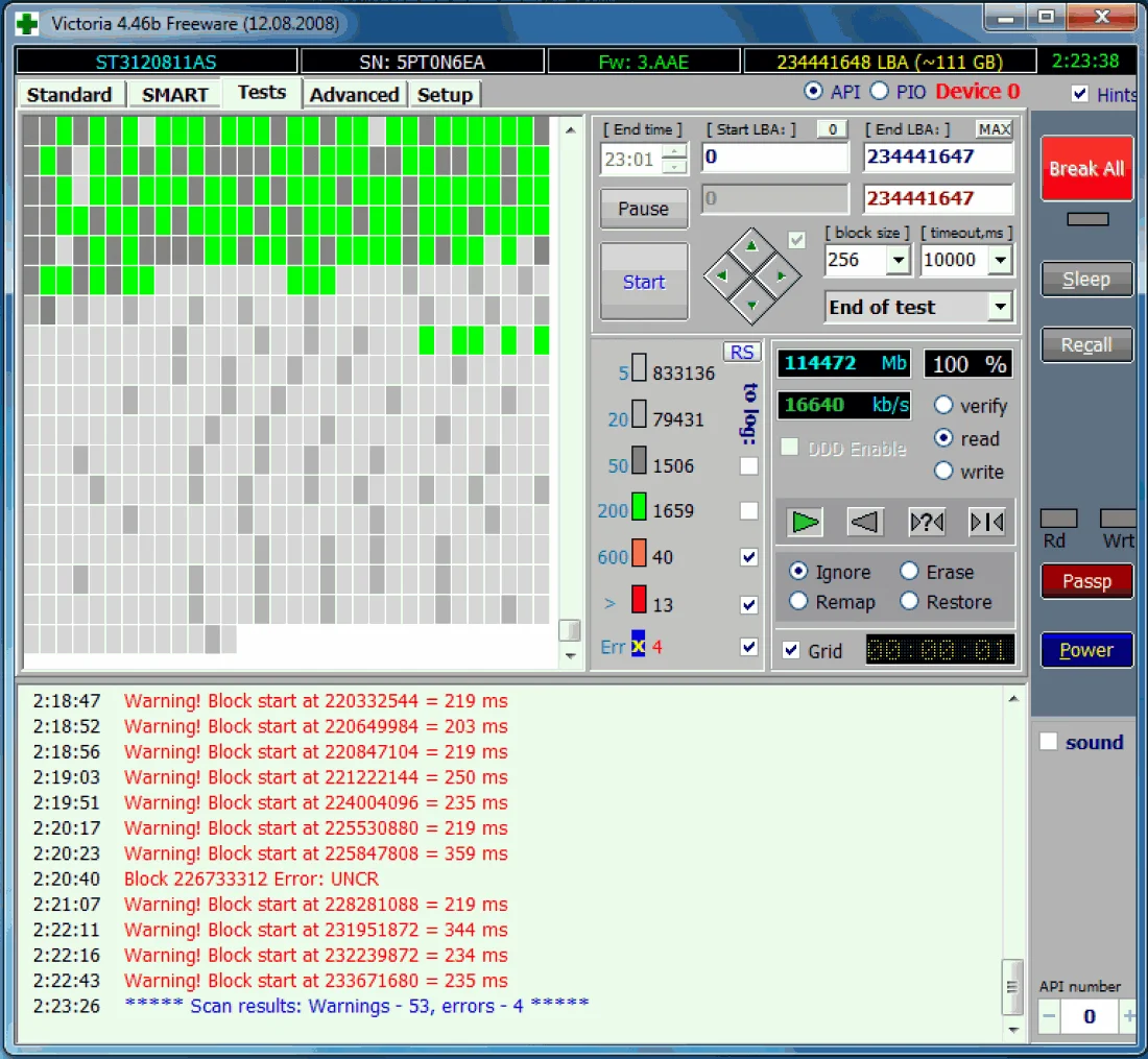

1. Проверил оперативку 0 ошибок
2.Жесткий диск (смю скрин)
3. батарейку пока на вынимал ( сделаю позднее)

Нет, так дело не пойдет. Скачиваете LiveCD с программой Victoria. Загружаетесь с него, и только с этого диска и проверяете.

Сбросил биос, тормозов пока не замечаю, ничего не пищит. И кстати, Артем, что скажете насчет жесткого?
Есть ошибки, как сами видите, но насколько они критичны, честно говоря мне судить сложно - я практически не работал с этой программой. Просто знаю, что она очень популярна в качестве диагностического средства. Подождите, может вам что-нибудь подскажут по этому вопросу другие участники.

Судя по скрину Виктории ваш винт умирает...Скидывайте нужную инфу на диски(флэшки) и готовьте денюжку на новый винт...
