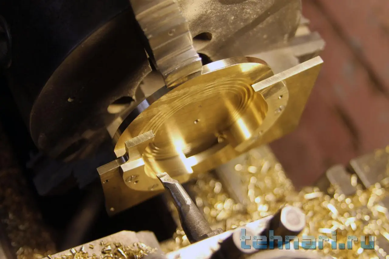

Рама делается из латуни толщиной 4 мм.
Латунь довольно толстая, но её всё равно не хватает для изготовления рамы нужной толщины. Для увеличения толщины изготавливаю вот такие четыре сектора.
Секторы прикручиваются к основной пластине и потом пакетом обрабатываются на токарном станке.
Вот теперь толщины вполне достаточно!

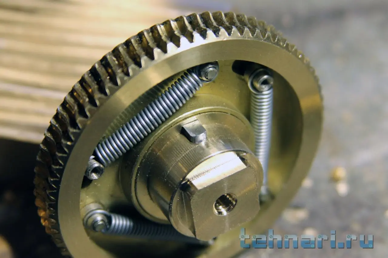

В получившееся углубления вставляется червячное колесо.
После крепления второй щёчки растачиваю посадочное отверстие для оси одним установом для обеспечения соосности.

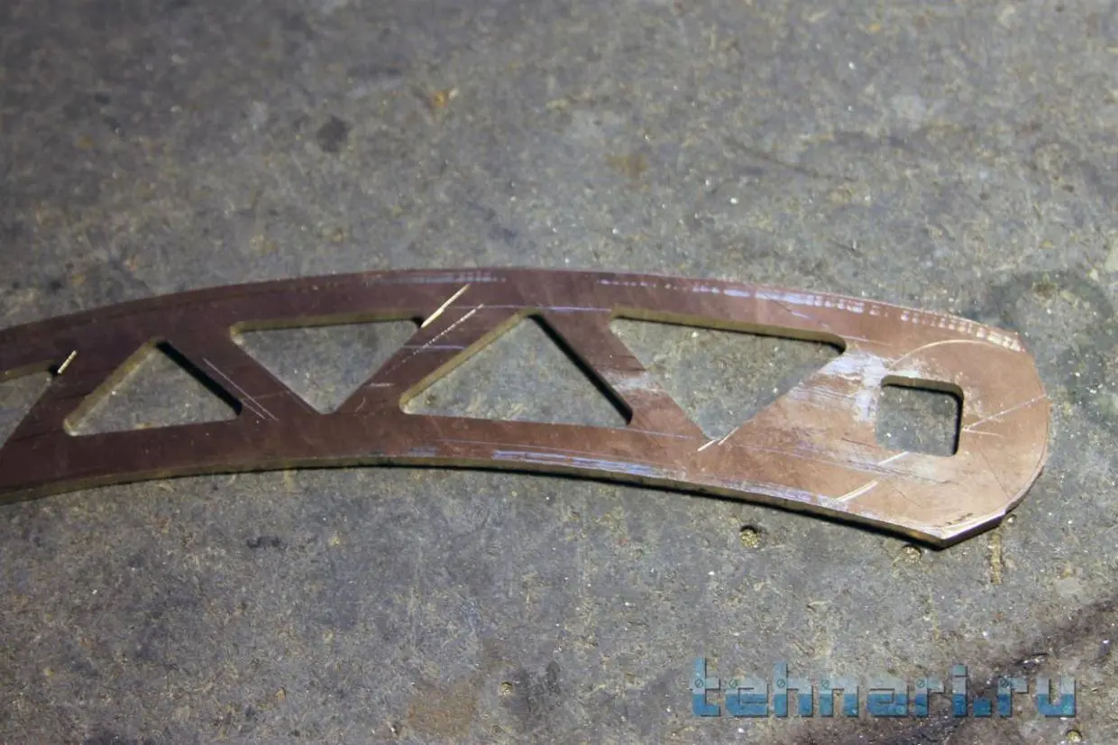

Заготовку для мачты лампы выпиливаю лобзиком из листовой латуни.
Потом прорезаю квадратное отверстие под хвостовик и окна облегчения.

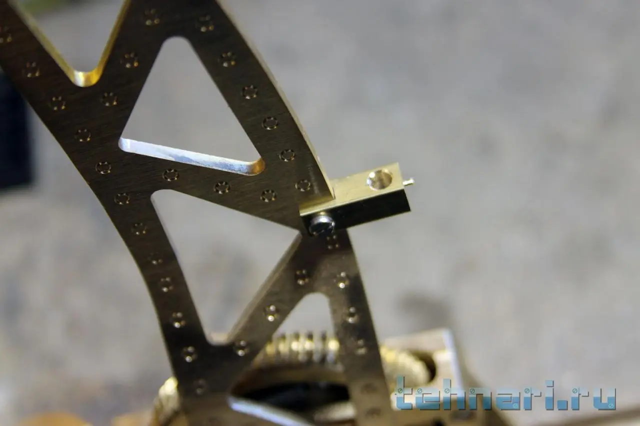

Так, как мачта крепится только с одной стороны червячного колеса, то решил для симметричности конструкции согнуть мачту. Для этого прорезаю два паза и сгибаю по ним саму мачту.
После сгибания прорезанные пазы запаиваю серебряным припоем и шлифую.
Вот, что получилось из этой затеи.

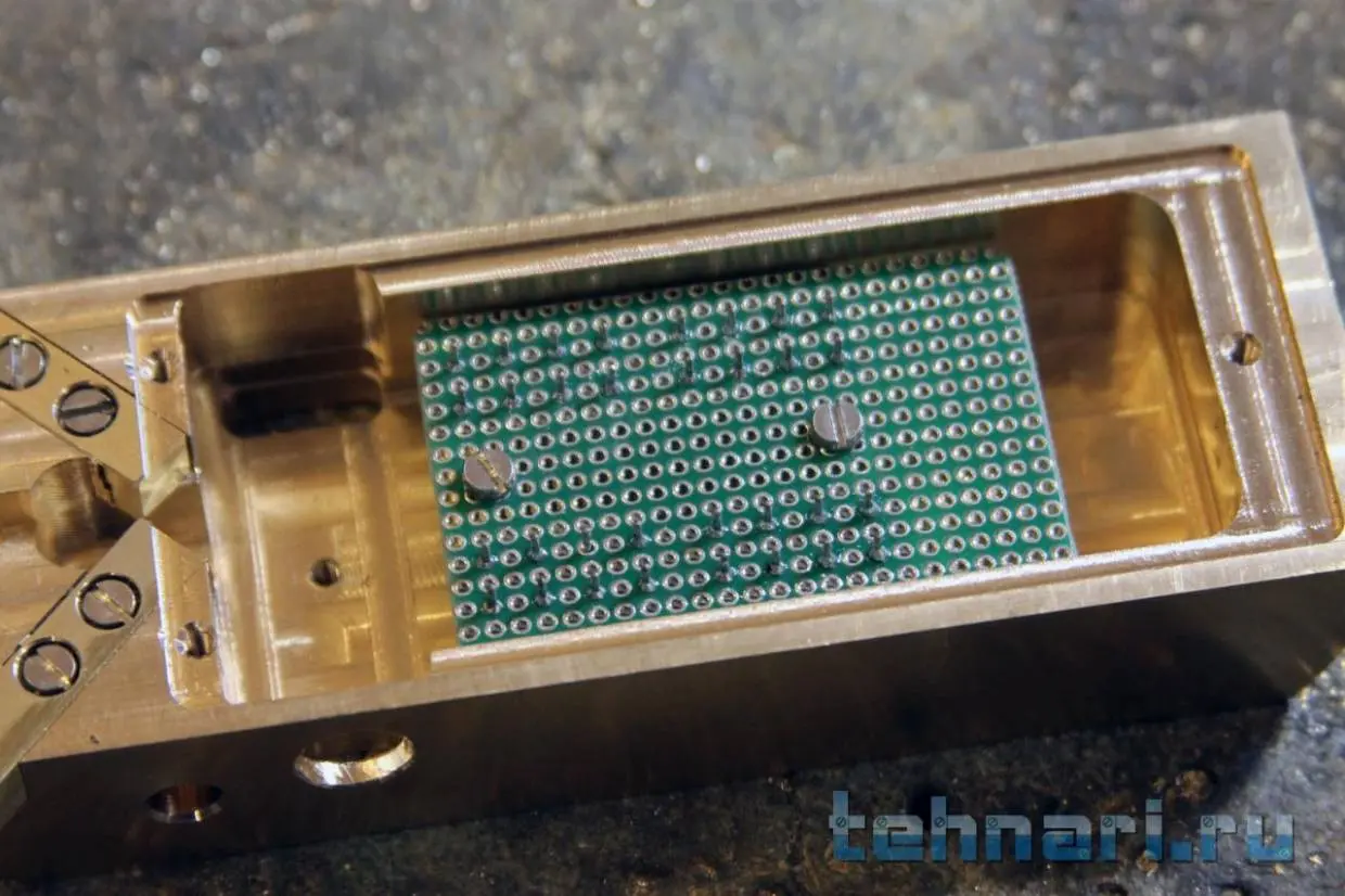

В подставке прорезаются два отверстия для концевых выключателей горизонтального перемещения.
Концевики распаяны на макетной плате и крепятся винтов изнутри.
Ноги-опоры спаяны из двух деталей, в квадратной штанге имеется сквозное отверстие для проводов. На одной опоре имеется выключатель освещения, а на другой джойстик управления перемещением.

Блок реле реверса двигателей распаян на куске макетной платы и крепится внутри корпуса.

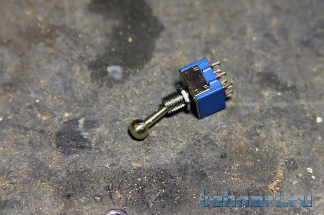

Обычный тумблер слегка модернизировал добавив на конце латунный шарик.

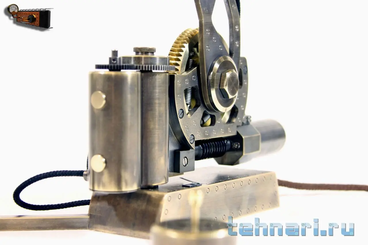

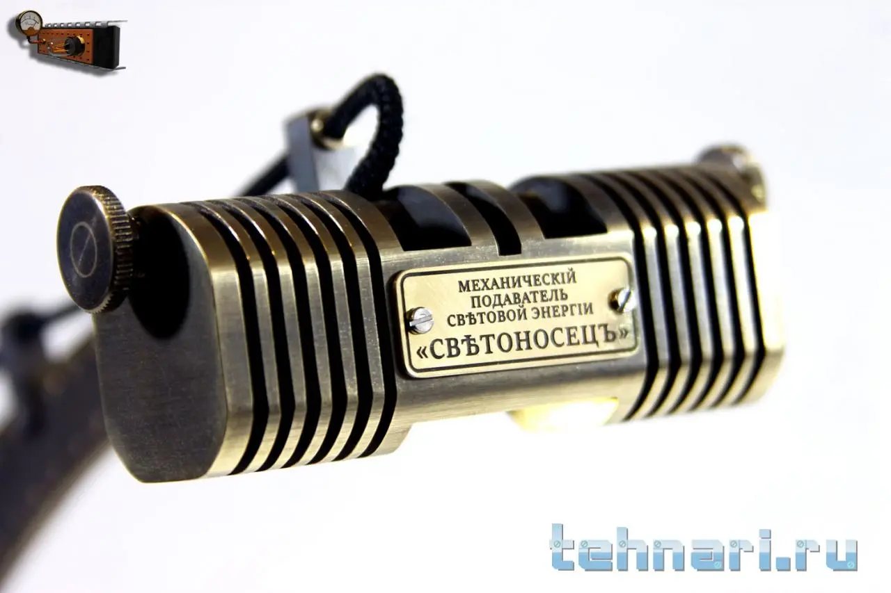

А это уже финальные снимки.

Здорово! :) А как ты тумблер переделал? Они же не разборные.
А зачем его разбирать? Я нарезал резьбу на конце рычага и навинтил шарик.
