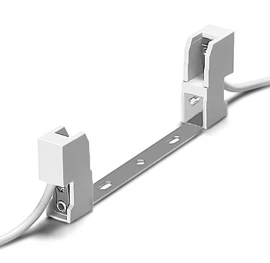

МГЛ прожектор из ГЛ прожектора
а для разводки внутри прожектора нужно использовать термостойкие провода.
Мне для разводки внутри и надо. Получается, не любые подойдут. Какие марки провода термостойкие? Помимо МГШВ. А оплетка тоже значит термостойкая нужна?
если в если корпус греется выше 50-70 градусов, то нужны провода в термостойкой изоляции (как в советских электроплитах)
Предположу, что корпус светильника будет греться не хило. МГЛ лампа 150Вт.
Спасибо! Погуглил и наткнулся на вот такие - Провод РКГМ 1,0 кв.мм термостойкий («Электропровод» Подольск) | МПО Электромонтаж Они уже в оплетке, значит необходимость в оной вроде бы отпадает. Но к патрону для МГЛ лампы уже прикреплены провода и их так просто не заменить(там на заклепках держится и нет доступа к месту крепления провода к клемме)

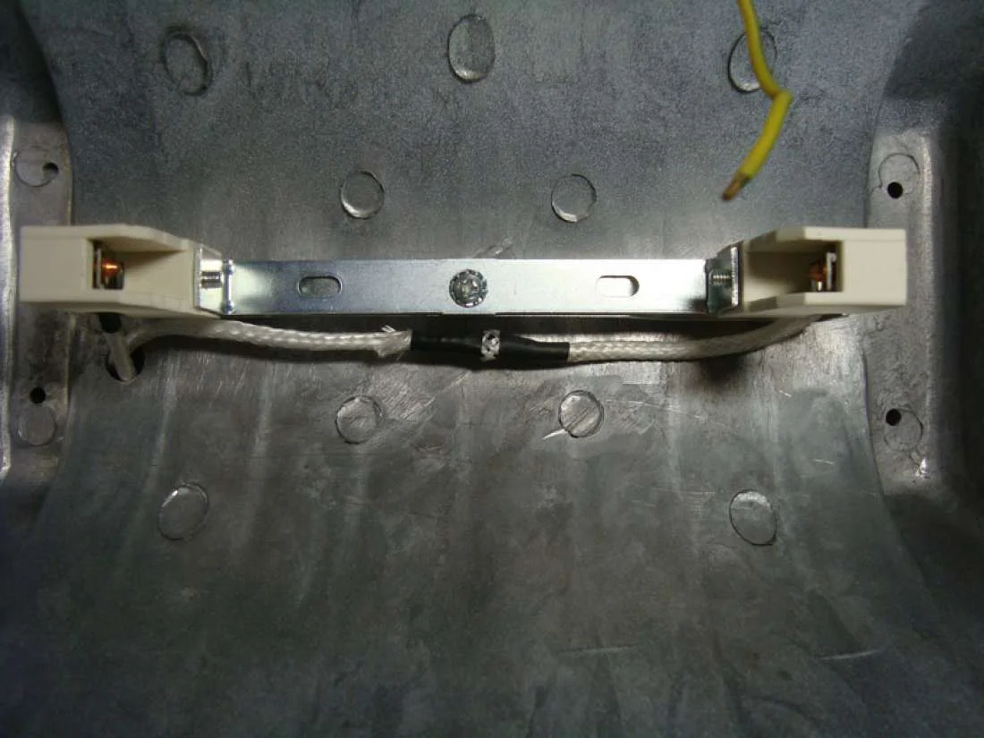

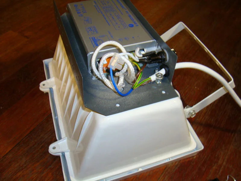

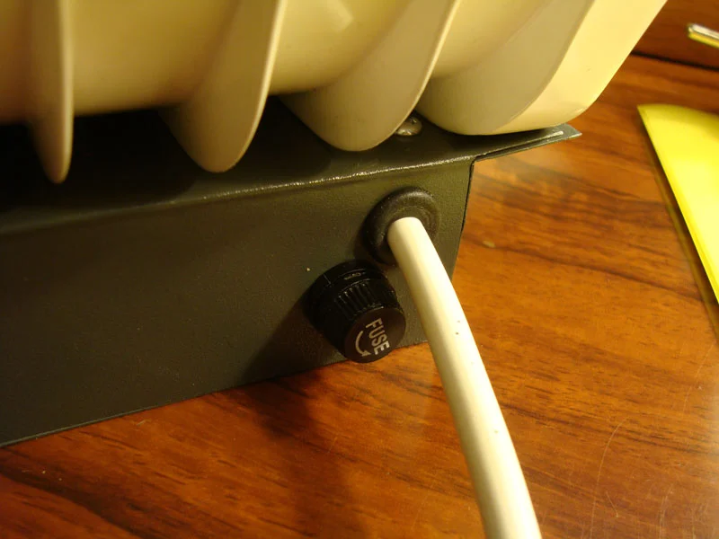

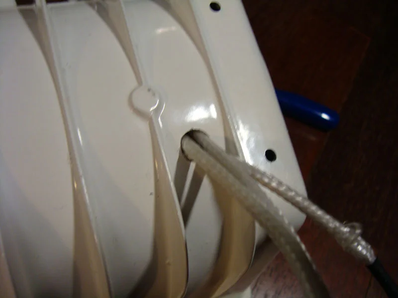

Отчет. Основные моменты.
- Отказался от использования прокладок между балластом и светильником. Только провода в оплетках.

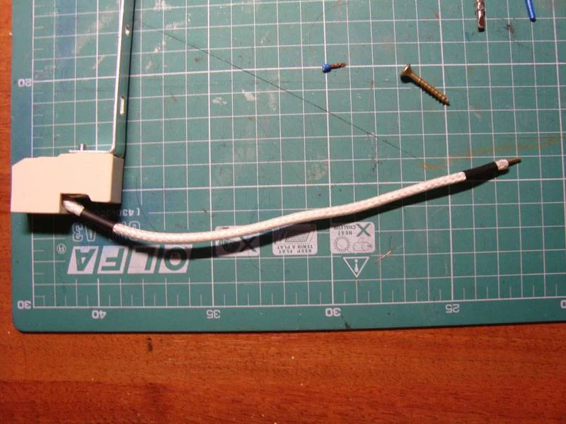

- Один из проводов к патрону пришлось удлинить - скрутка+пайка пос 61(можно?) + термоусадка(ее я использовал и для фиксации оплетки.)
- В корпусе балласта не использовал оплетку на отрезках провода у предохранителя. Исправлю завтра.
- лампу вроде протер и брал в перчатках. Но вдруг плохо протер. Надеюсь стекло прожектора выдержит взрыв )))
В принципе, пару часов использования и до корпуса прожектора все еще можно дотронуться. Накалилось только стекло - хоть яичницу жарь. Надеюсь, оно достаточно качественное.
Отлично! Это значит что температура не превышает 58 -60 град., это температура болевого порога человека.
Все сделано очень добротно!
Вот то место спайки проводов. Оплетка внахлест.

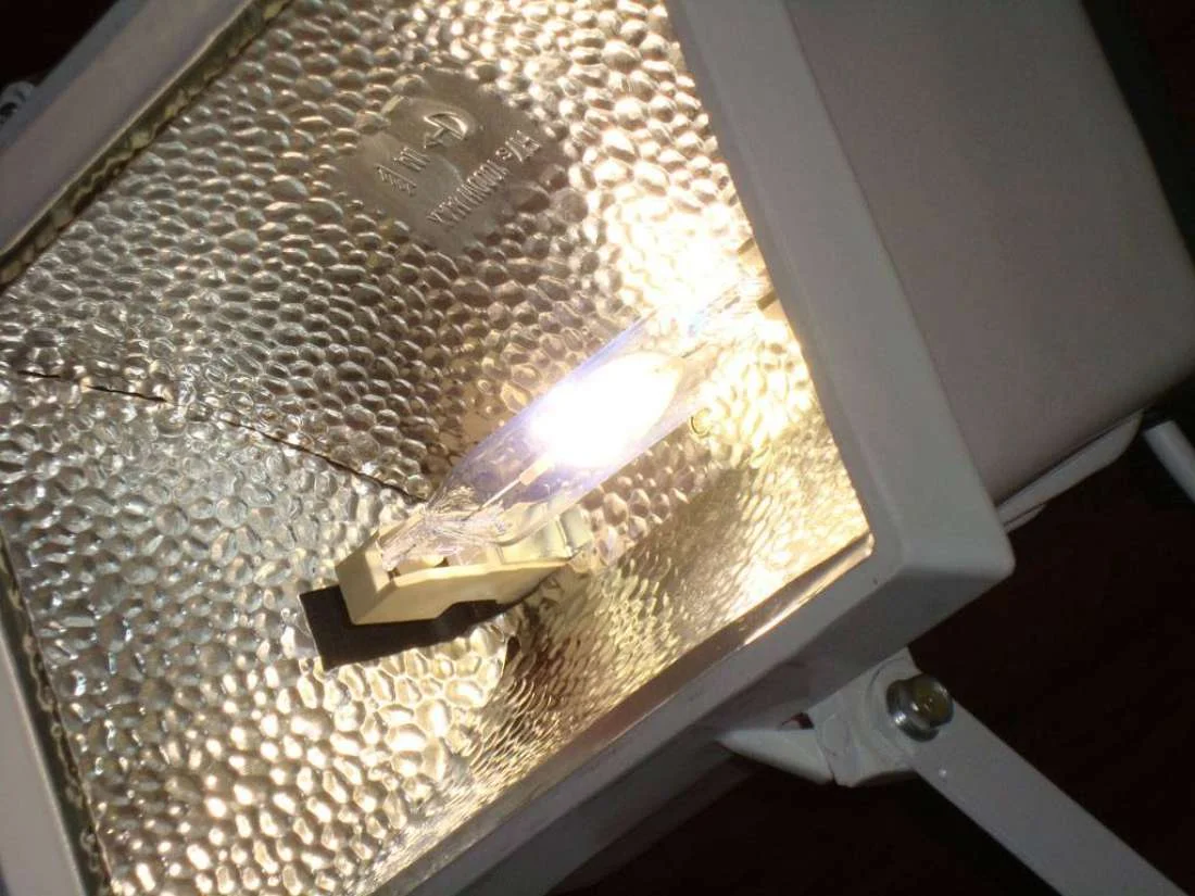

МГЛ лампа светит очень здорово. Я даже задумался, стоит ли делать 2-ой такой же. Одного прожектора вполне хватает для освещения комнаты.
    76 KB · Просмотры: 93
всё хорошо сделал.
Это каких же размеров комната? Прожектором освещать? Не слепит?
Да вполне себе стандартная комната. Прожектор светит в потолок и получается равномерное мягкое освещение. Меня не слепит - наоборот хоть видно стало получше. Раньше по такому же принципу было организовано освещение с помощью двух компактных люминисцентных ламп по 65вт, но компактные ЛЛ - это та еще фигня. Цветопередача очень плохая, да и балласт, очевидно, самый плохой туда ставят.
Мгл по сравнению с КЛЛ очень классная штука. Меньше места занимает весь прожектор, цветопередача отличная. Конечно - эти прибабахи с разгоранием напрягают. Особенно напряжно то, что после выключения, лампу нельзя заново зажечь минут 10.
Индекс энергоэффективности, конечно, тоже радует. 14400 лм при 150Вт. Это больше, чем 500вт галогенка, у которой около 9500лм.
