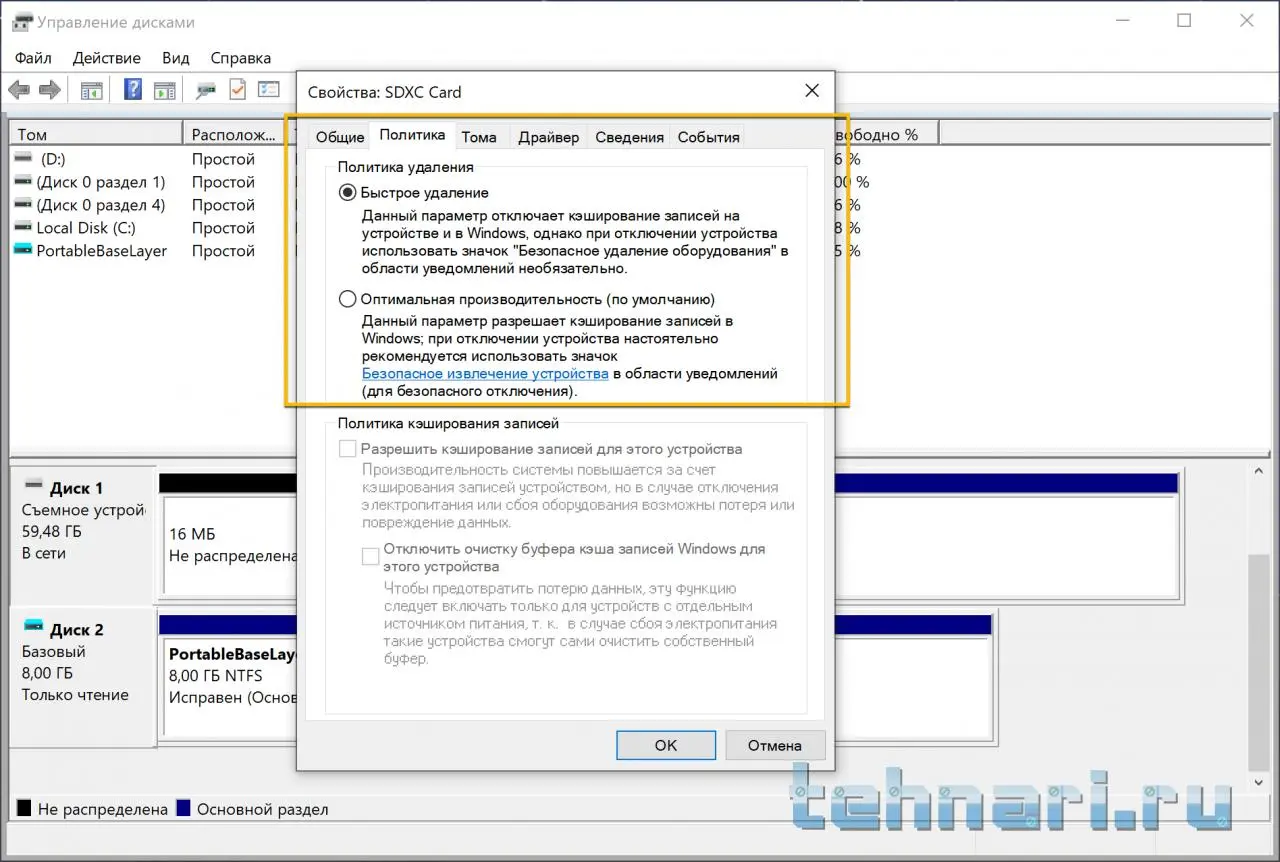

Windows 10: Выбор политики удаления съемного устройства

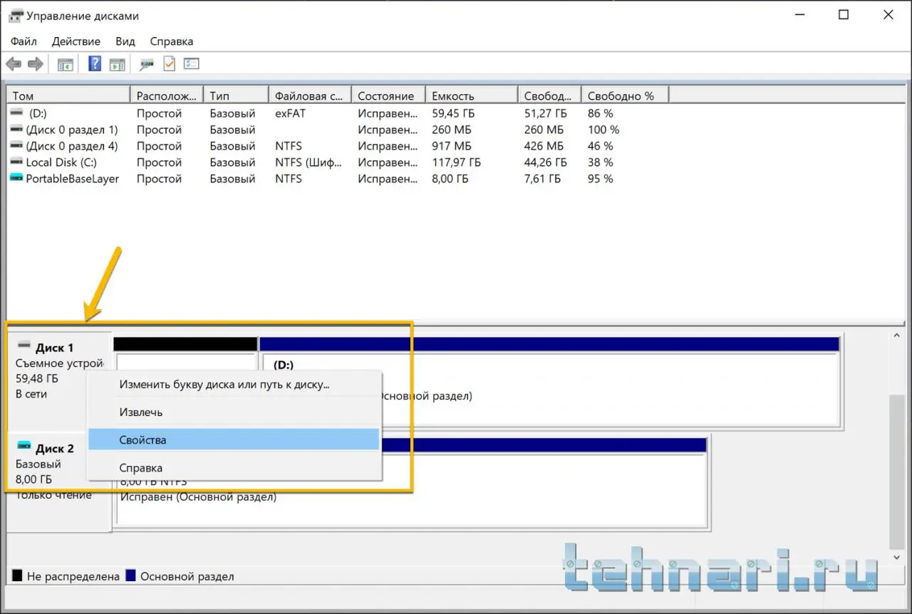

Для изменения политики проделайте следующие шаги:
  • Подключите USB-устройство флеш-памяти к ПК Windows.
  • Нажмите Windows + Х, чтобы открыть меню администратора.
  • Выберите опцию «Управление дисками».
  • Щелкните правой кнопкой мыши по подключенной флешке в нижней секции с устройствами и выберите пункт меню «Свойства».
  • Перейдите на вкладку «Политики».
  • Выберите «Быстрое удаление» или «Оптимальная производительность».
    • Опционально: включите параметр «Разрешить кэширование записей для этого устройства». Производительность системы повышается за счет кэширования записей устройства, но в случае отключения электропитания или сбоя оборудования возможны потеря или повреждения данных».
  • Нажмите OK для завершения процесса.
Windows запоминает данную настройку для каждого устройства хранения и использует ее автоматически. Просто помните, что вам нужно пользоваться функцией «Безопасное извлечение устройств и дисков», если вы выбрали политику «оптимальная производительность».
