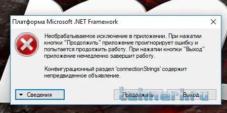

Microsoft NET Framework Ошибка при запуске
Тип ПК: Laptop
1. System Model: GT62VR 7RD Operating System
2: Processor: Intel(R) Core(TM) i7-7700HQ CPU @ 2.80GHz (8 CPUs), ~2.8GHz
3: Память................................Memory: 8192MB RAM
4: Видеокарта..........................Card name: NVIDIA GeForce GTX 1060
5: Operating System: Windows 10 Домашняя 64-bit (10.0, Build 17134) (17134.rs4_release.180410-1804)
Microsoft NET Framework Ошибка при запуске компютера ( Перестал запускать МСИ программы и некоторые другие.
Антивируса нету.

Выполните, пожалуйста, вот эту инструкцию. В полном объёме.

8 вирусов появляются после открытия гугл хрома ( в нем пишут что добавлена яндекс поисковая система хоть я и нажимаю удалить)
