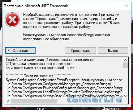

Microsoft NET Framework Ошибка при запуске
  • Автор темы Автор темы smitssv
Закинул в архив 2 файла
Что с проблемой?
Проблема не пропала и вирус найденный Malwarebytes тоже остался
Возможно это ошибка при запуске какой то программы из автозапуска

ошибка не пропала Хром сбросил вирус тоже не пропал
То что находит AdwCleaner - это формально подмена стартовой страницы, которой может и не быть. Это даже не вирус.
Попробуйте переустановить Microsoft Net. Framework

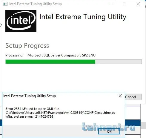

Ох уже что я только не про бывал установлен 4 \ 3 \ 2 (со всеми подклассами) Microsoft Net. Framework, а удалить я его не могу ну или не знаю как это сделать правильно. Из-за этой проблемы не могу использовать некоторые программы которые могу открыть на другом компьютере. (И пропала возможность управлять разгоном ноутбука)
Насчёт стартовой страници да в хром у меня открывает мои старые ссылки, и не открывал тот ссайт не разу.
Вообще-то верное название звучит Microsoft .NET Framework. Ошибку. подобную вашей, я наблюдал в случае, если установлена версия под другую ОСь, например, на 7-ке вместе с игрушкой ставилась версия под ХР. Проблема лечится удалением установленного пакета в режиме Safe Mode и установкой новой версии.

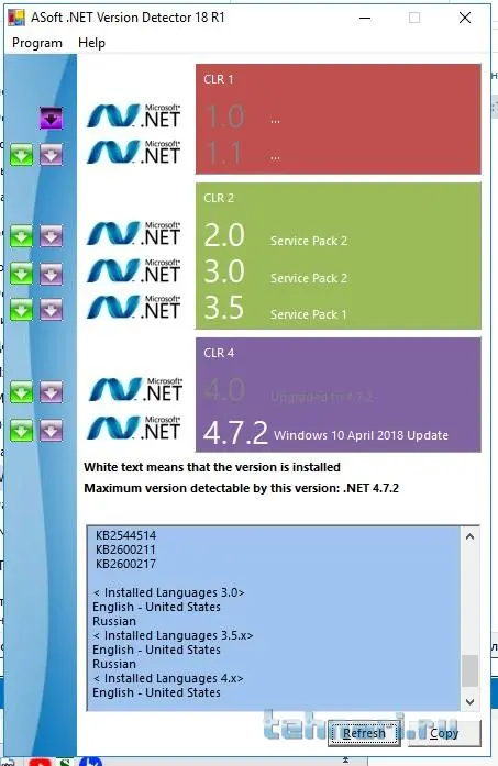

Я с программ и компонентов удалил все Microsoft .NET Framework которые были и с помощью .NET Framework Cleanup Tool после этого пытался установить .NET Framework 4.7.2 писало что уже есть такая или более новая версия, и я установил .NET Framework 4.7.2 Developer Pack проблема не пропала.

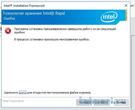

Еще не могу установить стандартный драйвер Intel Rapid Storage Technology Driver пытался востановить нечего не получилось удалил полностью и все ровно не устанавливается вот логи ошибки

Вот еще не могу установить ошибку с Microsoft .NET Framework выкидывает
Вот какие у меня установлены

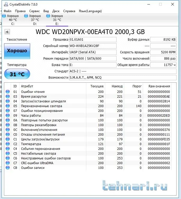

Еще раз sfc /scannow выполните от имени Администратора в командной строке.

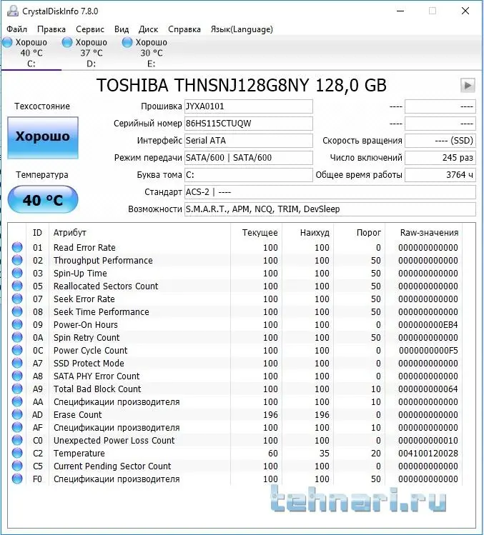

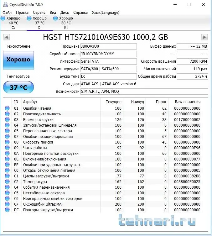

+ Показания SMART диска покажите программой CrystalDiskInfo.
Щас проверка системы идет чуть позже лог закину
    63.8 KB · Просмотры: 61
    65.6 KB · Просмотры: 65
    63.8 KB · Просмотры: 71

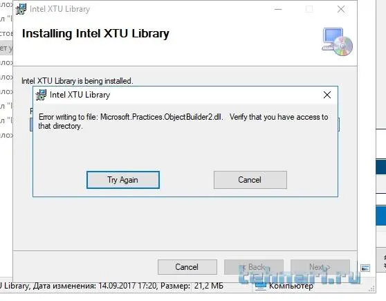

Что с этим делать? Востановить виндовс не могу тоже
  1. Создайте новую точку восстановления
    • Нажмите Пуск - Программы – Стандартные – Служебные – Восстановление системы, выберите Создать точку восстановления, нажмите Далее, введите имя точки восстановления и нажмите Создать.
  2. Скачайте Windows Repair (all in one) с этой страницы
  3. Установите программу и запустите ее.
  4. Перейдите на вкладку Step 2 и запустите проверку диска нажатием кнопки Do It - Компьютер будет перезагружен!!!
  5. После окончания перейдите на вкладку Step 3 и таким же образом запустите SFC
  6. После окончания перейдите на вкладку Start Repairs => Нажмите кнопку Start
  7. На предложение создать точку восстановления ответьте Нет
  8. В левой части окна отметьте галочками следующие пункты и затем кнопку Start
    Код:
    Reset File Permissions
    Register System Files
  9. НЕ ИСПОЛЬЗУЙТЕ компьютер пока идет сканирование.
  10. После процедуры восстановления может потребоваться перезагрузка.
Подробную информацию по работе с утилитой, Вы можете прочитать в этом руководстве
Провёл процедуру нечего не изменилось некоторые программы не открываются без ошибок драйвер не устанавливается, Dragon Center не открывается.

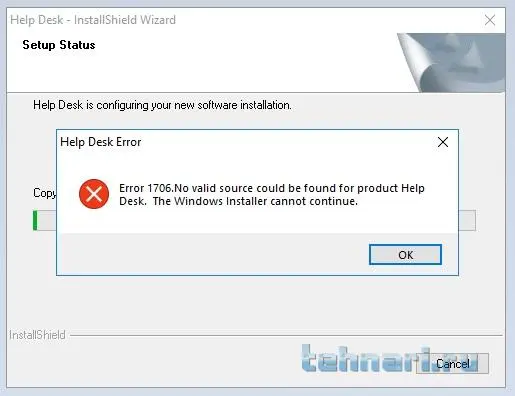

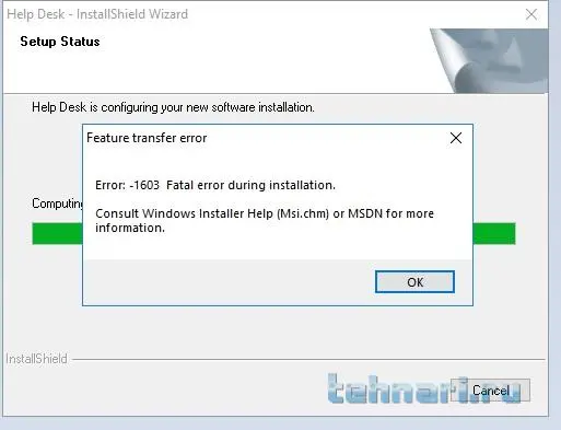

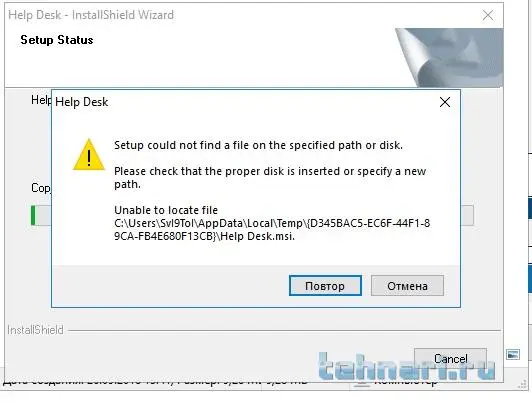

Устанавливаю прогрраму которая требует 2NET а установить его не могу даже не открывается файл установки хотя на картинке пишет что установлен
