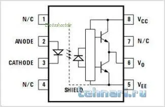

Есть беговая дорожка в ней вылетел драйвер с опторазвязкой HCPL-0302
Вот кусок из даташита
Помогите мне ее заменить навесом
Но не могу до конца понять чего не хватает
Может вот так..., как вариант?
Светодиод разорвать от питания и запитать отдельно...

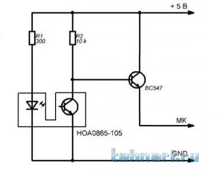

Чем этот драйвер управляет?
Вот нашел такую схему.
Или не стоит заморачиваться?
Еще как стоит!
Если затвор мосфета оставить "висеть в воздухе" (как на Вашей первой схеме), то он не зактроется и ему на пару с бегуном настанут кранты.
