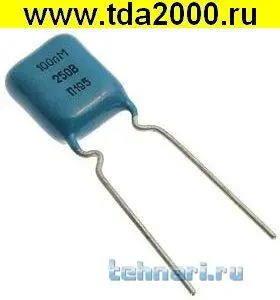

Что это за элементы? Конденсатор? Какой ёмкости?
    48.5 KB · Просмотры: 1,535
Ну, парнишка, если не знаешь, как обозначаются элементы на принципиальных схемах, не рановато ли ты взялся за паяльник.
Может сначала чуток в теории поднатореть ?
Вообще-то это обыкновенный конденсатор постоянной ёмкости, номиналом 0,1 микроФарады, что указано на схеме.
Ну и в дополнение, на будущее, чтобы не возникало подобных вопросов. Если не очень хорошо видно, то набери в любом поисковике "обозначение элементов на электронной схеме".
    4.4 KB · Просмотры: 457
    5.8 KB · Просмотры: 112
    10.6 KB · Просмотры: 71
    22 KB · Просмотры: 221
