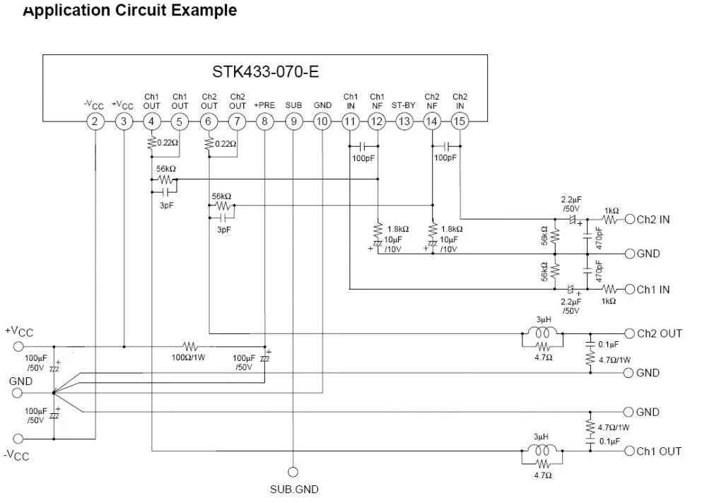

Вот мне на днях досталась микра stk403-070
Хотелось бы узнать её технические характеристики и стандартную схему включения?
эта схема из музыкального центра кажись LG, но мне нужна стандартная по дадашиту?
а сколько она ватт выдает и сколько каналов?

у меня всего 14 выводов в микросхеме а на схеме 15 это просто надо убрать на схеме 1 вывод вот так?

Нет, это не полный аналог это модель как замена старой 403 серии (перевод иероглифов).
Вы же спрашивали
Так что в плане характеристик вполне можно полагаться на него.
А точный обвес уже указал groks. Если нужен только усилитель на микросхеме, монтируем только обвес и все.

я её можно в мост поставить?
можно,только надо вход один перевернуть ,а сигнал снимать с двух горячих(без корпуса,а с обеих выходом)
нет,входной сигнал нужно инвертировать(перевернуть) и подать на второй вход,таким образом один канал будет работать как обычно,а второй инвертируеще,таким образом на выходе будет два сигнала равных по амплитуде но разных по фазе,вот и подключаем динамик одной клемой к одному выходу,а второй ко второму.
к земле динамик НЕподключаем!и выход не в коем случае не замыкаем на землю-иначе сгорит всё.
