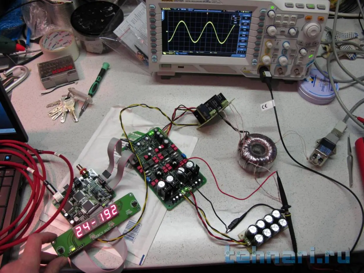

Спроектировал ЦАП, развел плату, собрал. Кроме синуса на выходе нужно проверить кучу всего – правильность переключения генераторов мастерклока, проверить сигнал сброса при старте и переключении сеток частот; не генерят ли стабилизаторы, работающие на полимерные конденсаторы, ESR которых единицы мОм и т.д.
Другой случай:

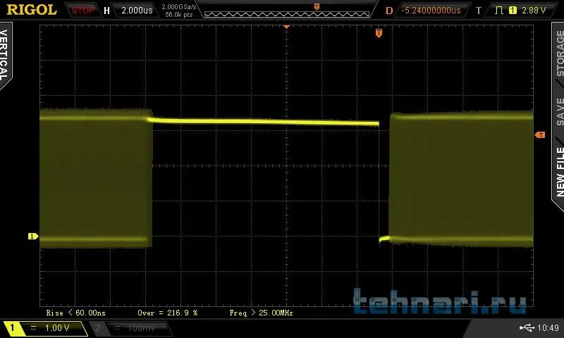

Собирал другой ЦАП на AK4390. Собрал много слушал, но как захотел 96/24 послушать – лажа. Минуты 2 работает нормально, потом каша на выходе (хрип пердеж и прочие прелести). Без осцилла я бы тут нифига не разобрался, можно было бы пойти по пути перепаивания всего и вся, но это не наш метод. В итогде оказался нерабочий генератор на сетку 48 kHz. После нескольких минут работы начинался срыв генерации.
Генератор вскоре был заменен и теперь все работает как надо.
