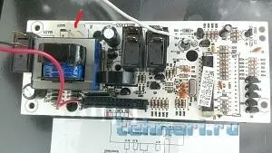

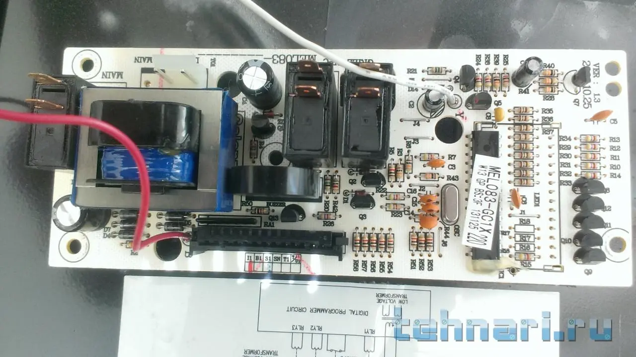

Добрый день!
Вчера, совместными усилиями победили духовой шкаф. Сегодня настала очередь микроволновки.
Симптомы следующие(опять же, после перепада напряжения). Табло не светиться и на кнопки не реагируют. При открытии дверцы загорается лампа(в пол накала) и начинает крутиться тарелка(магнитрон, или как его там-не работает, т.е. не греет еду).
Что проверил:
Концевики дверей работаею.
диодный мост исправен, резисторы вроде все проверил-не пробиты и имеют сопротивление.
Еще важный(а может и нет) момент: при снятии разьема с лампы, вращение тарелки прекращается. все то же самое происходит и при отсутствии основной платы. Сопротивление верхнего концевика , при присоединенной лампе и при открытой дверцы не равно бесконечности(на мультиметре показывает в режиме прозвона порядка 500).
Что еще можно прозвонить и посмотреть. И какую инфу предоставить , чтоб легче общение продолжалось
Нужна плата с часами (фото).

На 2ух больших конденсаторах есть напряжение?
Надо проверить при включенной , приходящее напряжение на трансформатор и после, на конденсаторах.

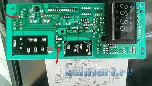

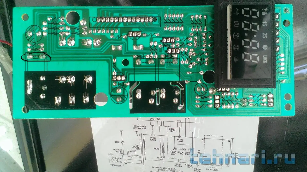

Померяйте здесь.

какое там примерно должно быть напряжение
На кондёрах постоянка примерно 12 В , белый разъём на отключенной плате прозвонить , должно быть несколько сотен Ом ,если этого нет то транс сгорел.
на кондерах 0, белый разьем не звонится. Вывод:транс сгорел(в обрыве)?

Подводим итоги: на входе трансформатора есть переменное 220, на выходе переменного напряжения никакого нет? Трансформатор издох. Но ещё есть шанс: часто на таких трансформаторах поверх первичной обмотки примотан термопредохранитель, являющийся частой причиной выхода трансформатора из транса строя.
Схему можно полностью посмотреть.
визуально ничего нет, обычный трас GAL3515E-WDB-01, если только выпаять его и начинать курочить.
нету схемы. только фото платы и наклейки схематики на крышки(точе выше на фото есть, если нужно могу ее отдельно сфоткать)
Судя по выводам первичной обмотки там может быть предохранитель , надо аккуратно сматывать скотч и смотреть.
