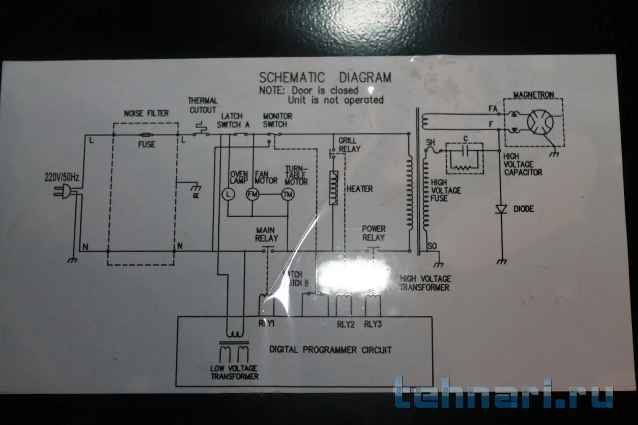

Микроволновка
Все что имею
    25.2 KB · Просмотры: 166

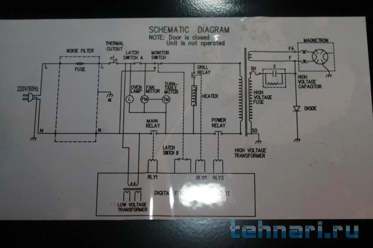

Вот так лучше?
    35.7 KB · Просмотры: 360
    39.3 KB · Просмотры: 108
почему при открытии дверцы начинает в пол накала гореть лампа и крутиться тарелка.
Получается , что двигатель и лампа подключены к сети последовательно , что с неисправной платой , что без неё , коммутирует это всё реле на плате.Не забивайте этим голову , если микруха управления цела , после восстановления питания всё должно работать.
Судя по выводам первичной обмотки там может быть предохранитель , надо аккуратно сматывать скотч и смотреть.
Выпаял я транс(тяжеловато без практики и без паяльной станции).
Нашел я этот сгоревший термопредохранитель 135С 2А 250V(Можно было и не выпаивать, он в самом верху был, под пластиковой защитой...).
Облазил интернет и вроде нашел в своем городе одну контору у которой есть в наличии, правда она сегодня не работает. Жду понедельника...
Замкнуть этот предохранитель и прозвонить транс , если звонится то ставить транс на место и пускай так работает , там другой предохранитель есть.
транс звониться.
Без него боязно. (На самом деле я не электрик и взялся починить что-то первый раз и все, что связано с электрикой буквально неделю назад для меня был дремучий лес... ) И поэтому я по такому принципу-раз стоял, значит нужен, тем более в наличии в магазине есть и один день погоды не сделают.
Он сверху стоит , его можно заменить и на вставленном трансе , а пока для проверки можно без него включать.А сколько транс по сопротивлению показывает?
Сегодня на работе и мультиметра под рукой нет. Сколько должно быть примерно?
Собрал сегодня микроволновку, все заработало!!!
Сумма ремонта 30 рублей и куча положительных эмоций(нравиться делать что-то новое и к тому же если все получается!)
