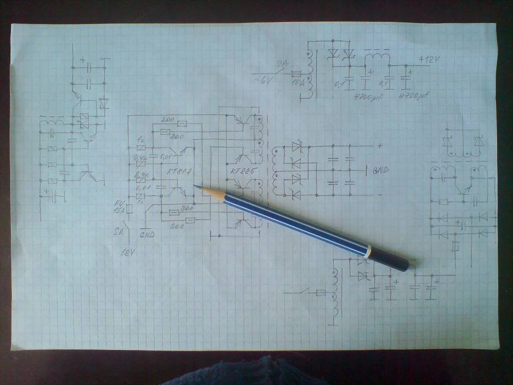

По скольку как раз во время, появился на Форуме новый пользователь,
хорошо разбирающийся в разных ИИП, хотелось бы услышать и желательно
взглянуть на схемное решение по постройке Мини-ИИП для компрессора
, 0.9А, у самого наметки есть, но возможно есть что то проще. Дело в том,
что размер компрессора, чуть больше спичечного коробка ... :)
6В, 0.9А, у самого наметки есть, но возможно есть что то проще.
Юра а почему бы не использовать такие как в зарядках на мобилы, там он в пол спичечного коробка наверное. :)
Можно Саша, но мне надо не один, надо несколько сделать и может даже
не один раз, нужен простой, качество к питанию не критично ... :)

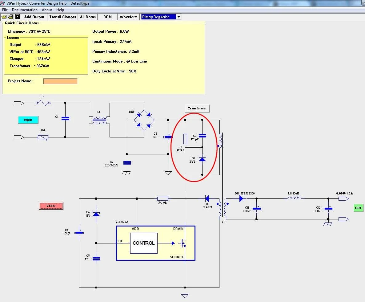

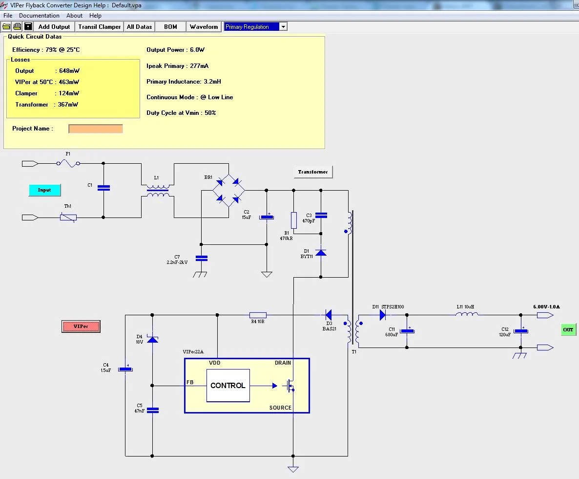

ПЖЛ схемка не найдется, обозреть ? ... :)
Скачайте виперсофт, там и схема и подбор комплектухи по вкусу и т.д.
Вот это не понял, старый просто наверно, что такое - виперсофт? я больше с
карандашом и бумажкой сижу, уже 40-лет постоянно рисую схемы ... :)
Вроде интернет один для всех...
Просто я живу в тундре и из Инета у меня только коннект МТС с маленькой
скоростью, замучаешься перебирать страницы. Спасибо - посмотрю ... :)
Схема понятна, только один вопрос, довольно странный глушитель стримеров ... :)
Простой RC клампер, назначение D, думаю понятно в схеме с флаем.
Можно вместо RC супрессор поставить. В проге даже кнопочка есть - буржуи "совсем много кушать".

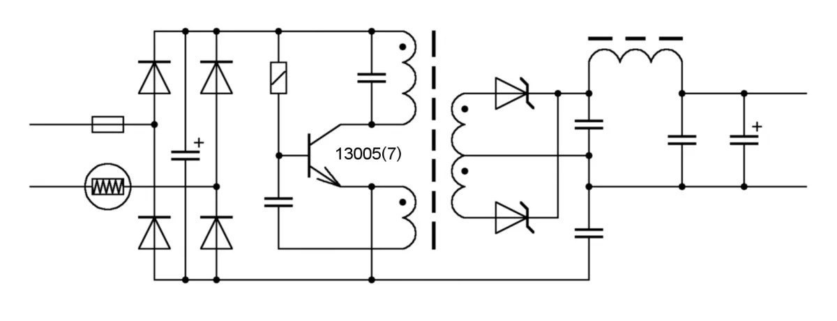

Stvol, по Гуглил манёхо в мозгу, как тебе такая простота ? ... :)
Половина деталей от балластов ДС, в том числе сердечники. Сженных балластов
у меня коробка, несколько десятков на складе ... :D
Юрий а если биполярный транзистор заменить на полевой, к примеру BUZ90.
Сколько из схемы можно выжать?
Речь идет о блокинг-генераторе, как поведет себя полевик я не пробовал ... :)
Я думаю запитать хорошую 12вольтовую лампочку.
нужно поэкспериментировать на счет поливика, не бахнуло бы :D
Так это (почти) схема простейшей зарядки мобилки от дядьляо. Одноразовая такая штука. По рупь кучка продаются. Яркий пример ненадёжности.
По поводу полевика. Открыться он откроется. А закрывать его немедленно чем? Гейтовую ёмкость пассивным резистором сажать?
Не лублу простое до гениальности, которое и без малейшего намёка на присутствие защитных мер.
