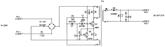

Мини-ИИП для компрессора
Раз таки хочется простоты монотранзисторной…
Вот с правильно организованной управой и снаббер присутствует.
    27.4 KB · Просмотры: 43,410
За качество звините, за что купил за то и…

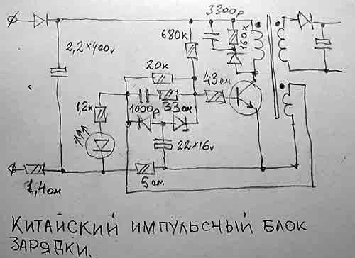

С простейшей защитой. Ограничение тока коллектора.
    7.4 KB · Просмотры: 1,167
Дык принцип в принципе везде один и тот же, отсечка обмоткой обратной связи,
это генератор всегда работает, его хоть молотком бей. Я как то на нем пробовал
собирать глушилку УКВ, в легкую, не закрытая магнитная цепь, у него гармоник
не мерено, приемник на УКВ просто шипел. Можно конечно поставить защиту, но
у меня ни разу не сгорел. Можно еще упростить, на входе убрать мост, оставить
один диод. Выход у меня организован качественно, можно так же оставить диод
и электролит, тогда схема вообще упрощается. Спасибо за обсуждение, мне надо
было услышать мнение знающего человека. Все это много лет у меня работает,
каких только Мини-ИИП не собирал. Хотел узнать, может еще есть какие простые
принципы? На Диаках не предлагать, уже опробовал эти схемы ... :)
А в чём смысл экономии? Убрать миниатюрные диоды, тогда ёмкость электролитов будем увеличить.
Куда уж проще, дальше разве что от лукавого или без ТГР.
Я имею ввиду для питания двигателя, качество энергии, большого качества не нужно.
Я помну, на таком же принципе делал, для питания антенного усилителя (теле), дык
не столько самого генератора, сколько входных и выходных обвязок, фильтра плюс
стабилизатор 12В, на КТ604 делал ... :)
