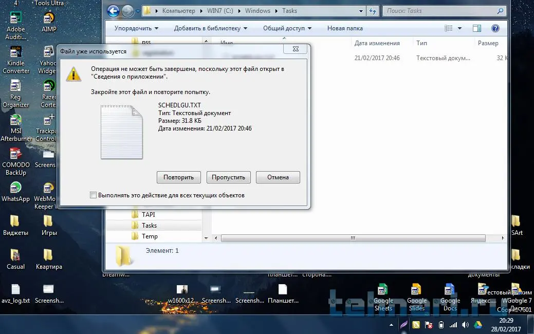

зайдите в папку windows/Tasks - удалите все файлы, windows/system32/Tasks - так же удалить все файлы, перезагрузка.
Серёга, один файл не удаляется из первой папки:
да некоторые нельзя будет удалить, кстати простите, забыл предупредить папку майкрософт не удалять!
Вот скриншот, как удалить?
    58.7 KB · Просмотры: 128
этот файл можете не трогать
