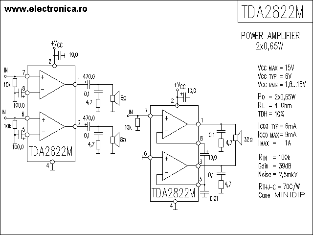

ну вот у меня тут есть такая схемка есть. Усь такой пойдёт:
    9.4 KB · Просмотры: 929
Габариты какие примерно планируются?
2-й вариант схемы для 1 динамика пойдет.
переносное
динамики я не очень хочу покупать
а вот вопрос: почему мы забываем про высокоомные динамы из наушников?
Для них усилитель мощней понадобится, они не такие громкие и звучать не "на голове" будут не очень.
