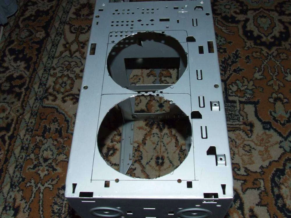

Наконец после долгого перерыва связанного с трудностями в жизни и переездом, все необходимое (ну почти) было куплено и готово к употреблению! Теперь у меня есть бооольшая лоджия для занятия моддингом)))
Кстати, всетак я купил себе корзину под винты Вот такую!, как раз под черный цвет корпуса пойдет.
Ура, дело сдвинулось с мертвой точки. Скоро будет ворклог+фотосессия.
Итак подготовка к процессу, разметка и осмотр целевых мест для дела.

Вырезка отверстий, далась тяжело, т.к. металл толстый.
