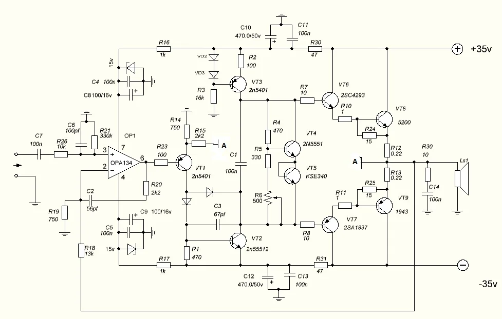

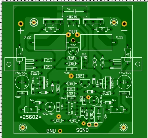

Схемку этого мод Зуева от 2013 года я заметил давно, на соседнем ресурсе, её автор Иван под ником 25602. В итоге прошлой зимой я на неё решился, отрисовал платку ну и не без помощи Ивана я её воплатил в железо.!!
Питание +30/-30 какой был трансик от такого и запитал. В итоге получилось вот что:
при вхождении в клип при питании +30/-30 бп проседал до 27.8 вольта естественно одинаково по обоим плечам.
Входное напряжение при этом получилось 1.5 вольта На выходе при нагрузке 5 Ом 16 вольт действующего напряжения.
Ток покоя установил 150 мА. Транзисторы предвыхода лучше сразу а основной радиатор, греются здорово, и никакие пластинки или маленькие радики не помогают. Плата это предусматривает.
Цепочки цобеля на ПП нет, у меня стоит на плате защиты.
Нумерацию элементов в пп не ставил, сразу прописал номиналы, всегда так для себя делаю.

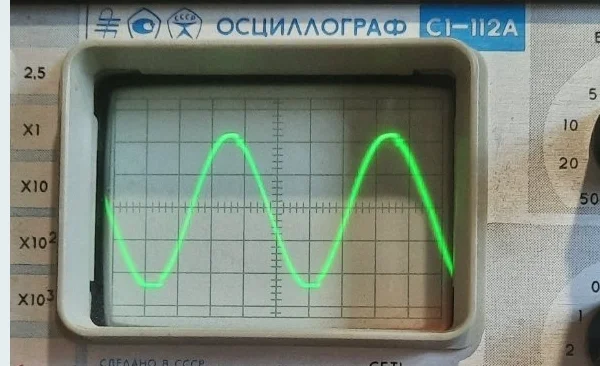

Помимо установки тока покоя, осликом требуется подбор емкостей обозначенных звёздочкой, по наименьшему выбросу на синусе при входе в клип на 20 кГц. Ну и всё. Немножко помучался. Спасибо Ивану ник 25602 и Finn32. Помогли.
Вот и решил поделится рабочей и довольно не плохо звучащей схемкой здесь, вдруг кого и заинтересует.
осцилограмма синуса 20 кГц перед самым клипом

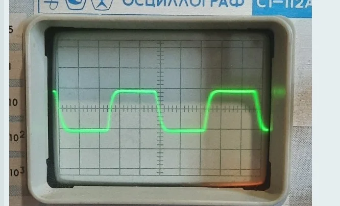

осцилограмма меандра 20 кГц

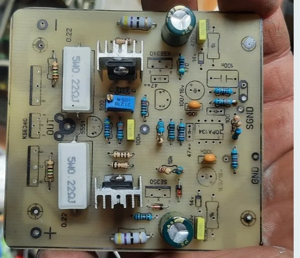

ну и платка в руках в самом начале сборки))

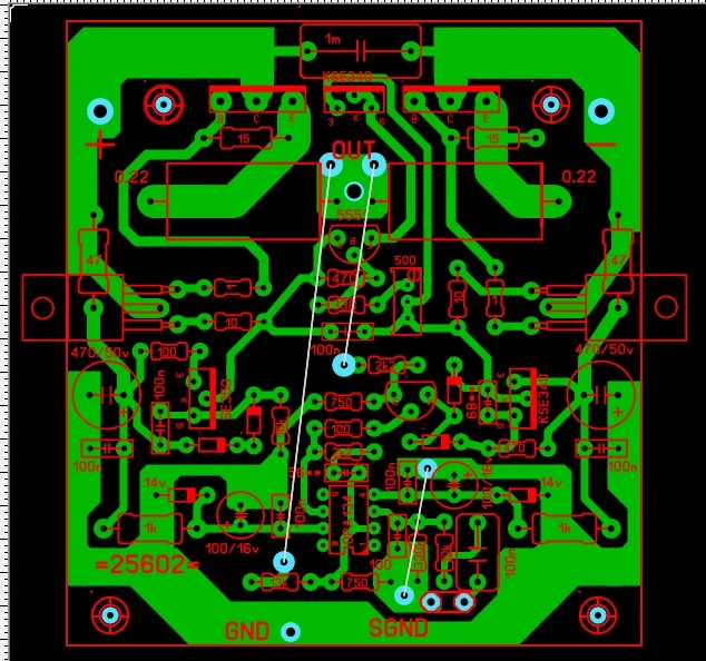

кое как разобрался как вставить архив с пп.. получилось!
добавлю внешний вид платы сверху и с низу

НУ почему то не могу прикрепить архив.. вообще он его не видит.. как быть?
Сергей, а я не понял, на твоей схеме R 12 и R 13 на земле что ли сидят? Как так то?
разобрался с архивом
Ну вот. Так то лучше!
ПП в архиве обновил. Вспомнил , что это была первая версия. Сайчас загрузил чистовую. 100% рабочая
Хорошая схема, не сложная. Как раз размышлял недавно, куда можно применить оставшиеся после постройки Ланзар ТС пары 5200/1943 и 4293/1837 (y)
Мне тоже схема понравилась. Буду собирать.
