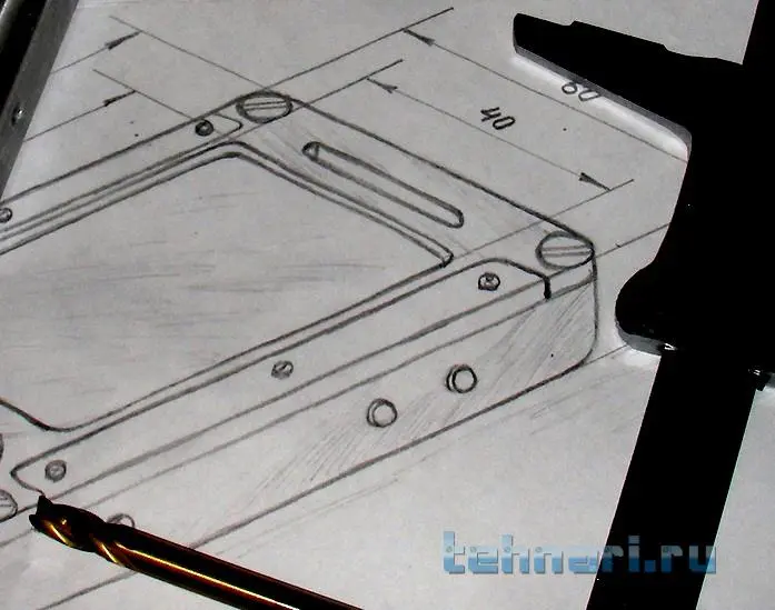

Даже не думал сначала, что так интересно с довольно сложно будет в процессе изготовления корпусов для портатива, очень большое количество размеров которые надо выдержать очень точно, мобильный девайс без корпуса имеет десятки размеров. Ошибка в 0.1-0.2 мм.сразу видна даже невооруженным глазом.

Что то габариты сильно увеличиваются.Нельзя делать стенки тоньше?Родной корпус не помешало бы выкинуть.
Родные корпуса сняты. В последнем моде от родного корпуса оставлена только пластиковая панель модуля камеры и антенны.
Массивность аппарата получается из концепции изготовления которой придерживаюсь в этой серии - только механические разъемные соединения (никаких заклепок или клеев) и станочная обработка деталей. Любой корпус можно полностью разобрать по деталям и собрать заново. Следующие модели попробую сделать более тонкими.

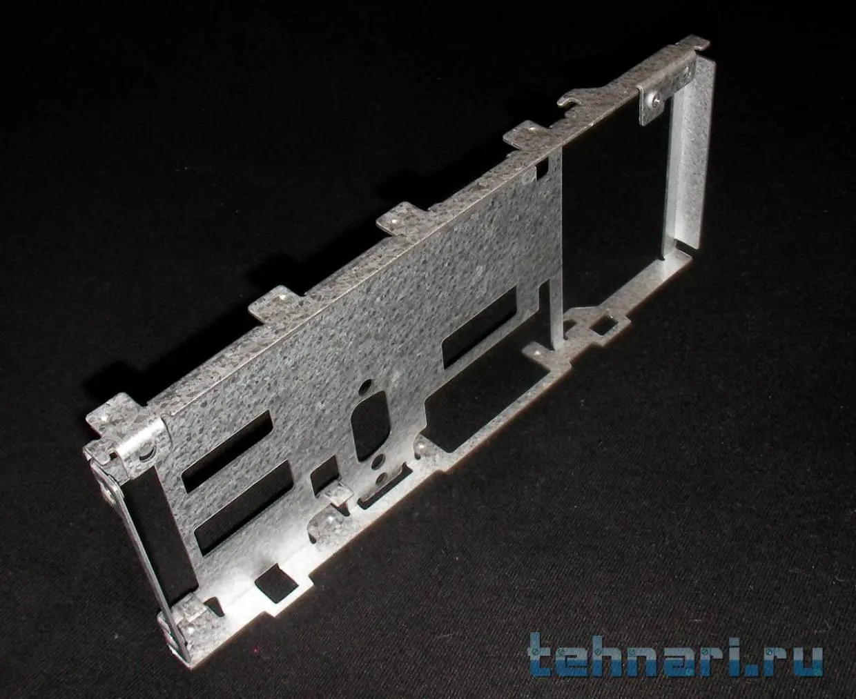

Сегодня в руки попала такая интересная "железка", задняя панель от частотника - будущая половина корпуса стимпанк-смартфона :) SANY0209.webp
