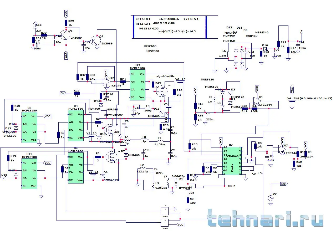

А я бы рекомендовал.
Вот схема. Промоделирована и сделана в железе. Без симулятора трудно подобное сделать. Это индукционный нагреватель. Работает точно по симулятору.
    80.3 KB · Просмотры: 112
Владимир, индукционный нагреватель не очень подходит под заявленные задачи ТС:
...моделировать простенькие аналоговые схемы, естественно с имеющимися в базе компонентами
Я пытался донести мысль, что практически любую сложную схему можно разбить на функционально законченные блоки и просимулировать их работу в отдельности. Однако, никто не запрещает моделировать всё устройство целиком. В этом случае требования к вычислительной технике и ПО резко возрастают. Опять же, можно пользоваться несколькими симуляторами каждый для своей цели. Тут каждый для себя сам ищет золотую середину.
