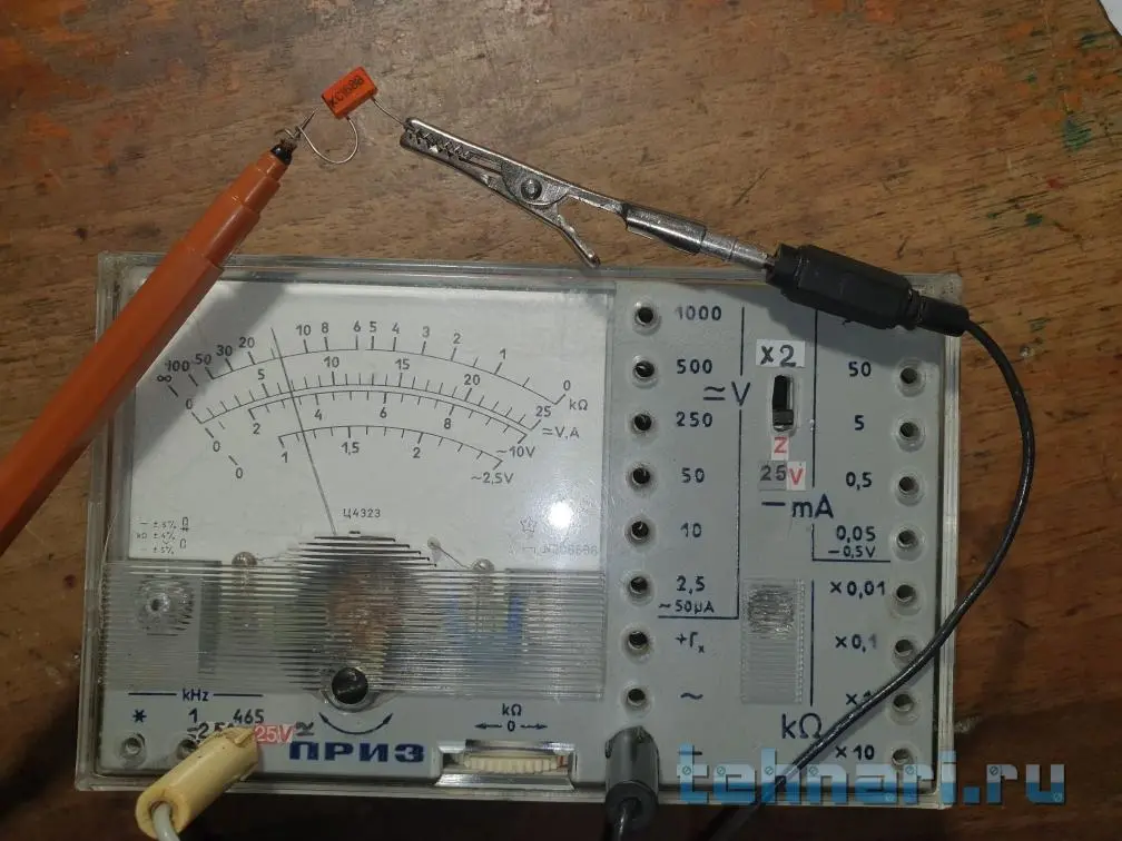

вот именно, тем более что у ц4323 вообще нет класса точности, ...
И раньше об этом думал, просто как-то не зацикливался.
.. самый "плохой" это 4 - 4% от конечного значения предела измерения, а у ц4323 - 5%.
Да вроде на мой взгляд не самый плохой, по шкале ~/-25V - как раз чуть-чуть в "плюсе" от середины шкалы на пределе 10V.
20221030_154531.jpg.
я в своих приборах подгоняю, чтобы показания соответствовали показаниям образцового прибора в середине шкалы, тогда в начале и конце шкалы погрешность обычно уменьшается.
Воспользуюсь советом. "Погоняю" на разных режимах/пределах.
если погрешность одинаковая на всех пределах, то подгоняется шунт головки, если на каком то пределе отличается в большую сторону от остальных, то подгонять нужно этот предел
Ясненько. Спасибо!
