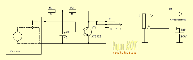

В общем, методом тыка обнаружил, что проблема была в преде, точнее не в самом преде (пред рабочий 100% с другими миками), а в том, что модернизированный МКЭ-3 не захотел с ним работать. Без преда тихонько работает. Напоминаю схему преда:

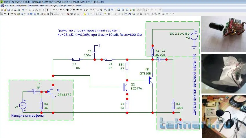

Собрал быстренько другой пред:
(транз использовал с945), при первом подключении МКЭ-3 модернизированный стал с ним работать, но быстренько и плавно перестал. Вот как это выглядело в аудиоформате:
Посмотреть вложение mke-3_test.rar
больше я не смог его включить. Проверил другие мики - с предом на с945 работают отлично.
В чем может быть причина, что звук пропал?
