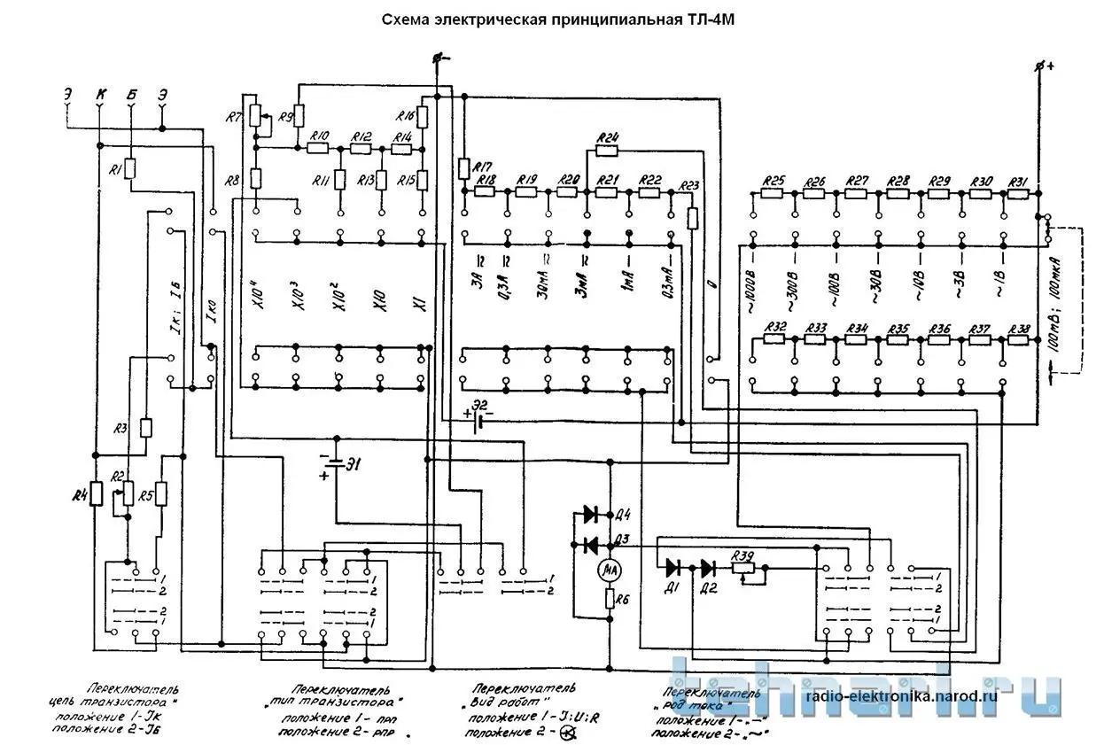

1. не понравилось мне два элемента питания да еще и 332 в схемном решении прибора :tehnari_ru_935:
2.такой испытатель транзисторов мне как то ни к чему, так как есть другой и есть мысли использовать 2 его переключателя для других целей
в итоге
-батарея-1(Э1) закорочена
-в качестве батареи-2(Э2) применен литиевый аккумулятор - выломал перегородку, к одному контакту припаял пружину(можно и не припаивать, просто надеть виток на пластину) прекрасно стал 18650 - как там и был всегда
регулятор R7 заменен на 22 кома
плюсы
- нет необходимости искать самые идиотские элементы питания, которые к тому же дефицитны
-имеем один источник питания
-появилась возможность проверки светодиодов и стабилитронов до 4 вольт
-есть стимул для дальнейшей модернизации - 2 переключателя и 1 регулятор
минусы
-не работает испытатель транзисторов, для меня это не имеет значения(в некоторых моделях применяется немного другая схема прибора и он будет работать)
-при переходе с предела омы х 100 на омы х 1000 и обратно нужно подстраивать "0"
я доволен. кому не нужен испытатель транзисторов - рекомендую данную доработку.
ну а в случае ТЛ-4 так вообще - это нужно делать, только в нем закорачивать батарею 2
схема прибора до модернизации

еще одна доработка
бывший ранее переключатель проводимости транзисторов использован для реверса - изменения полярности головки.
при измерениях в схемах с двуполярным питанием часто очень неудобно менять местами щупы, для того чтобы повысить удобство и оперативность работы и задействован этот переключатель.

реализовал слуховую прозвонку на пределе "омы х 1"
параллельно R15, последовательно с бывшим регулятором "уст Iб", замененным на 100 ом(для регулировки громкости и возможности отключения), подключена пищалка-бузер.
настроил слышимость в пределах 0 - 10 ом.
появилась еще одна идея - сделать тестер "самодостаточным" т.е. реализовать все его возможности - измерение мОм, без применения внешнего источника питания 24-30 вольт
через бывший переключатель "Iк-Iб" включается питание dc-dc "повышайки" на 30 вольт и светодиод - индикатор включенного высокого напряжения
теперь на пределе "омы х 4" измерения производятся без внешнего источника питания.
в положении "Iко" переключателя режимов работы осуществляется контроль напряжения батареи
добавлена возможность в этом режиме(контроль батареи) контролировать "высокое" напряжение, при его включении автоматически изменяется предел измерения с 10в на 30 вольт.

практически сразу, как только установил "повышайку", пришло озарение - сделаю на оставшемся свободном пределе(бывшем Ik-Ib) измеритель напряжения стабилизации стабилитронов до 30 вольт.
сделал...
очень удобная, я вам скажу, штука получилась
попутно можно измерять падение напряжения на светодиодах, но есть опасность их пробоя обратным напряжением, при не правильном подключении

попутно, пока не придумал подо что использовать режим "0", сделал его "настоящим" "0", т.е. головка шунтируется теперь накоротко, а не так как было через добавочный резистор R6, что практически ничего не давало и не тормозило головку.
ну что пора подвести кое какие итоги :tehnari_ru_509:
в результате проведенной модернизации прибор лишился малоактуальной, на мой взгляд, возможности измерять параметры транзисторов Ik0, Ik и Ib
зато приобрел следующие возможности:
1. возможность работы с одним источником питания, который можно заряжать не вынимая из корпуса
2. появилась возможность проверки светодиодов и низковольтных(до 4 вольт) стабилитронов(без преобразователя напряжения)
3. появилась возможность измерять токи до 6 ампер
4. появилась возможность изменять полярность включения измерительной головки.
5. появилась возможность использовать предел "омы х 10000" без дополнительного внешнего источника питания 24-30 вольт. при этом есть индикация включения "высокого" напряжения
6. введен режим слухового контроля прозваниваемых цепей.
7. введен режим проверки исправности стабилитронов и напряжения их стабилизации до 30 вольт.
8. так же имеется возможность контроля напряжения встроенного источника питания и повышающего преобразователя напряжения.
9. еще не все возможности для модернизации исчерпаны :) (гнезда и режим "0")
