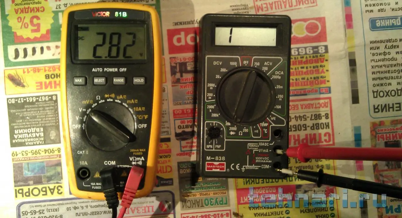

Коля меня всё таки берут сомнения, или ты не так выразился в первом сообщении про эти приборы, или... Нет ни какой ЭДС на щупах в режиме омметра.
к исследуемой цепи подключается генератор (стабилизатор) тока с ЭДС порядка 2,5 В
Саш, очевидно у тебя просто села батарейка: ;)
Убери с предела прозвонка диодов! Будет почти на порядок меньше. Я просто, что засомневался, если бы там было 2.8 в все светодиоды светились бы ярко.
Я свой ТЛ-4М убил именно в ходе перемещения между клиентами на дому
Мой выдержал и чемодан на велосипеде по кочкам и ямам.
На пределе "200" столько же. На более высоких пределах на один порядок меняется чувствительность всей системы, поэтому там достаточно 0,28 В.
Это навряд ли. Измерительный ток на этом пределе меньше 1 мА. Может какому светику и хватит чуть-чуть засветиться.

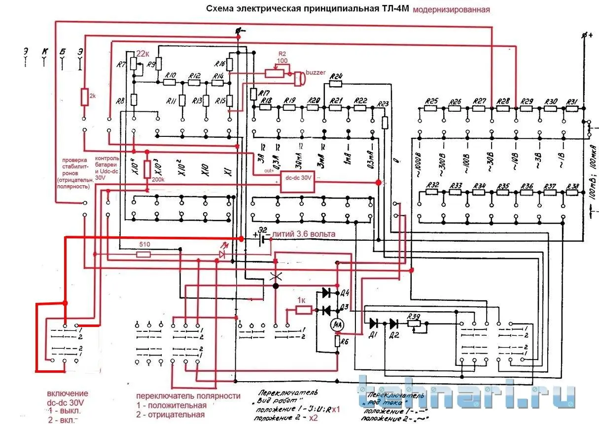

приношу свои извинения, но в модернизированной схеме ТЛ-4М обнаружилась еще одна ошибка:
в предыдущем варианте невозможно было контролировать напряжение повышающего DC-DC преобразователя, т.к. цепь контроля напряжения шунтировалась аккумулятором.
ведь сначала сделал, а потом по памяти рисовал схему.
выкладываю, надеюсь, окончательный вариант схемы
