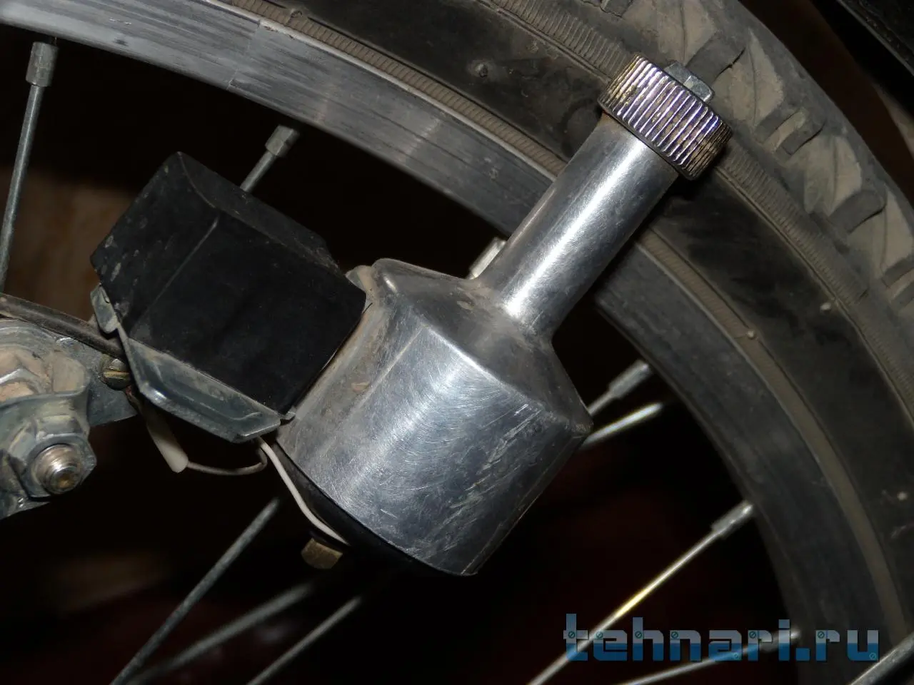

У меня в комплекте с велом тоже была фара на лампе накаливания. Не стал ее переделывать. Здоровая, неудобная, да и много возни с запихиванием светика во внутрь. Динамка переменного тока, 6 В.
Сделал себе самодельную фару из 1 Вт светика, TIR оптики и радиатора с креплением от транзистора советских времен. Сборка элементарная, почти ничего не надо подгонять. Светит метров на 6 вперед и по краям засветка вполне достаточная. Для неторопливой езды ночью хватает. Вполне видно ямки, трещины, камни и т. п.
Не забудь, что светодиоду требуется стабилизация тока
Так то оно так, сначала тоже думал, что придется какую нибудь стабилизацию городить, или выпрямленным напряжением питать светик. Но подключив его напрямую к динамке и покатавшись немного так все и оставил. Уже два темных сезона отъездил. Светик жив. И что очень удобно, зажигается и уверенно светит если просто идти и катить вел рядом с собой. Стабилизирующие схемы как ни крути, а часть напруги динамки съедят, и уже такого бонуса не получишь.
