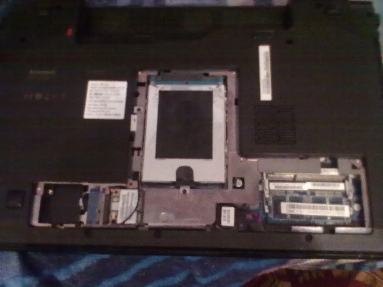

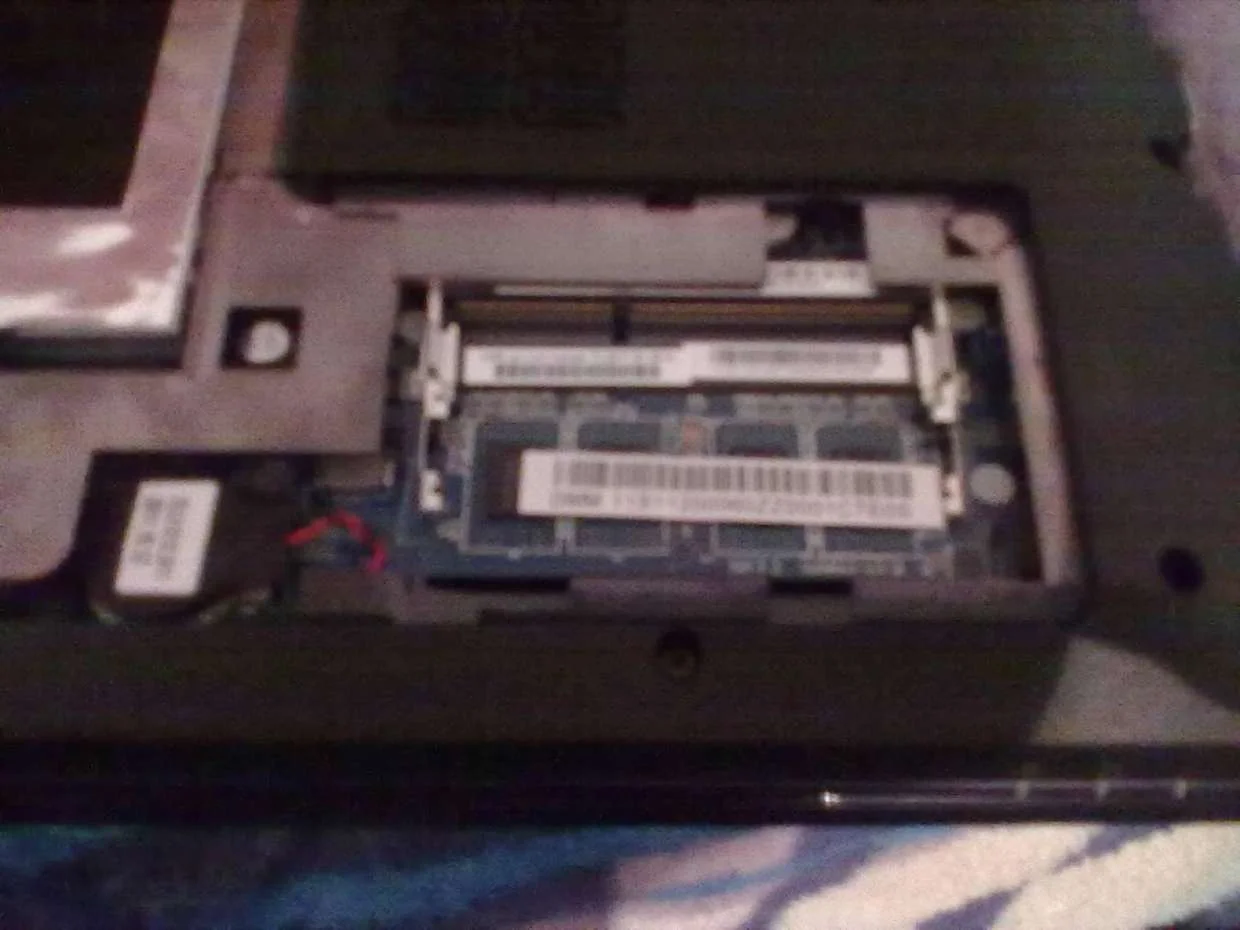

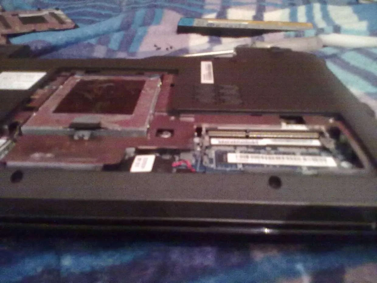

Хочу поставить модуль на леново б570е , сколько они стоят на 4 и 2 гб ? и куда ставить покажите на фото ?

Правильное название модели: Lenovo B570e
Вам потребуется модуль памяти DDR3 для бука.
А вставляется он в свободный (верхний) слот.

Именно туда, где делал первое фото ;)
А насчёт остального - извини, но надо знать, какие модули поддерживает ноут и где собираешься покупать. Гугля указанной модели не знает.

Trofim4ik, неплохо бы озвучить уже установленный модуль.
Лучше крупно сфотографировать его этикетку.

Наверняка стоит исходная двушка, но в аглицком руководстве говорится, что там всего один слот памяти и не называется максимальный объём. Нечасто вижу подобную тупость изготовителей...

А я вот чего нарыл:
В этой модели бука стоит чипсет НМ65, а памятью рулит сам процессор.
Процессоры на этой модели могут стоять разные. Нужно его точное название.
И еще, по данным с офсайта, там предустановлена 32-разрядная ОС, которая не поддерживает ОЗУ более 4Гб.
Её придется переустанавливать на 64-разрядную.
