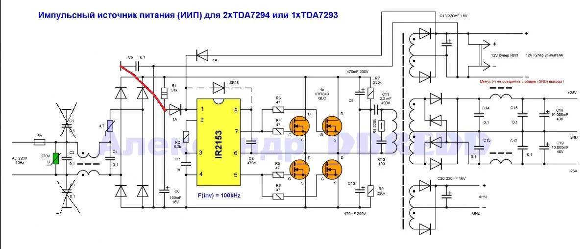

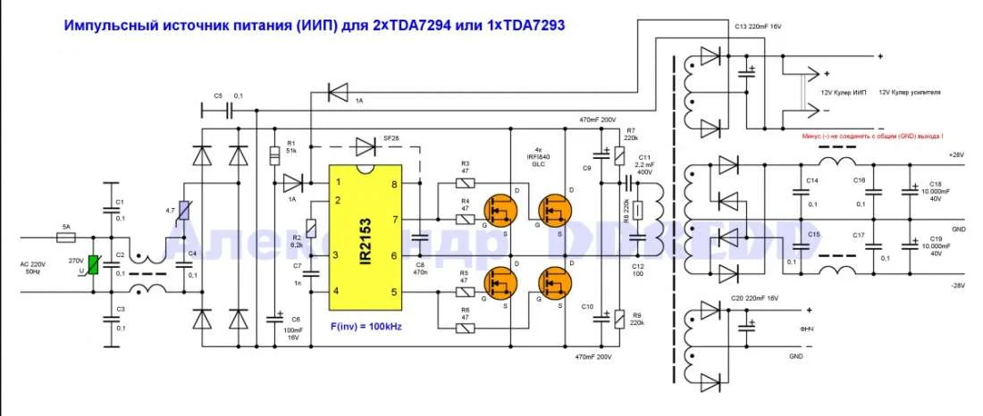

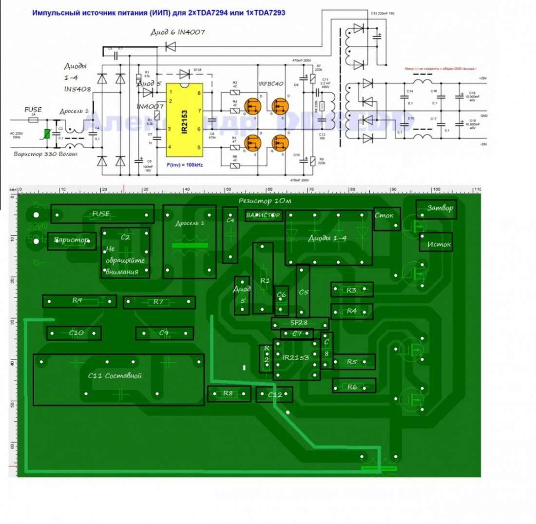

Новую ИР вставил. Теперь оба какнала неработают.
Тестовую схемку надобы сделать...
Замучился я с этой ИР.
Мож и правду на ТЛ494 сделать? 3 штуки валяются без делу.
Да вроде просто всё там. Напиши подробно, как осциллограммы снимал, как осц подключал.
Опять же дам нейтральный совет, запитай свою ИР отдельно и через развязку, спасибо богам что у меня это в схеме предусмотрено, без развязки не разобрался бы в жизни.
Может и в правду не заниматься ерундой и собрать по проверенным печаткам ;)
Ведь дело не в IRке и не в схеме ;)
