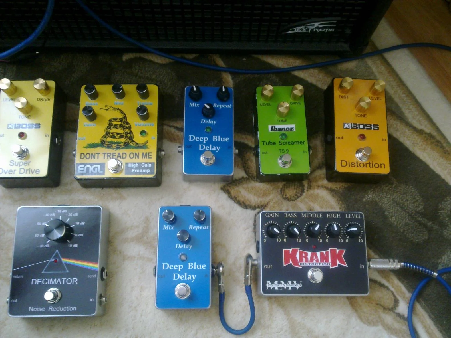

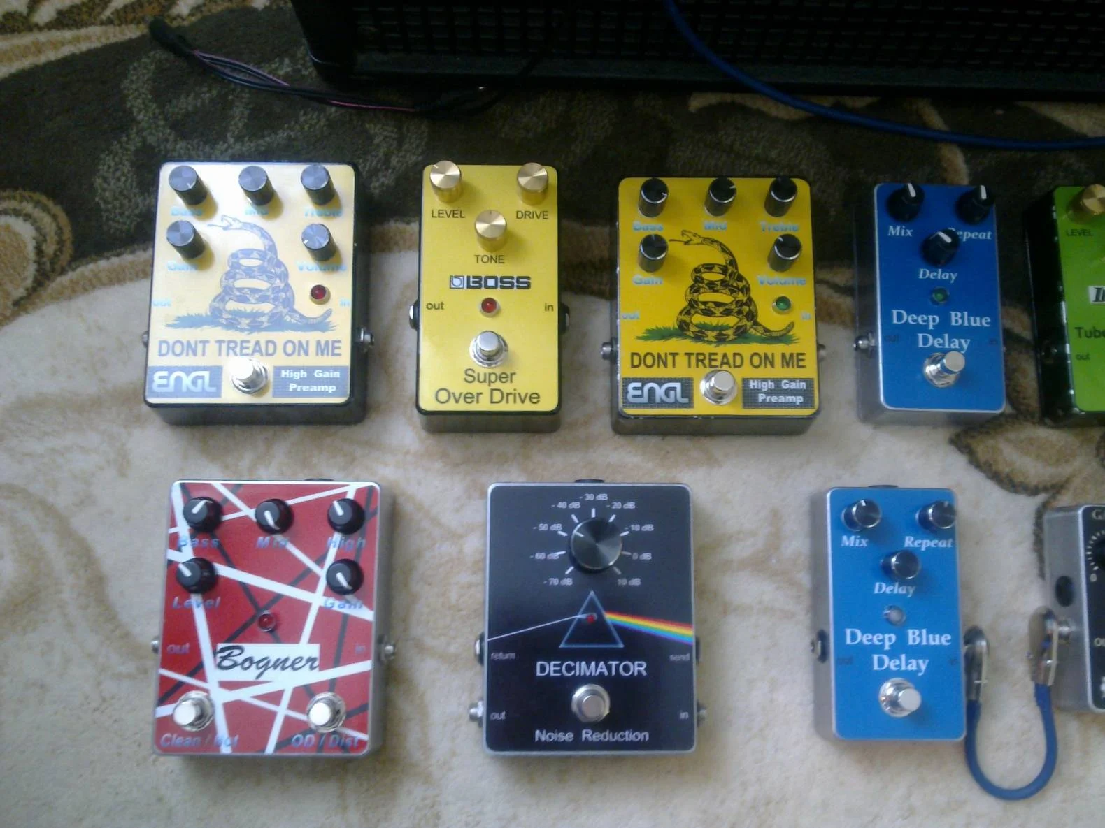

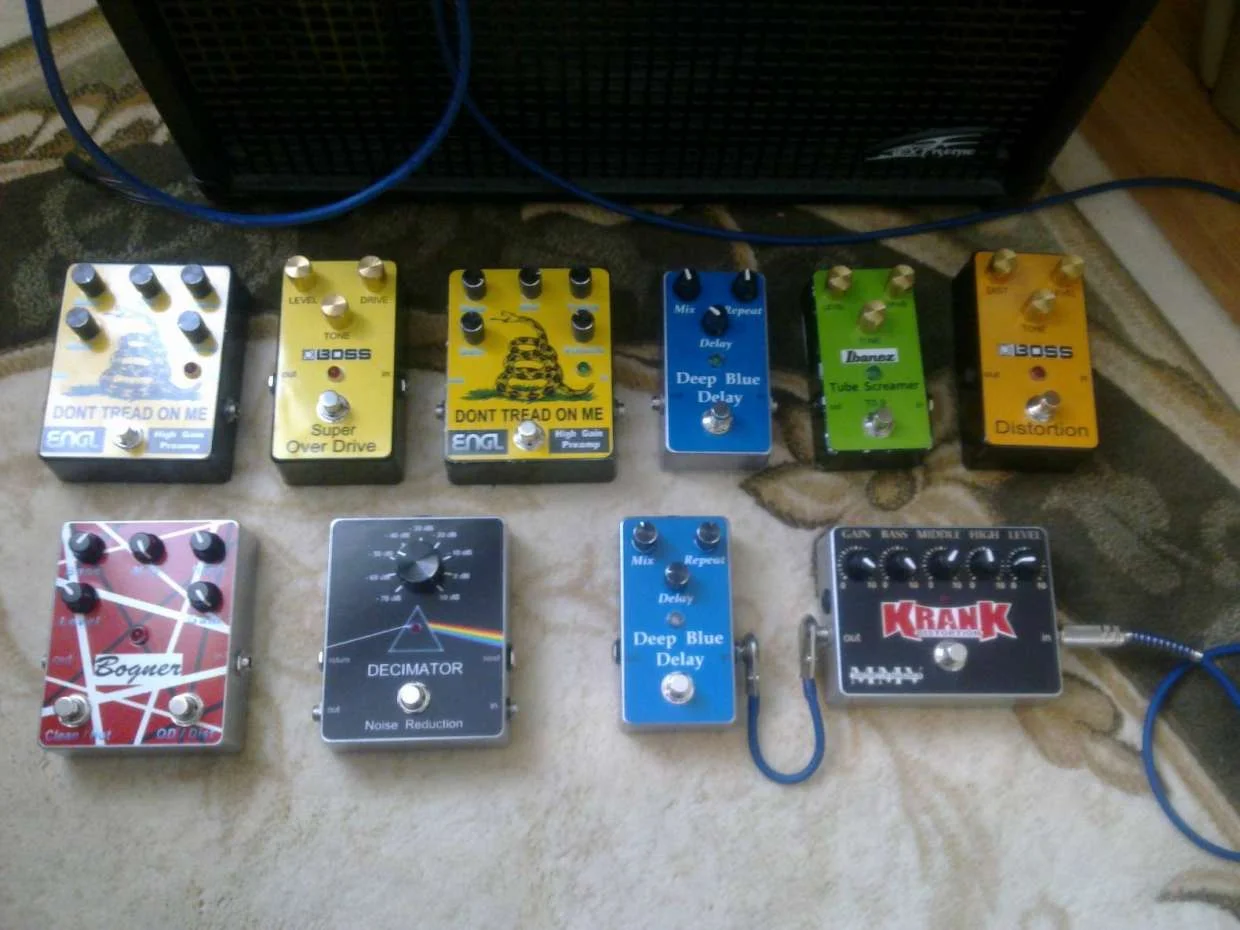

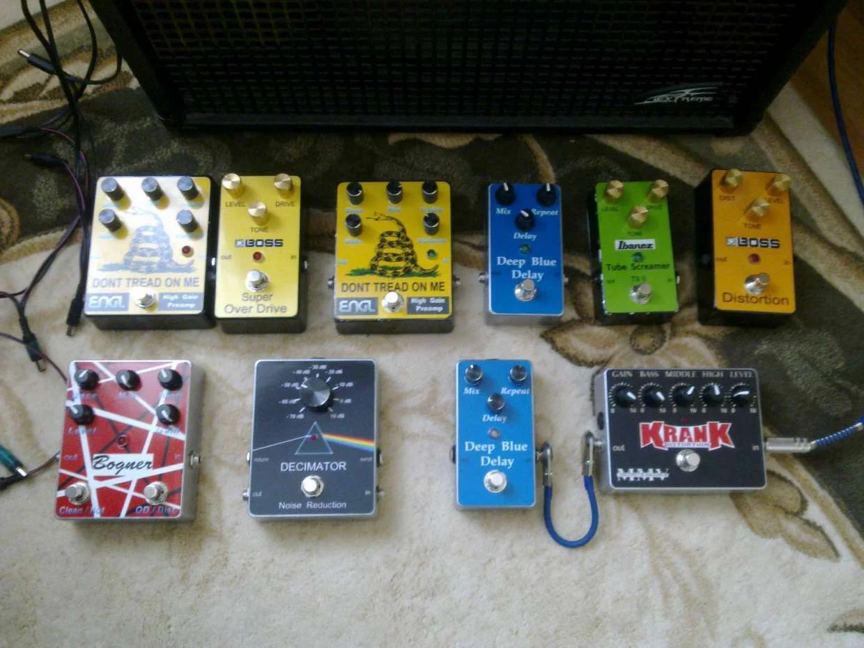

Год назад меня пробило сделать самому какую-то гитарную примочку, так как скучный неестественный и мыльный звук моего прежнего гитарного процессора Zoom G7/1 ut мне надоел. Вскоре это процессор был успешно продан, а полученные деньги я решил вложить в свои самодельные примочки. Хотелось сделать их именно самому- хорошо что сейчас всё есть в Интернете- и оригинальные схемы, и печатки !!! Начал с простых - Ibanez Tubescreamer , Boss Distortion , Boss Super Overdrive . Ну а дальше понеслось, сделал пару эмуляторов лампового перегруза на полевиках ( Engl 3 и Bogner ) . Это направление в примочкостроении тоже очень понравилось, звук не совсем 100% ламповый, но на 60-70 % повторяет структуру лампового хай-гейна за счёт того, что ограничение происходит по каскадам , как в ламповых усилках- на первом каскаде клин, а дальше с каждым каскадом грузится всё больше и больше. Вобщем, этот принцип успешно использует русская фирма АМТ в своих примочках на полевиках.
Вот фото моего набора , но останавливаться на сделанном я не планирую, есть ещё очень много идей .

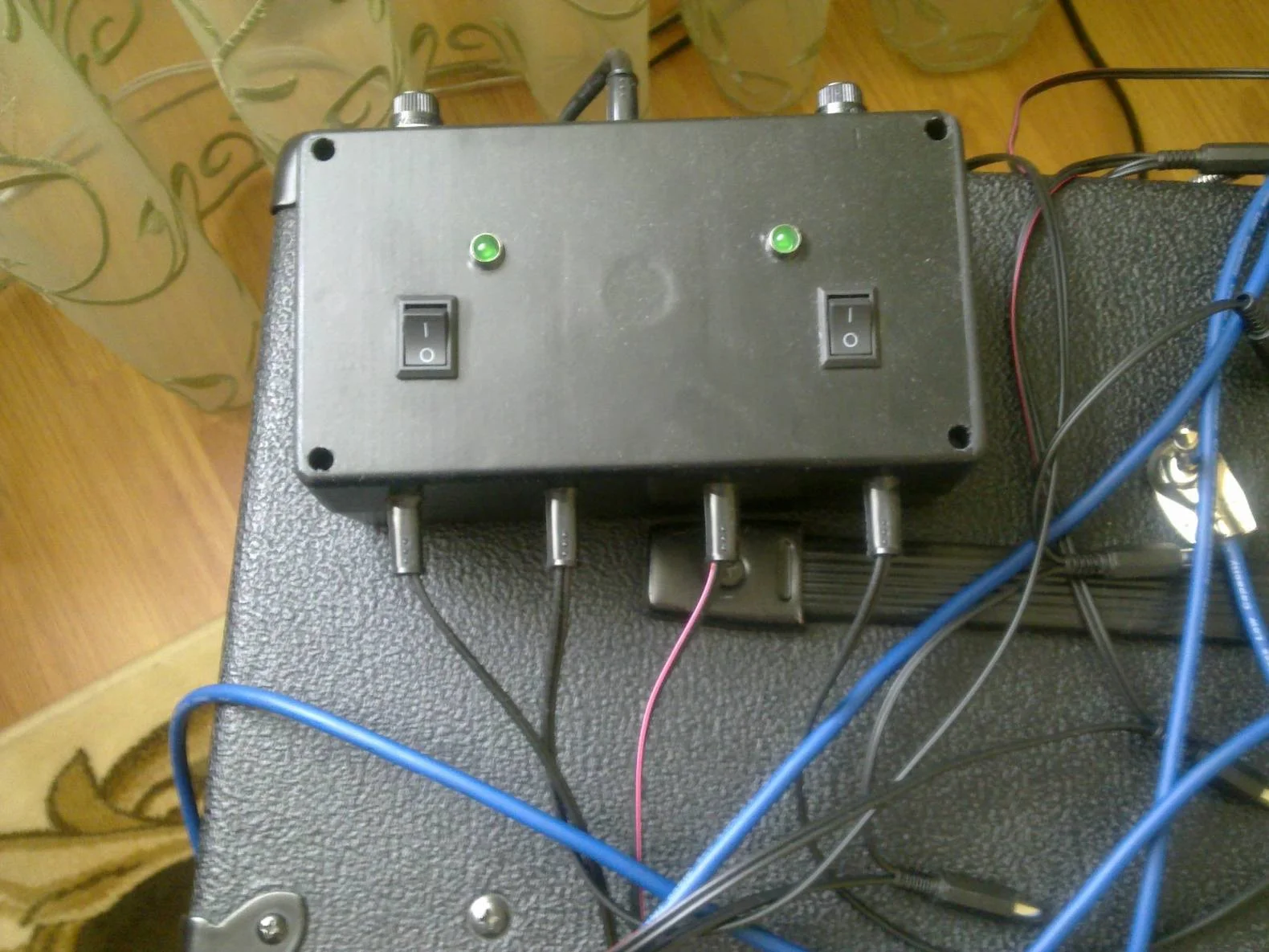

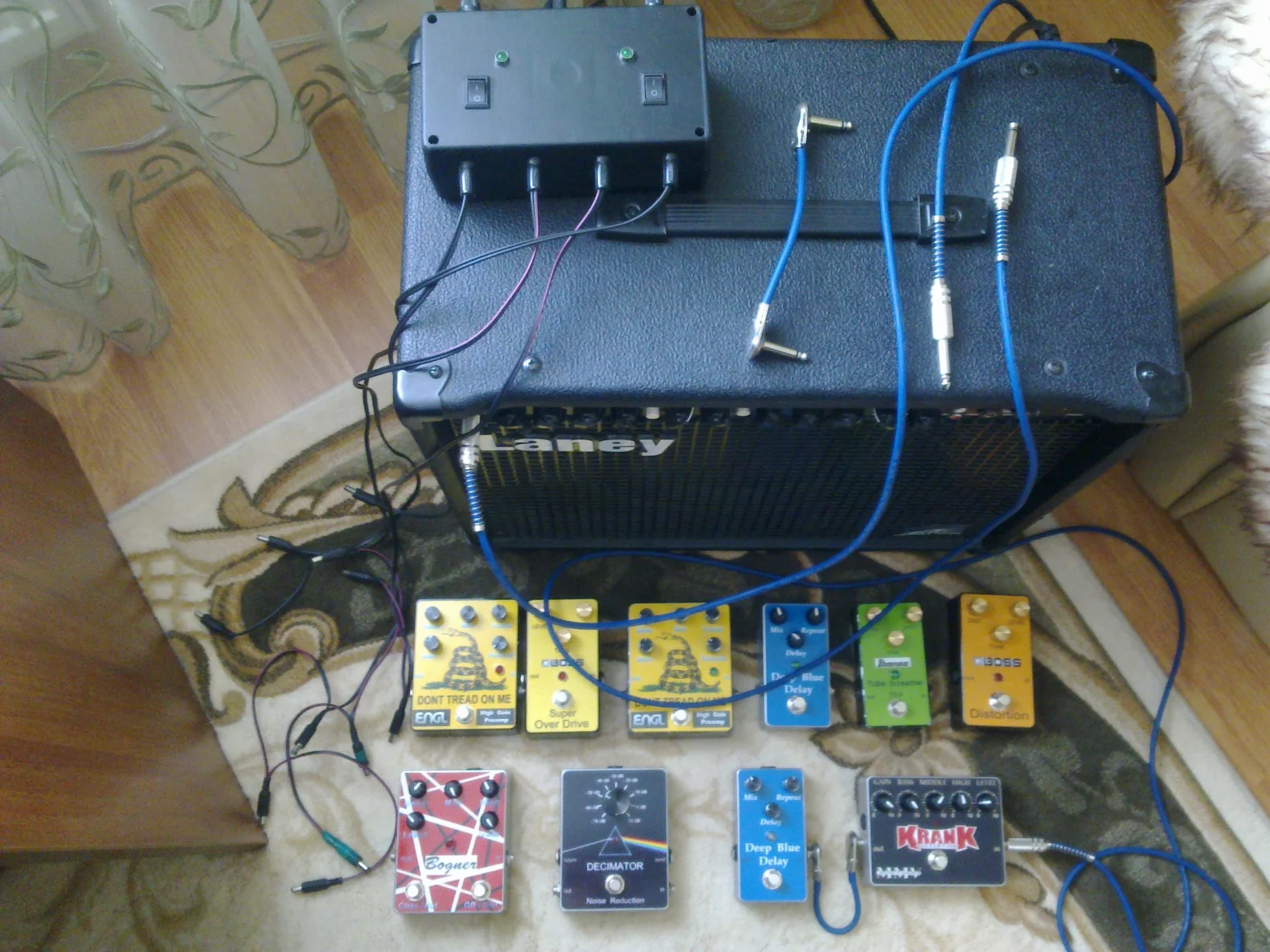

Также сделал самодельный Блок Питания для своего будущего педалборда на 4 выхода , каждый по 9В, 150 мА . Расчитан для питания около 15 примочек .
Пока мой список состоит из :
1. Ibanez Tubescreamer TS-9
2 Boss DS-1 Distortion
3 Boss Super Overdrive SD-1
4 Mad Professor- Deep Blue Delay ( 2 шт)
5 Engl 3 ( хай-гейн преамп на полевиках)
6 Bogner ( преамп на полевиках)
7 Krank Distortus Maximus
8 ISP Decimator Noise Reduction - отличный шумодав, считается самым лучшим, так как отсекает шумы очень незаметно.
Все примочки сделаны по оригинальным схемам , на качественных деталях ( все звуковые кондёры - плёнка МКТ)
