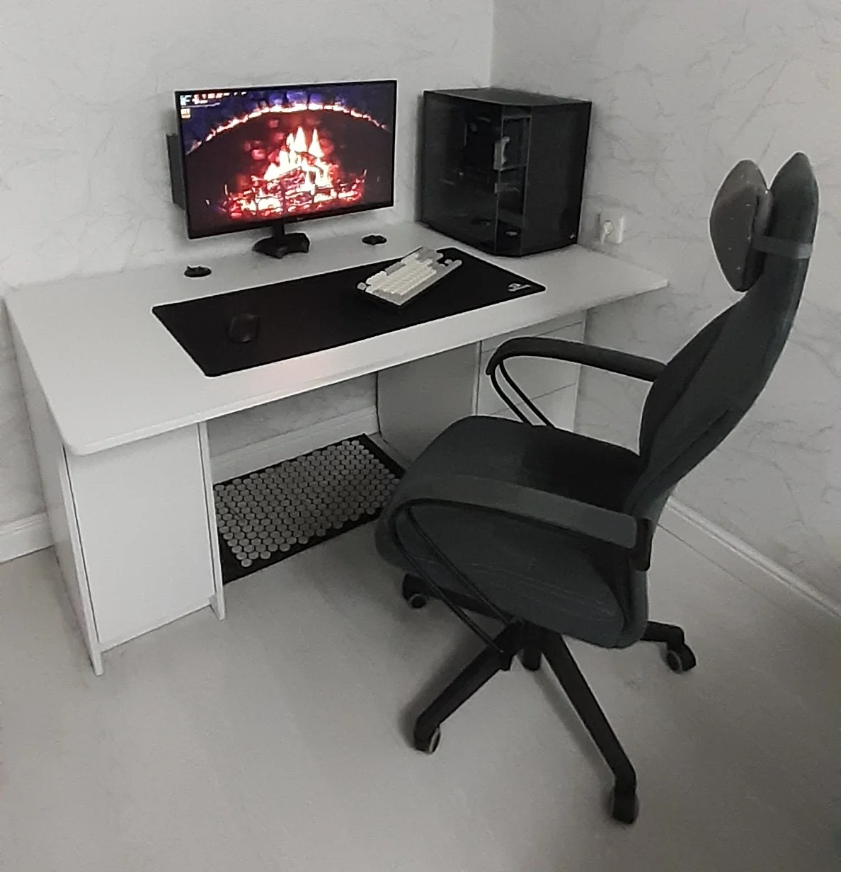

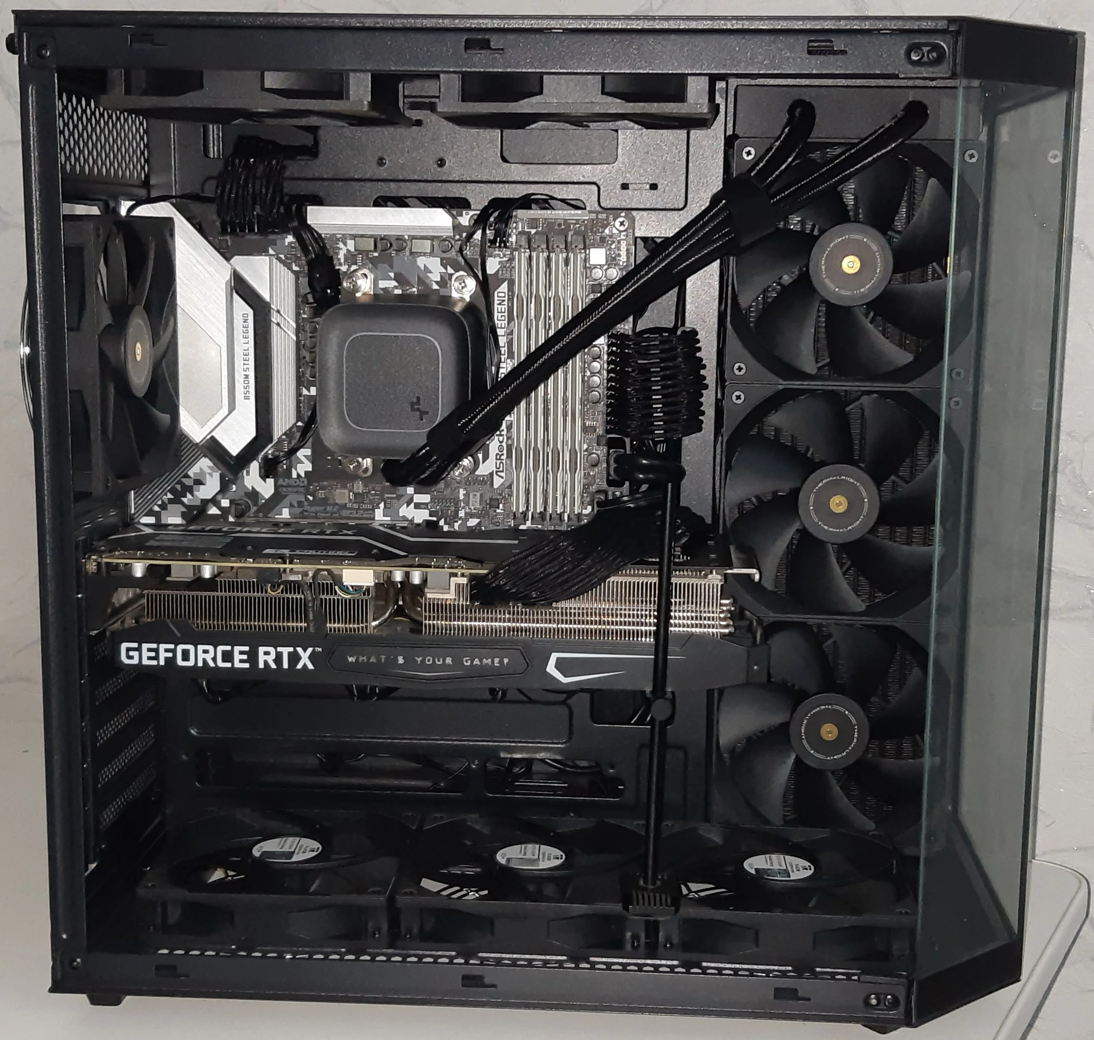

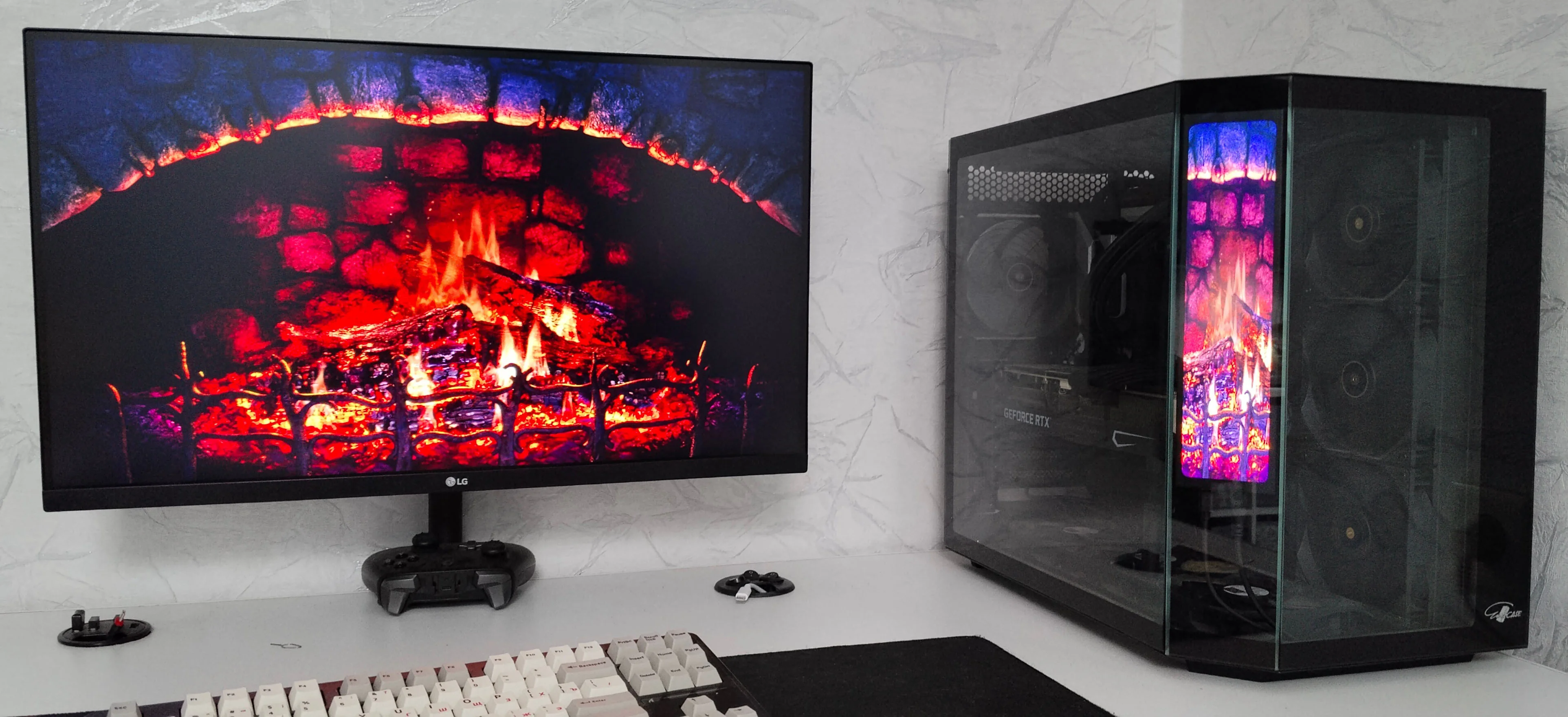

Не хотел участвовать, но все же решил поддержать конкурс.
Скажу сразу, что для завершения проекта кое какие детали еще в пути, примерный срок доставки с китая 5-10 января, поэтому возможно и не успею закончить проект.
ТХ ПК:
Материнка: ASRock B550M Steel Legend (rev. 1.04), биос актуальный
Процессор: AMD Ryzen 7-5800X, в режиме пбо+со
Водяное охлаждение: Deepcool LE360 V2 ARGB, стоковые вентиляторы заменены на 3хThermalright TL-G12B
Оперативная память: Ballistix Sport LT [BLS8G4D30AESCK] 32Gb (4х8), разгон до 3800 cl16 1.42v
Видеокарта: KFA2 GeForce RTX 3080Ti SG (андервольтинг 1815/0.850, ПЛ 70%, лок фпс 72 кадра)
SSD SATA: 128 гб Transcend 370S [TS128GSSD370S] для Виндовс и 256 гб Smartbuy Helix Pro для Линукс
SSD M2: пара Samsung 970 EVO Plus (MZ-V7S2T0BW) под игрушки
HDD: WD Blue [WD10EZEX] во внешнем боксе DEXP A3U-U3
Блок питания: Super Flower Legion GX PRO 850W Gold (стоковый вентилятор заменен на Thermalright TL-G12B, обороты регулирующуюся через МП в пределах 500...1200)
Монитор: LG 27GL83A-B
Корпус: Eurocase M430ZАF
СО корпуса: 3хThermalright TL-G12B на вдув внизу, 3хThermalright TL-G12B на выдув верху, 1хThermalright TL-G12B на выдув сзади
Звуковая карта: встройка Realtek ALC S1220A и внешка Edifier USB GS 02 (C-Media CM-108)
УМЗЧ: ST-838
Колонки: SVEN SPS-820 Black (пара сателлитов и саб)
Наушники: Bluedio T2 и QKZ ZXN
Сетевая карта: встройка Realtek RTL8168/8111
Роутер: Keenetic Explorer KN-1621
Клавиатура: Attack Shark M87 Pro Moonlit RGB
Мышь: Ajazz AJ139 pro 4К
Пад: GameSir T4 Cyclone Pro
ПК используется для ааа актуальных игр в 2к
Ну и фото того как сейчас выглядит мой бомж пк.
Повторюсь, что это не законченный проект: кое что еще в пути.
Так же привожу видео как я подгонял корпус под свои хотелки.
А именно: вырезал почти везде перфорацию которая создавала шум вентиляторов и задерживала потоки воздуха.
Перфорацию заменил на грыли - они мне нравятся больше чем перфорация - привет из прошлого что ли.
Ну как то так )))
