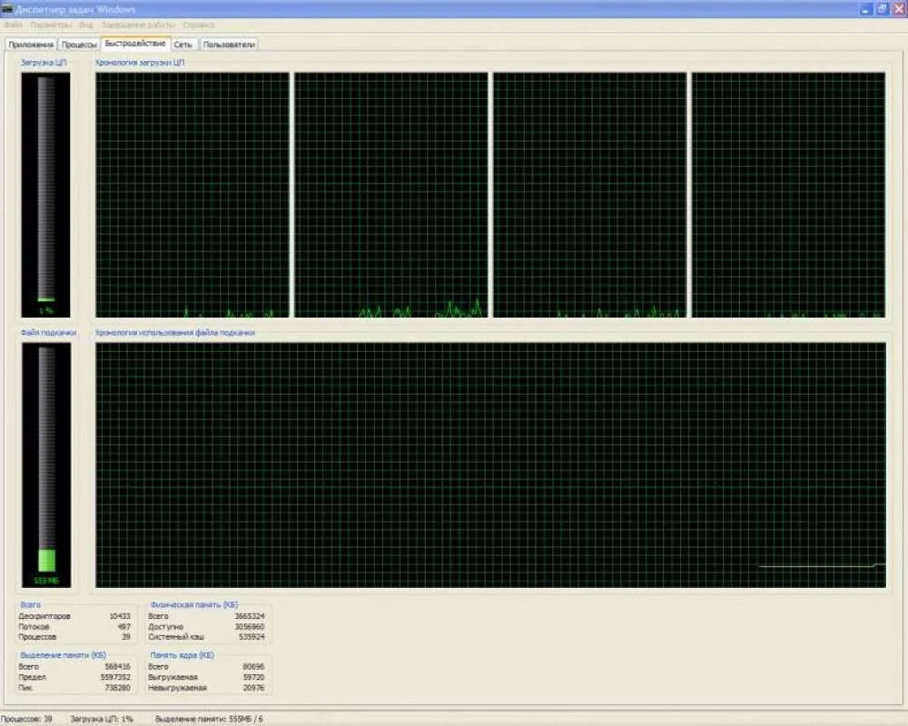

что скажите про машину, покупал в основном для игр, а именно летаю в FS2004 на сколько он мощный для этой игры, что можно с него выжать. Еще момент мне прям убивались доказывали в магазине что он 4-ядра порылся в нете и нашел что оказывается 2, бывают ли они 4-х ядерные и сколько по вашему красная цены за такую машину, заранее благодарен и что тогда означают эти четыре колонки -ядра или что?

Процессор тоже не плохой, но трудно сказать по существующей маркировке сколько в нем ядер.
Видеокарта на уровне, но можно было бы взять и лучше за ту же цену. А так в целом неплохой ПК.
Вообще кол-во ядер должно отображаться в свойствах системы.

По поводу процессора - то это двухядерный процессор, но с технологией hyper threading, т.е. одно ядро становится виртуально двухядерным. и в итоге у вас 4 виртуальных ядра. Отмечу, что 4 виртуальных ядра не всегда хорошо, и 4 виртуальных ядра не есть 4 реальных ядра.
