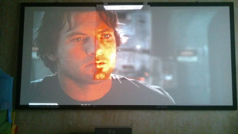

P.S. Сегодня покрасил ей пол экрана, после тестов выявил несколько неприятных моментов.
1) Не удалось равномерно распылить (видны пятна с разной интенсивностью отражения)
2) появились небольшие паразитные блики от самого проектора.
Но качество картинки (яркость контрастность) возросло в разы.
Свежая партия дневных фото с наполовину окрашенным экраном.
P.S. Сегодня прикупил порошковую серебрянку, буду экспериментировать.

Сегодня уже купил жидкую серебрянку и аэрозольный баллон серебрянки - эксперименты продолжаются.
Нужен материал который бы поглащал рассеянный свет и отражал направленный.
Тогда можно попробовать как на дорожных знаках. Оно возвращает свет обратно к его источнику, не отражает куда попало, а именно возвращает ).
Ну я же об этом и задумался :)
Так, вчера был опробован способ нанесения серебрянки из баллончика на кусок белой баннерной ткани, результаты огорчили. Яркость белого и глубина черного возрасти (как и в случае нанесения его на стационарный экран) но вот углы обзора очень маленькие, то есть сидя в левом углу дивана (диван размером чуть меньше экрана) не видно (или видно только светлые тона) примерно четверть экрана справа :(
Так же вчера вскрыл серебрянкой кусок наждачной бумаги 80, яркость заметно ниже чем даже на белой бумаге, углы обзора стали очень высокими. Попробую с меньшим зерном, но что толку если на баннер эту технологию не перенести :(
Фантазия заканчивается а результат нулевой...

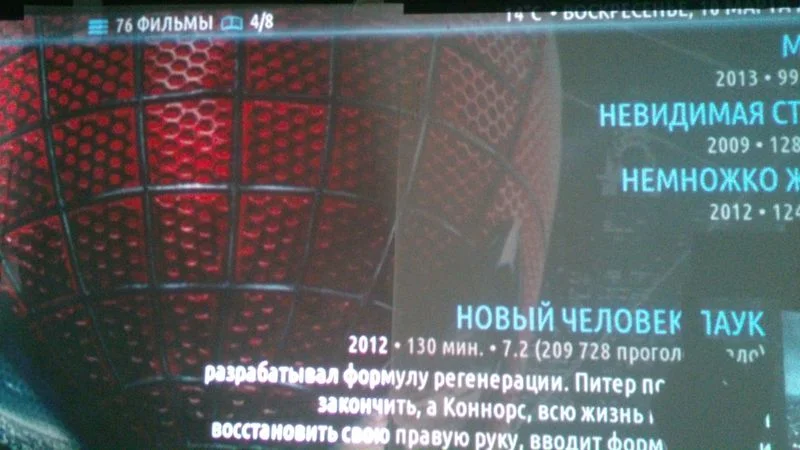

Всем привет, продолжаю свои так сказать эксперименты.
В общем с покрасками пока закончил, нет сил на эксперименты.
Но вот зато доделал экран из баннерной ткани, решил не делать моторизированный, потому как и морочиться лень и сматывать его никто не будет. В общем нашел в сети неплохую реализацию экрана, решил повторить.
Для экрана нам понадобились:
1)Белая баннерная ткань (размер экрана 2,4/1,65м) (достался за 100р)
2)Две овальные хромированные трубы по 3 метра (250р шт)
3) Два крепления для трубы (40р шт)
4) Два тюбика супер клея (40р шт)
5) Баллончик матовой черной краски (120р)
6) Молярный скотч и полиэтилен (не помню точно, рублей 50-100)
Итак, вырезал точный размер полотна, приклеил на супер клей сверху и снизу трубы (старался максимально ровно). Затем с помощью скотча и пленки обклеил экран и трубы оставив по краям экрана 5 см под покраску и задул края из баллончика. Далее прикрутил крепления и подвесил экран. Для эстетики надо ещё на трубы найти декоративные заглушки, но в своей дыре не нашел (как попадутся куплю).
Ну и собственно немного фото:
1.webp 2.webp 3.webp 4.webp 5.webp 6.webp P3200026.webp P3200028.webp P3200031.webp P3200035.webp P3200037.webp
P.S. Ребята, кто соображает объясните, как смотреть 3D?
Нужны активные очки для этого проектора или пассивные?
С какой поляризацией?
В общем, не могу разобраться :(
Фильмы в 3D качнул а как посмотреть не соображу... (офф сайт http://www.optomausa.com/products/detail/ML500)
P.P.S. Небольшая размытость картинки связана с ночной съемкой фотика, на самом деле резкость очень хорошая (на первом фото с Дикаприо четкость более-менее нормальная вышла)
