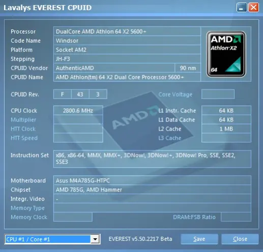

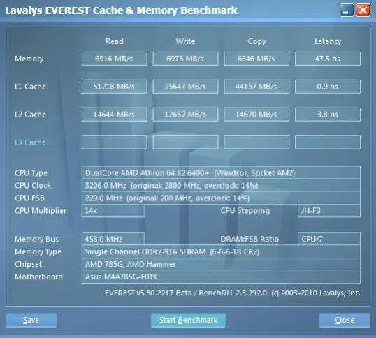

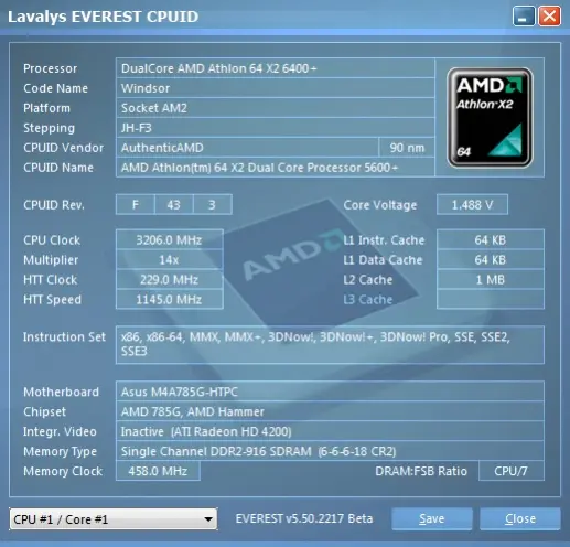

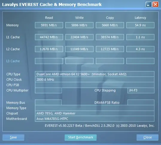

Вот решил поделиться своим разгоном - не много, но все-таки быстрее!:)
Вполне приличный разгон. :)
чем охлаждалось?
1) Разгоняя процессор по шине надо скидывать множители памяти до минимума, дабы разгон не уперся в память.
2) Задержки памяти надо уменьшать.
Ну и хорошее охлаждение естественно.
Вот сейчас поставил виртуальную машину и в ней устанавливаю игру - около часа, температура ЦП - 73/80 , материнка 40, карта 40, а вот HDD 50, это много.
Нет. У меня 83 брал:) Правда не выключался, но и ничего не сгорало. Но тут было задействованно 95% памяти, и 100% ЦП на целый час. Это экстримальная работа, обычно не больше 35-40, в играх до 55.
PS: Сейчас понизил(повысил?) тайминги с 6-6-..... до 3-3-....... - комп не включился, пришлось сбросить на авто.
