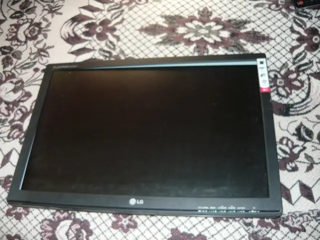

И так приступим, пациент LG FLATRON W2042T- BF.
Разбираю корпус обычно без инструмента, руками, чтобы что то не
повредить, иногда использую нож и острую отвёртку.
Начинаем аккуратно оттягивать рамку как на фото, начиная со средины
длинных краёв монитора. Рамка держится туго, так освобождаем
защелки со всех четырёх от средины к углам. Теперь самое трудное
освободить хотя бы один угол, надо пробовать все, какой поддастся
насилию, далее уже легче.

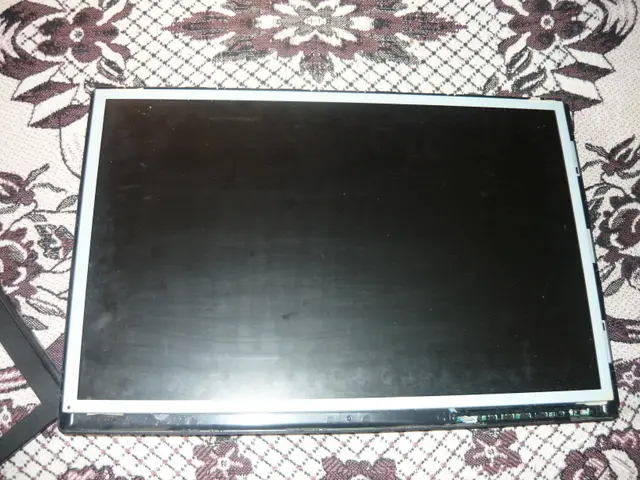

Убрав рамку, просто положим монитор на рабочую поверхность,
и снимаем заднюю крышку. Там мы обнаруживаем электронный блок
и саму матрицу, отключаем блок аккуратно вынимаем разъёмы.
Убираем защитную плёнку и лепим её на шкаф.:tehnari_ru_098:

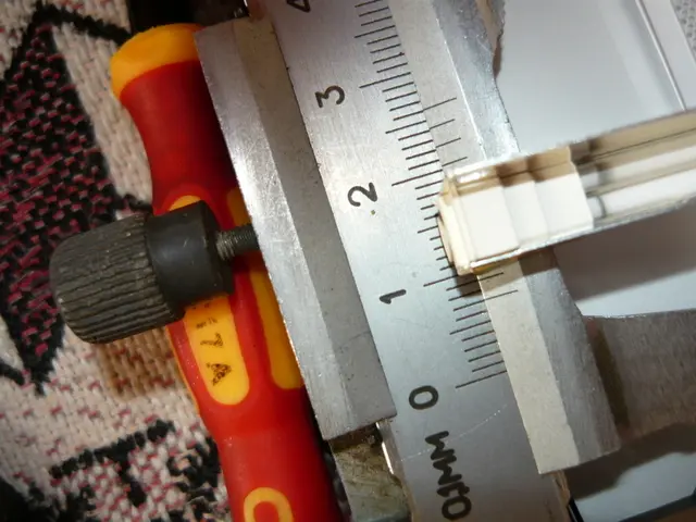

Снимаем верхнюю рамку и что мы видим, с боковых сторон
миллиметров 7-8 занимают контакты матрицы.

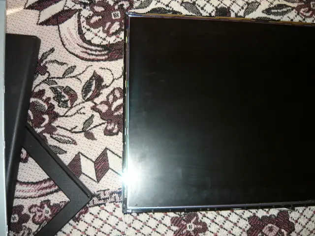

Ну что же откроем полностью, откручиваем плату,

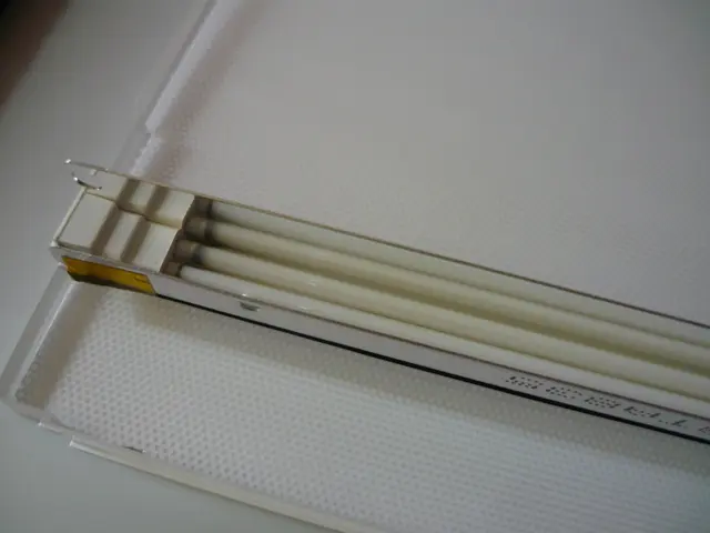

снимаем заднюю крышку. Вот мы добрались до
светорассеивателя и ламп.
Лампы расположены сверху и снизу экрана по 2 штуки.
Они тонкие 3мм, у этого монитора две лампы потемнели на краях,
думаю им пришёл конец.

Монитор не восстановил, просто нет времени или желания, пускай полежит.
