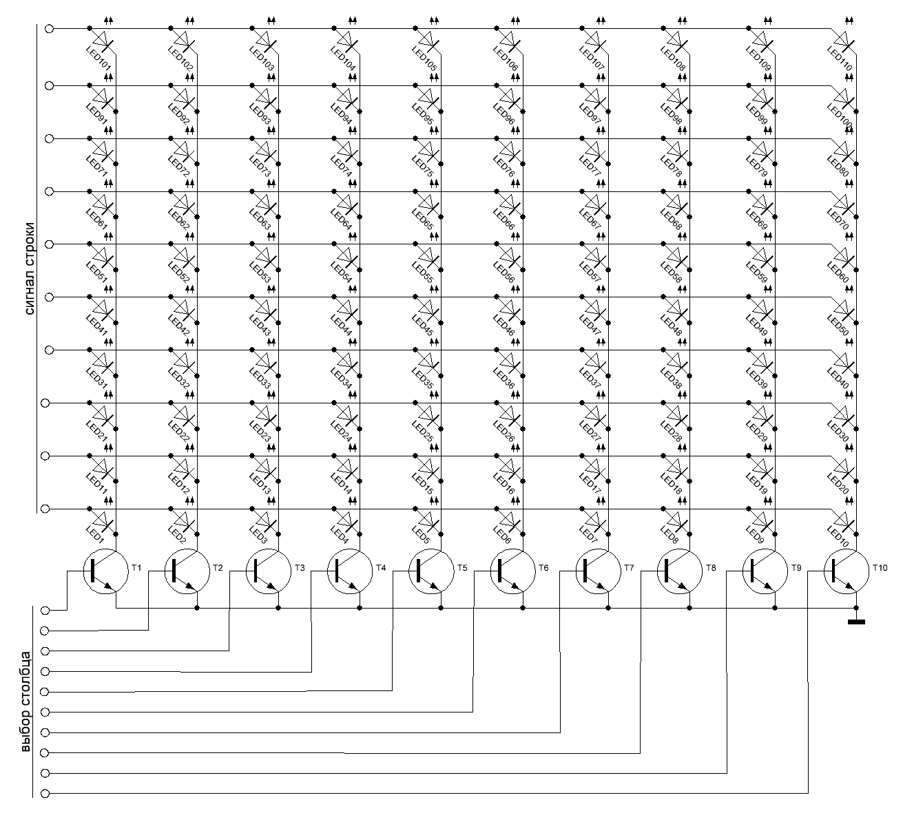

Таааак чето я совсем запуталсяДинамическое управление дисплеями применяется повсеместно.
Принцип прост (на примереэтой схемы):
1). Выбираем (с помощью счётчика или дешифратора) столбец. При этом транзисторы остальных столбцов заперты и ни один светодиод, висящий на отключенных столбцах, не засветится.
2). подаём ток на те строки, какие хотим видеть в выбранном столбце.
3) Гасим строки, выбираем следующий столбец.
и так далее. Минимальная частота обновления экрана, как известно, 24 кадра в секунду. При Ваших размерах дисплея (10х10) время свечения светодиода получается чуть больше 4 мс со скважностью менее 0,5%. При таких условиях светодиод успевает дать очень мало света, однако многие светики при таких режимах работы позволяют питать себя током, значительно большем номинального.

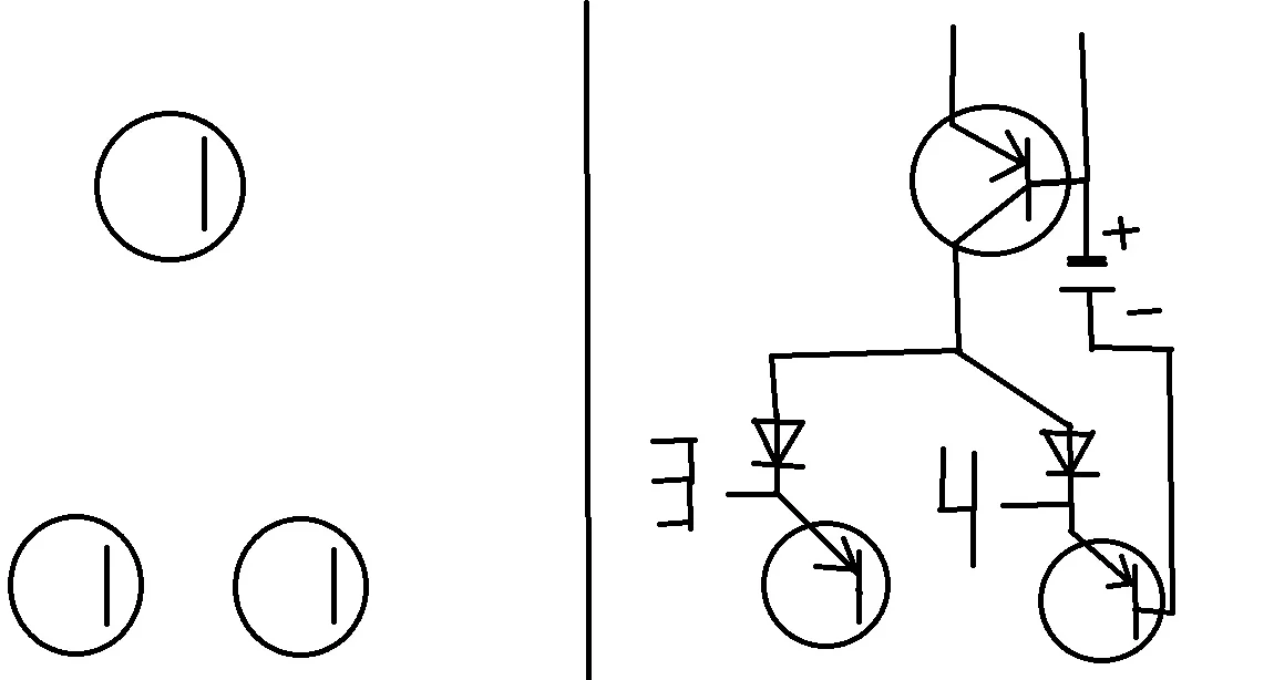

транзисторы же так включаються
