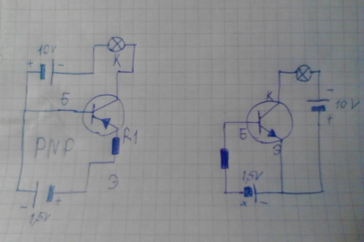

Таааак чето я совсем запутался
транзисторы же так включаються
    31 KB · Просмотры: 42
Ну, почти так, только на правом чертежике полярность батареи в коллекторной цепи неверная, а включение с общей базой как на левом чертеже применяется в ВЧ усилителях да и там используется все реже и реже.
А что Вас не устраивает в схеме представленной Ultras? Там вроде все правильно, все на месте.
Согласитесь что делать чтото не понимая как оно работает както не так)
