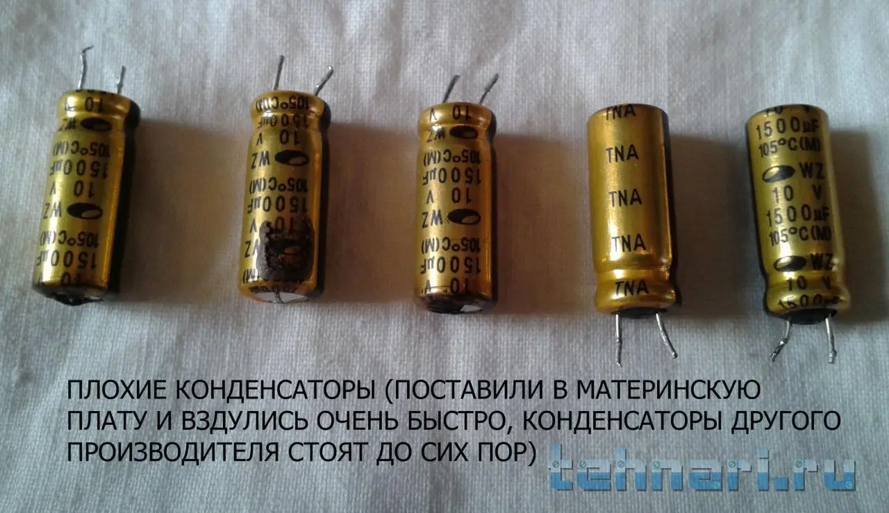

Плохие электролитические конденсаторы
Качество электролитов зависит ещё и от производителя.
    89.4 KB · Просмотры: 180
