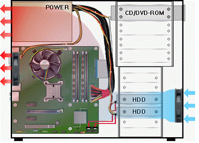

Воздух в системнике не должен "гоняться", а проходить в виде воздушного потока от передка системника ( обдувая жёсткие) и выходить сзади. Веник на вдув и веник на выдув сзади, можно на боковую крышку на вдув
а 64 градуса проца это глюк датчика, ядра всегда горячее и 3 000 оборотов процессорного многовато. это боксовый?

Боксовый, это мелкий вентилятор с радиатором, который идёт в комплекте с процессором, обычно 80х80 и 3000 - 3500 оборотов.
Ничего плохого в них нет, они рассчитаны на свой процессор, но когда жарко или нагрузка то могут не справится или шумят сильно. если есть место под вентиляторы, то лучше ставить в системник 120х120
просмотрел конфигурацию, очень слабая и шумная система охлаждения

Спасибо большое за разъяснения. Да, у меня именно он установлен, больше ничего и нет.
Ни одного в системнике? Летом? Поставь два вентилятора и удивитесь, даже Спайр начнет справляться)))
140х140 на вдув, два 80х80 на выдув, в квартире + 28
