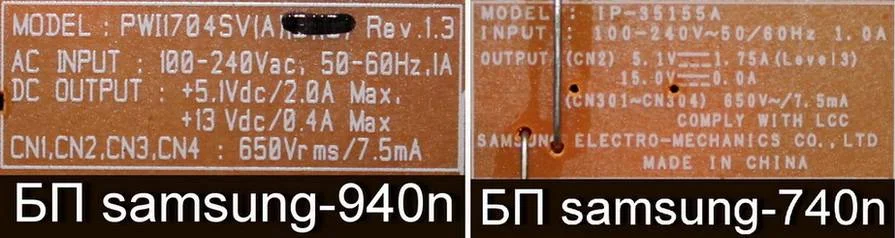

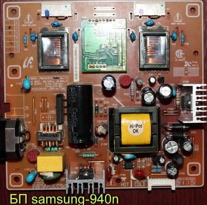

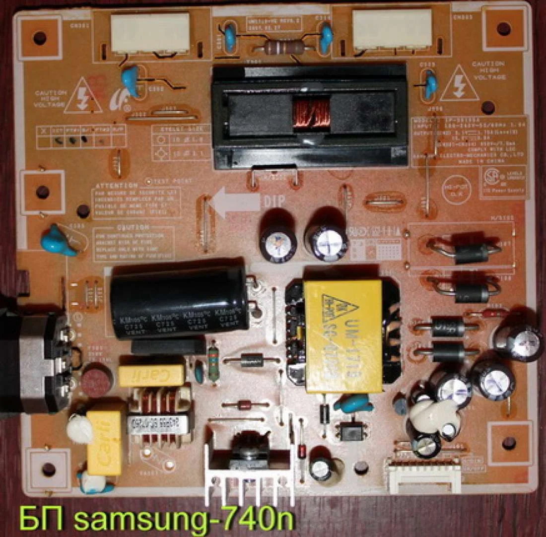

можно ли заменить БП от SAMSUNG 940N на БП от SAMSUNG 740N
    45 KB · Просмотры: 3,994
    147.2 KB · Просмотры: 3,054
