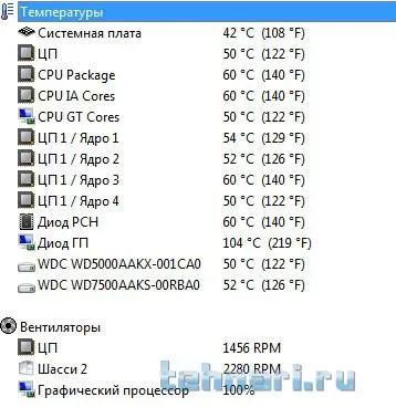

Добрый день!
Столкнулась с тем, что монитор (LG flatron m197) уходит в спящий режим и не реагирует ни на что, при этом системник продолжает нормально работать. Происходит это во время игр (игры не тяжелые, несколько раз уходил в спящий режим во время игры в Сокровища монтесумы), но не всегда. Если во время игры было включено еще какое-то видео - иногда звук остается (продолжает нормально проигрывать фильм, как ни в чем не бывало). С этой проблемой я уже сталкивалась, но она плавающая - то уходит, то появляется, иногда с интервалами в несколько месяцев (примерно уже год). Из изменений - только новый windows: перешла на 7 с ХР прошлым летом. Но проблема в том, что я не помню, было ли такое до перехода или нет. Образ оригинальный, все драйвера были взяты из сайтов производителей.
К тому же в последнее время часто начала появляться проблема "Видеодрайвер перестал отвечать и был успешно восстановлен" опять же - во время игры в несколько окон либо во время игры в несколько окон и произведения видео (синхронно).
Какие скрины прикреплять не знаю, поэтому сделала скрины из Аиды64.

Вы бы подключили для проверки другой монитор. Или этот монитор погонять на другом компе. Чтобы локализовать проблему. А то может быть, что дело не в мониторе, а в видеокарте.
Скорее всего все же видюха, проверьте не перегревается ли она, пропылесосьте, посмотрите работает ли вентилятор на ней, ну и термоинтерфейс иногда желательно менять. Если уж АИДОЙ умеете пользоваться то посмотрите температуру видео ядер под нагрузкой (GPU-Z вроде зеленых умеет смотреть).
Ну и драйвера возможно обновить до последних.
Да еще разьем (который в мамку pci) можно спиртиком/стирательной резинкой протереть/почистить

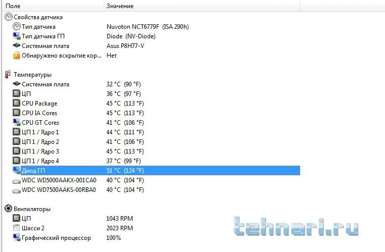

Вот, скрин аиды из датчиков (если я правильно поняла, где смотреть)
Боковой и задний кулеры работают, и на процессоре тоже. Под видеокартой не видно, но засовывала под нее руку - вроде бы не дует ((((

Ну даже по АИДЕ видно что у вас видюха в перегреве (104гр), скорее всего забилась пылью и заклинила вентилятор. Если это продолжалось долго, то боюсь "камень" видюхи мог деградировать :( Тогда только менять видюху. Но для начала все почистить, проследить что бы вентилятор завелся , скачать GPU-Z, следить за температурой видио под нагрузкой

Почистила. Пыли почти не было. только кулеры прочистила и кисточкой смахнула пыль с видеокарты. На кулере видеокарты пыли было меньше, чем на боковом и заднем. Только включила комп - уже 51 показывает (прикрепила скрин). Сейчас полезу смотреть - работает кулер под видеокартой или нет

Что значит ПОД видеокартой ? А на самой видеокарте то кулер крутиться ?
51 это нормально, до 92-96 то же более менее, выше уже плохо
Ну, он на ней есть, просто карта стоит так, что кулер оказался снизу. Крутится, но как-то вяло - можно спокойно вставить палец (да, полезла пальцем. Ну не знаю я как еще проверить, крутится он или нет).
Запустила игру, включила фильм - пока 47
Ну раз крутиться то все ок, мониторь ... . А вяло это по тому как кулер на видюхе "умный", и должен крутиться энергичней с увеличением температуры.
Да если все же температура будет уходить за 90-95 градусов, найдите кого-нибудь, кто сможет вам поменять термопасту на видюхе.
Придется менять термопасту
    18.5 KB · Просмотры: 154
Оказывается, кулер на видеокарте не крутился. Пришлось "запускать" его пальцем. Сейчас температура на 40 градусов меньше
