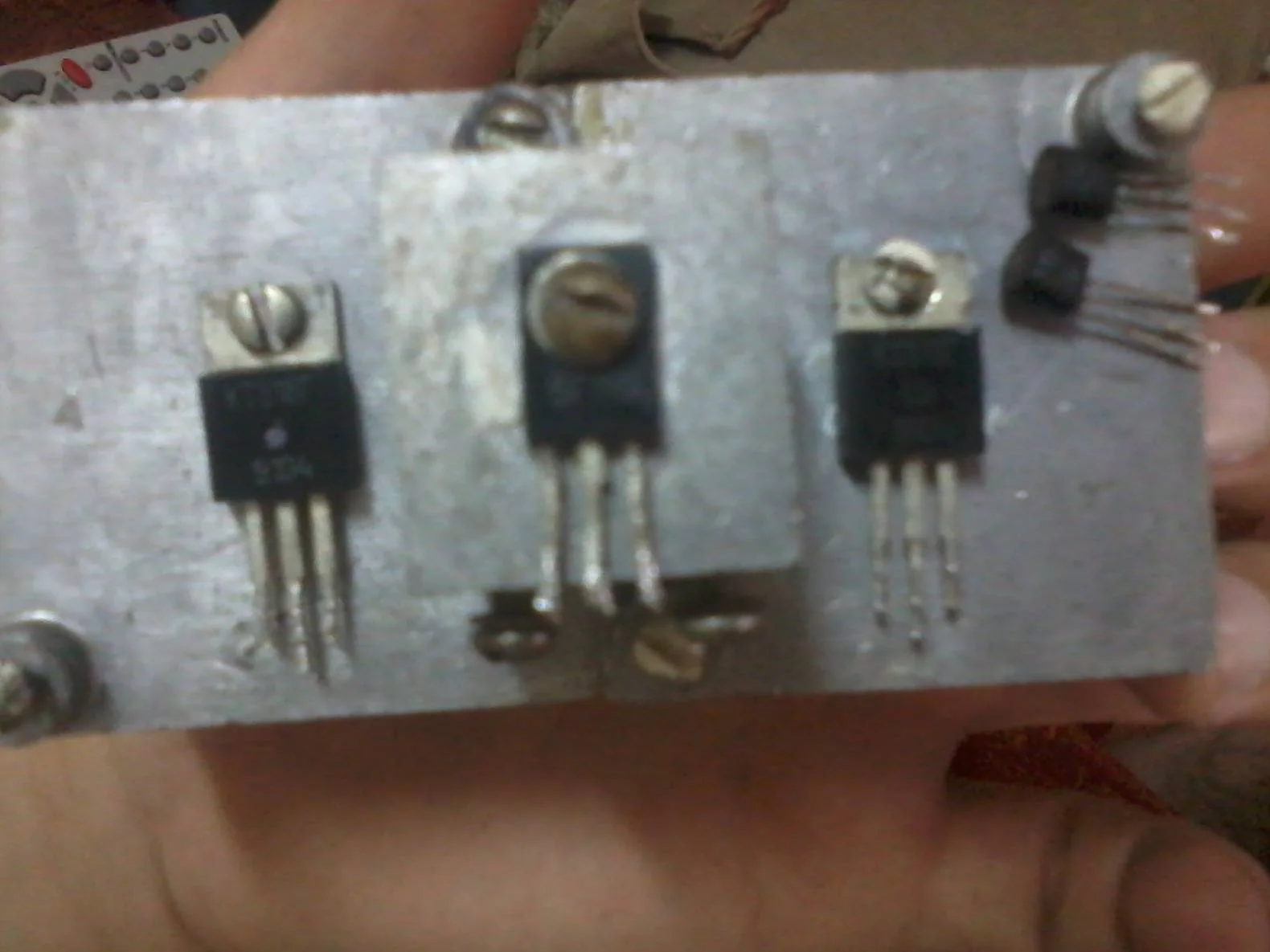

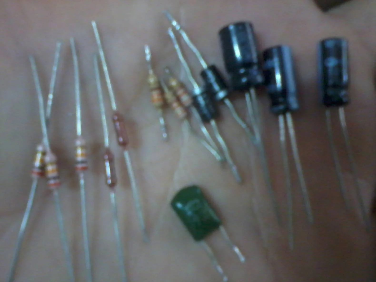

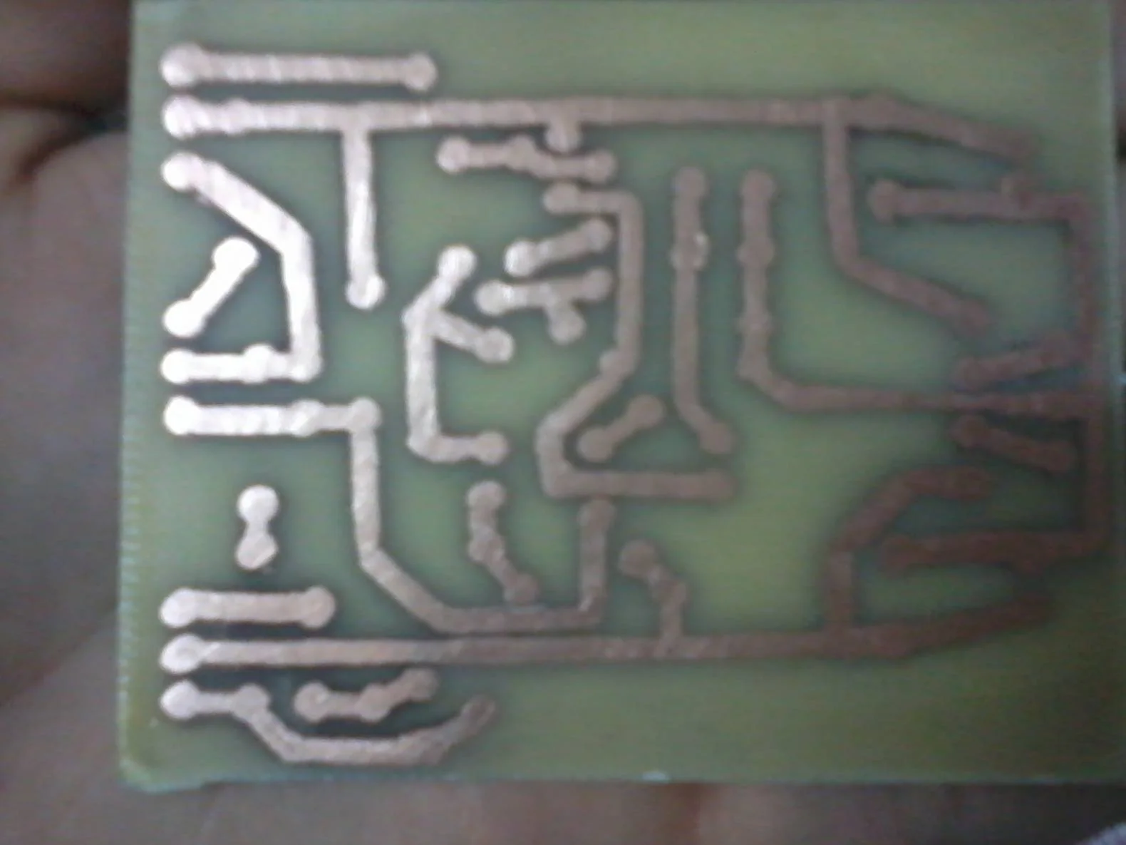

Сижу, значит, дожидаюсь пока пришлют транзисторы для кливеров, гнезда для сабвуфера, руки от безделья чешутся... Решил проверить схему и найденную плату. Взял рассыпуху (транзисторы первые попались кт3107б 2шт, кт815г, кт818г и кт819г - по переходу подошли и решил на них опыты делать), кусочек текстолита, сделал рисунок дорожек и пошел травить.

Ну, что ж, как говорится кто спешит - тот часто спотыкается.
Косяк первый: плату надо было зеркалить:D ну да пофиг, для теста это роли не сыграет - полярность и размещение деталей не пострадали. Разве что зеркально собирать пришлось.

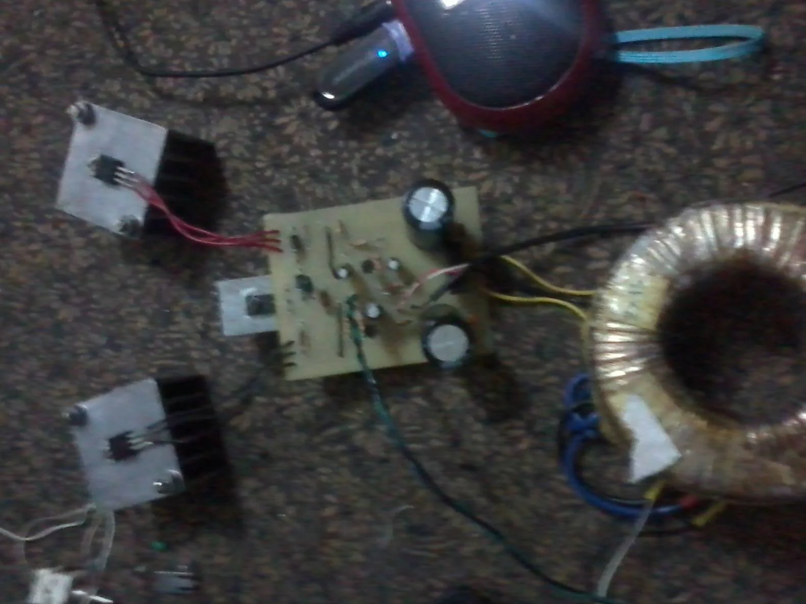

    56.7 KB · Просмотры: 205
Собрал, трансформатор взял тор на 60вт, напряжение 2х25 получилось постоянки, динамик 5гдш-4, источник звука бумбокс, взятый на ремонт, в нем флешка с какой то ерундой. Ну для пробы звука подошло прекрасно. Фона практически нет - еле-еле слышное ссссс, но проблема странная - на выходе без сигнала постоянка в 11в.
Проблему нашел - раскачка через чур для выхлопа оказалась. На будущее учту сию штуковину. Тем более первый самостоятельно собранный транзистор - уже маленькая победа:)

Ну а вот и сам пуск усилителя 22NIGHTMARE22/Видео/тест.mp4

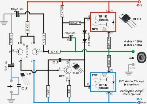

Просьба знающих транзисторы не первый год подкорректировать и указать на ошибки при сборке сего агрегата:)
То есть составные транзисторы Вы заменили на обычные биполярные? Надо попробовать для сабика собрать. Чувствительность какая?

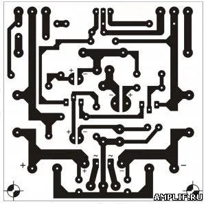

А вот, кстати, и схема усилителя с рисунком платы. Моя плата получилась немножко со смещением некоторых деталей, но ведущие дорожки не нарушены.
    16 KB · Просмотры: 930

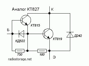

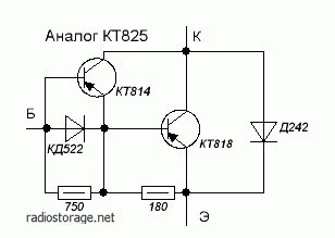

заменил, но не думаю, что для саба этот вариант подойдет:) далеко не подойдет:) цель была проверка жизнеспособности схемы и платы - результат положительный:) если собирать этот усилитель на советских транзисторах - подойдет вполне такая замена: пара вс558 на пару кт3107, тип41 на кт819, тип142 на кт827, тип147 на кт825. Выхлоп так и останется составным, мощность при такой замене составит 50...70вт в зависимости от питания и нагрузки:) более о нем ничего сказать не могу:)

хорошо, что хорошо получается:) но если эту тему смотрит новичок в этом деле вроде меня, вот совет - не надо так извращаться над транзисторами: не всегда опыты такие будут заканчиваться благополучно и удачно:)

можно ещё на вот такие заменить

Так я тоже от своего динозаврика ничего не ожидал:) даже глаза страшно выпучил, когда он заиграл:D аж испугался:D потом восторга было, что до потолка чуть не подпрыгнул:D естесственно, мощности ватт может с десяток - сборка вся согласно схеме, только транзисторы заменил:) приедут 142-е транзисторы - попробую в этот монстрик вставить транзисторы нормальной комплектации. Если заработает - восторгу не будет предела:D
можно:) но вот сообщение на ящик пришло, что на неделе должны прийти транзисторы - и эта сборка стала проверочной:) а вообще думаю, если заменить в схеме номиналы обвязки и на раскачку выходного каскада поставить скромнее транзистор - то можно и этой сборкой вт15...20 давить при нормальном охлаждении. Делал пуск - с полчаса играл, радиаторы ледяные как были - так и остались:) или схема нормальная попалась, или аномалию встретил.

Енто монстрик? не смешите мои тапочки.
оф схема то не особенно,нет регулировки нуля и он нестабилен.
