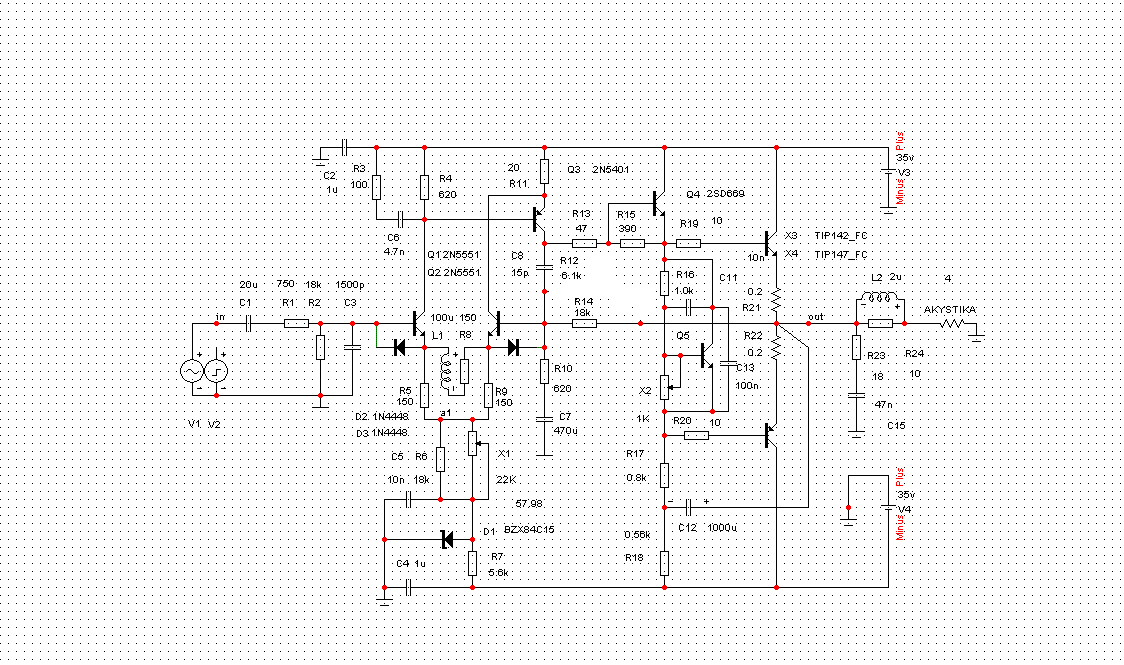

Монстрик на схеме усилителя Дарлингтона
Я шучу. Монстр это у меня на стапелях.А это просто некачественная древняя схема .
Если делать что то схожее ,так так .
    15.2 KB · Просмотры: 5,121
Енто монстрик? не смешите мои тапочки.
оф схема то не особенно,нет регулировки нуля и он нестабилен.
монстрик - потому что таким набором деталей только людей пугать:D а по существу насчет регулировки и стабилизации. Что и где надобно доработать? Транзисторы вот-вот придут - а я сваяю по этой схеме каку...
возьму на вооружение. Но только смутило - там разделение земли есть? Или от r2 и цепи r10-c7 масса просто прорисована так? По схеме везде стрелочкой сводится...
Схема из 6 поста - полный шлак, даже до учебника не дотягивает. В зависимости от методики измерений искажений можно получить более 2-3%. Не уж то вы думаете, что на 5 транзисторах (при топологии Линна) можно что-то действительно рабочее собрать? Схема годится разве что для изучения основ работы усилителя.
вообще то мне сейчас и нужны основы построения - самостоятельного - Тр.УНЧ, т.к. ремонт их освоил, микросхемы уже приелись - надо развиваться:) постоянно клеить предварители и для наушников - тоже не вариант.

Привет у меня проблема собрал усилитель на тип 142 и 147 но выход 10ватт почему так питание 30 вольт
Может схема у вас брак пытался всяко и кт827 и кт825 греется радиатор везде и на тип 142 через 5минут
У меня уже давно два канала собранные трудятся. Только за бурдой в стране не очень часто в сети. Макисмальный нагрев без обдува был 72 градуса на полной громкости при питании +-45в. Работал 4.5 часа. И все с ним в порядке, вопреки критикам. Сейчас стоят кулеры, температурный датчик - живет и играет УНЧ. Проверяйте свои сборки и при переносе дорожек на плату учтите мою ошибку с зеркальностью. Больше добавить нечего. О браке схемы - тогда моя не заработала бы, особенно с учетом моего практически нулевого опыта работы с транзисторами. Еще могу посоветовать детальки проверить. Как на соответствие номиналов, так и на пригодность.

уже ж писал на такой случай
Проверяйте свои сборки и при переносе дорожек на плату учтите мою ошибку с зеркальностью. Еще могу посоветовать детальки проверить. Как на соответствие номиналов, так и на пригодность.
больше мне нечего посоветовать. Как собрано, на чем собрано, чем собрано - не предоставленно. Как спросил - так я и ответил.
