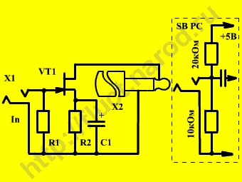

Здравствуйте!
Уважаемые, знаю, вопрос дурацкий! Можете нарисовать, как будет выглядеть монтажная схема вот этого:
Только без платы! Навесным монтажом.
Заранее СПАСИБО!
:tehnari_ru_325:
R1 - резистор 0805-10кОм;
R2 - резистор 0805-3,9кОм, подбирать при регулировке;
С1 - конденсатор танталовый-А-6,3В-4.7мкФ;
VT1 - транзистор КП303А9;
Х1 - разъем Jack 3,5 (розетка);
Х2 - разъем Jack 3,5 (вилка).
Собственно, она будет выглядеть так же как у Вас нарисовано. Спаиваете детали в воздухе в качестве опор используя ножки разъема и штеккера. Удачи.
Спасибо, а как лучше будет сделать? На плате или навесным монтажом??
лучше сделать на плате
лучше плату сделать...
темболее ее размеры приблезительно 5х15 милиметров может и 5х20
судя по деталям.....
Спасибо, а чем вытравливать?? Я распечатаю на плёнке, а потом перенесу на гетинакс.
травить можно хлорным железом, медным купоросом, по моему, азотной кислотой
Хлорное железо (коричневый порошок) где продают радиодетали, медный купорос в магазинах торгующих семенами, удобрениями.
Можно вообще не травить, а аккуратно прорезать фольгу ножом между дорожками.
