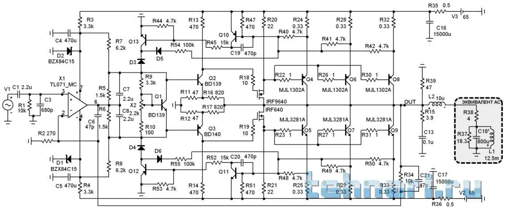

Привет товарищи!
Давненько не заходил, потому как небыло времени ничего паять, сейчас интересно узнать, нет ли у кого печатки на вот эту схему усилителя, с разводкой возникли проблемы, может у кого есть готовая, проверенная, заранее спасибо!
    23.1 KB · Просмотры: 2,478
возьми версию [мосфет 400]> [есть тема на форуме]- 2.0, возьми свое питание и выхлоп и ваяй. Про настройкй данного я писал... И в моем канале на ютубе есть текстовое описание настройки... Твоя схема не очень хороша... Ищи на форуме MOSFET 400- сообщения от меня... Версия 2.0 с двумя парами выхлопа бегает уже года 3 без нареканий.... Обращайся- поможем.
дык мне нужно ватт 50, бютжетненько, чтоб попробовать:) я сейчас поищу то, что вы рекомендуете, а все же, чем плоха эта схема?
недостатки в виде отсутствия каких-либо защит... (да и настроить 0 на выходе не добьёшься--- а тл071- настроить можно)--- хотя это дело вкуса

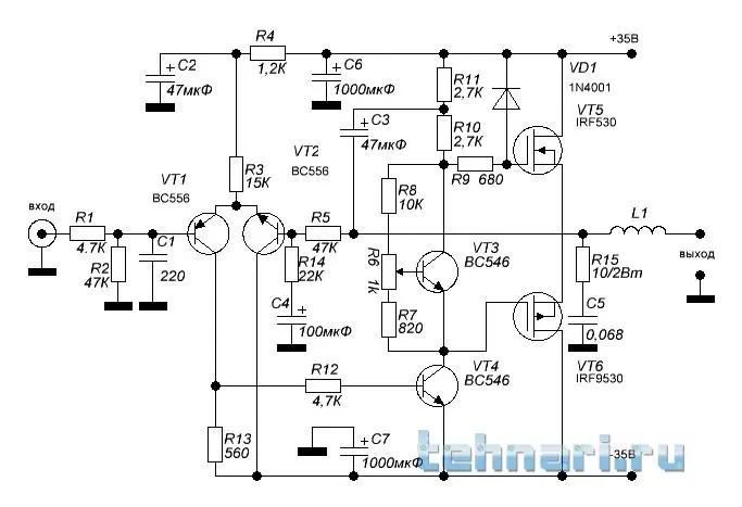

Доработанная схема с профильного форума (Алексею сенкс)
    43.7 KB · Просмотры: 380
Андрей, Саша, добрый день:)
Вот гуглил мосфет, они все по 100 и выше ватт, а мне бы простую схемку, до 50 ватт, к этой печатку не нашел:(
Дарова! К доработанной схеме,которую я тебе накалякал,печать авторская. Термотранзистор на выходной радиатор-и вперед. С одной парой пойдет вполне,с питанием не свирепствуй
071 отличный ОУ. Сколько раз случалось с ним работать, ещё ни одного разу не было случая, что бы приходилось настраивать ноль на выходе. 544уд2, к сожалению, этим качеством похвастаться не могут.
я в ТЛ-ке и во всем УНЧ добился полного 0-ля на выходе...

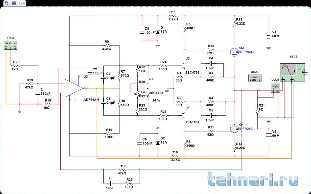

а ведь есть и третья схема
    43.8 KB · Просмотры: 5,061
а 2*32 норм? питание
в первоисточнике указано 35-80 вольт, 32 уже постоянное или переменное? (переменка 32* на корень из двух(1.4)= 44,8 )
