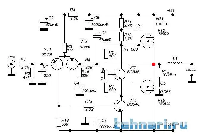

Кстати, на первой схеме ошибка, должно быть соединение в точке обозначенной красным.
привет Валерий:) а Вы собирали даную схему?
может попробуй стоунколд собрать. Сравни свою схему и стоунколд.

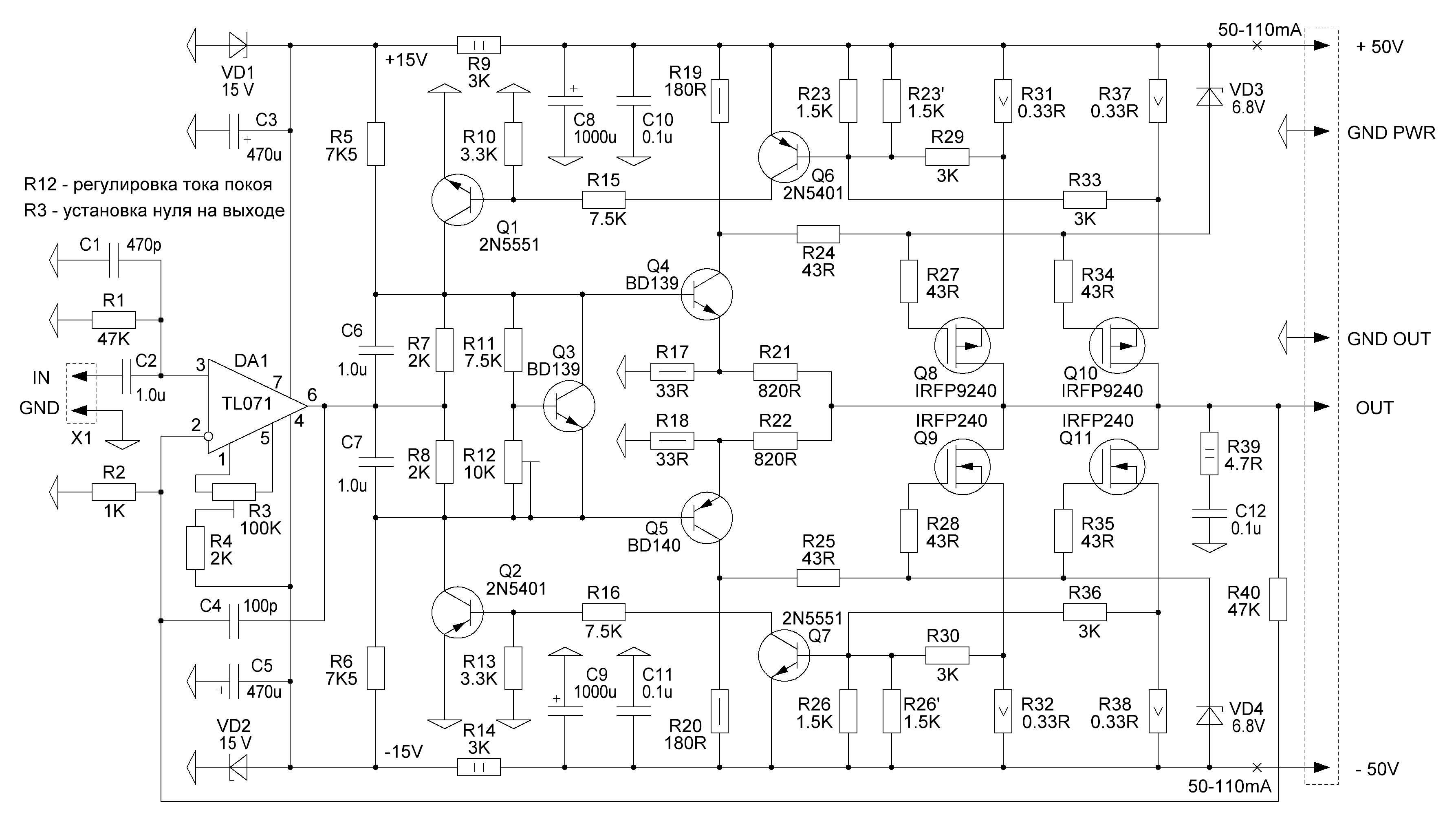

Схема 2.0 мне больше понравилась, даже по печтаке, только по питанию у меня от РРР 32 Вольта, а в таблицах по усилителю везде от 35В, нестыковочка... И еще, если я сделаю 2 пары выходников, как в 2.0 при моем питании, хуже не будет?
Вот по этой схеме собираю, список уже написал:) Вопрос добаился по резисторам, те что без маркировки мощности беру 0.25Вт, так ведь?
И еще, конденсаторы везде пленка, так? (керамика скорее всего 100п, но в описании не сказано)

c2,c6, c7- пленка
R17-20- 0.5 Watt
r9,14,39- 2Watt
r31,32,37,38 5 Watt
r3. r12- многооборотистые резисторы
остальные резисторы 0,25- 0,125
конденсаторы любые,
панелька для микросхемы
термоподложки и втулки
припой канифоль
хорошее настроение и в бой
Да нормально будет. Остальное Иван расписал
вот меня терзают сомнения по схеме ТС- как себя будет чувствовать выходника без эмитэрного повторителя... Усилитель напряжения вижу, ток покоя вижу, эмитерного повторителя-нет...
Ну так о чем разговор..Схемка доработанная-3 детальки лишних
Точно также как с повторителями и даже лучше. Полевые транзисторы управляются напряжением и им эмиттерные повторители (усиливающие ток и не усиливающие напряжение) не нужны.
