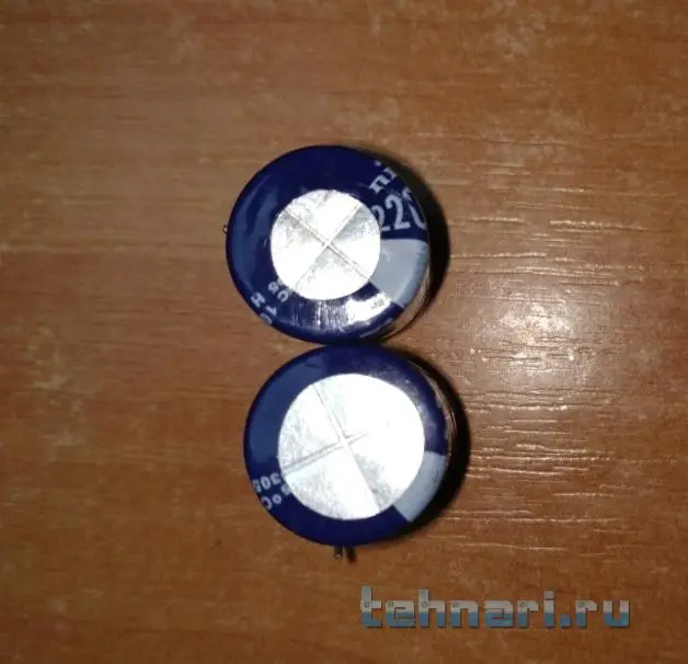

Я бы, к примеру, лучше бы взял "оригинальные" китайские ChengX, чем китайские Nichicon, которые купил в местном магазине радиодеталей. К слову сказать не обмеривал, как и не рискнул ставить их куда либо. Так и валяются. Кстати, разная высота конденсаторов это не оптический обман, а суровая реальность... :( Так же, как и разные резиновые пробки со стороны выводов. А ведь серия одна и та же, PM(M), хотя не исключаю что этой серии в каталоге у производителя вообще не имеется
Напрашивается резонный вопрос, а зачем такое г было брать в местном магазе???
Там же видно что все оч плохо, пробки разные, длина кондеров разная, диаметры отверстий тоже разные.
Другое дело, если бы такие в посылке из Китая пришли...тогда да....только спор открывать))
Это не nichicon, а подделка. С таким названием лучше продаваться будут. :) Nichicon - такой же известный бренд, как и Rubycon.
А потому что другого не было! Потом нашел бэушные, но нормальные, и поставил. А вот эти теперь из принципа померю, погляжу что из себя представляют
