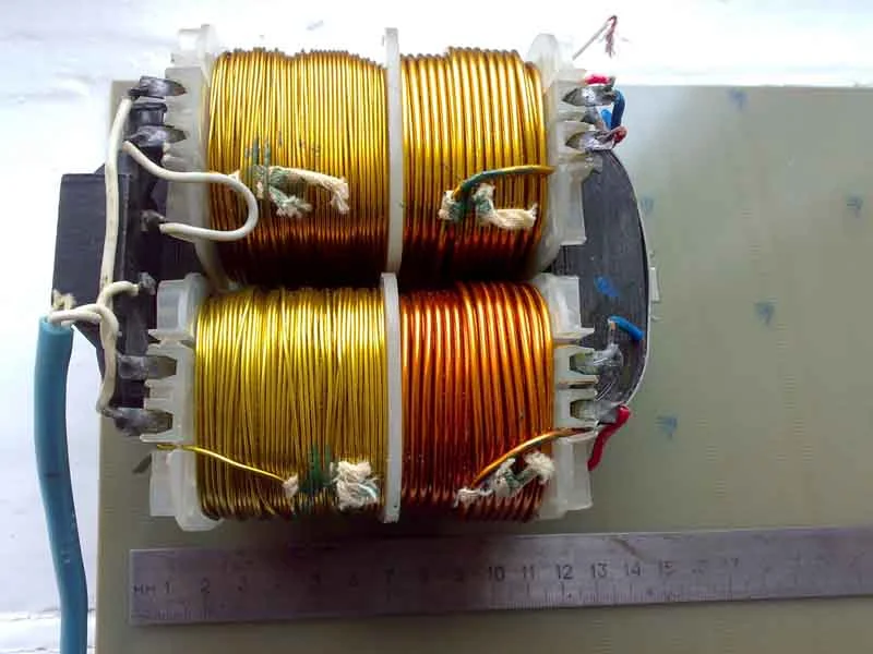

Здравствуйте! Имеются вот такие трансформаторы. Хотелось бы узнать их примерную мощность. Первый намотан алюминием, это плохо? И помогите пожалуйста определить какие обмотки куда подключать на втором трансе.:tehnari_ru_281:

Мощность = Напряжение * Ток, тоесть надо вольтметром измерить выходное напряжение и амперметром измерить ток(можно воспользоваться тестером) и помножить эти параметры. А насчёт второго то поищите в поисковике распиновку по названию, или напишите название здесь.
К сожалению название на нем не написано. Там только есть "Р44.731 974" я даже не понял что это. А при измерени мощности какую нагрузку подцепить?
Это децимальный номер, он вам ничего не даст.
Нагрузку надо такую, чтобы напряжение уменьшилось процентов на 10
stik6661, чтоб определить мощность трансформатора, нужно замерить сечения (окна) керна в сантиметрах.
поскольку оченно большую роль играет и материал железа и его форма, при Ш-образном сердечнике моща в ваттах равна квадрату сечения центрального керна в сантиметрах.
stik6661, тут ест все ответы на твои вопросы - проще уж некуда.
