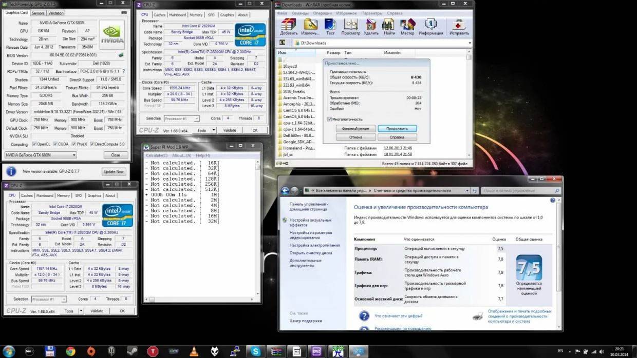

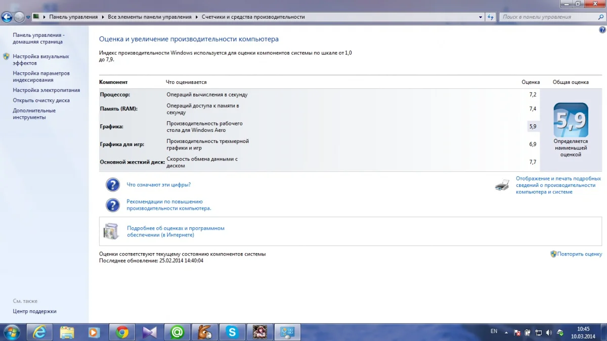

лично я приверженец буков, взял в ДНС бук, сменил в нем камень, добавил ОЗУ. ссд воткнул, так терь бук не уступает персоналам моих друзей в играх.
единственный огромный + пк перед буком - ценник. мой бук вышел в 27к со всеми апгрейдами, а пк за 27к можно собрать помощнее, но! фактор мобильности в этом случае исключается.
вот оценка бука, очень даже не плохо, оценка рабочего стола 5.9 и это оценка интегрированной графики интел!) дискретка жираф 640

сменил в нем камень
Т.е. процессор более мощный, а обвязка осталась от старого? И СО осталась от старого? Сколько это проработает в условиях бука? Почему было сразу не взять с более мощным процессором? Кроме того теперь имеется ещё и старый процессор, который по хорошему тоже надо включить в цену.
Оценки микрософтовские интересны только самому микрософту наверное. И то наврядли. Я даже представить не могу, что есть "оценка рабочего стола".

Относительно старой обвязки очень верно подметили, groks. Я так вообще не понимаю, как проц вписался. И крайне интересно, что на что менял Серёга

Камень и ОЗУ впечатляет
так вроде чуть получше :)
так как никто не написал еще, что вот бук такой-то, монтаж и производство видео в нем на ура, шума и нагрева очень мало, надежен, ну и т.д. .
я вам предлагал чудные серии бучариков от иминитых вендоров, оч надежны. точный ответ про конфиг под видеообработку вам пожалуй подскажут люди которые этим занимаются. вы же не написали ни чем пользуетесь, ни какое железо так скажем критично. Может у вас софт видяхой жмет или только процом или всем вместе. или вам нужен рендер 3д сцен в клипах и т.д. и т.п. вот вам на вскидку парочка буков dell precision m6700, m6800; hp elitebook 8770w.
обычно, не смотря на установленный камень СО ноутбука остается неизменной т.к. дешевле устанавливать одну и туже для всех конфигураций.
легко и не принужденно. разобрал, поменял, собрал. замена проца в ноуте отличается от замены проца в компе разве что долгим процессом разборки.
