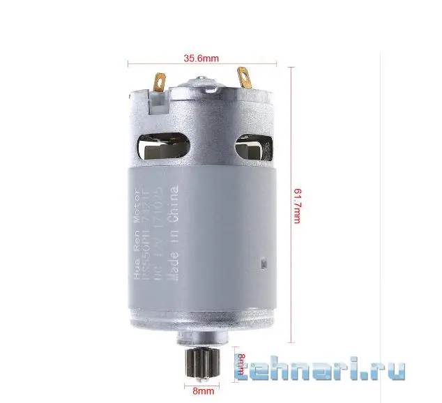

Предполагаемое решение. -
заказать моторчик 12V из китая,
соединить его с объектом ( который должен двигаться),
подключить к батарейке (крона 9V). Вот только заряжать её нельзя.
связать с кнопкой.
Будет ли 9V крона тащить 12V моторчик, который (по отзывам из китайского магазина ставят на замену в шуроповерты и они оживают.)
Фото предполагаемого моторчика прилагаю.
Как бы вы решили эту задачу?
Буду благодарен за любую помощь и подсказки.

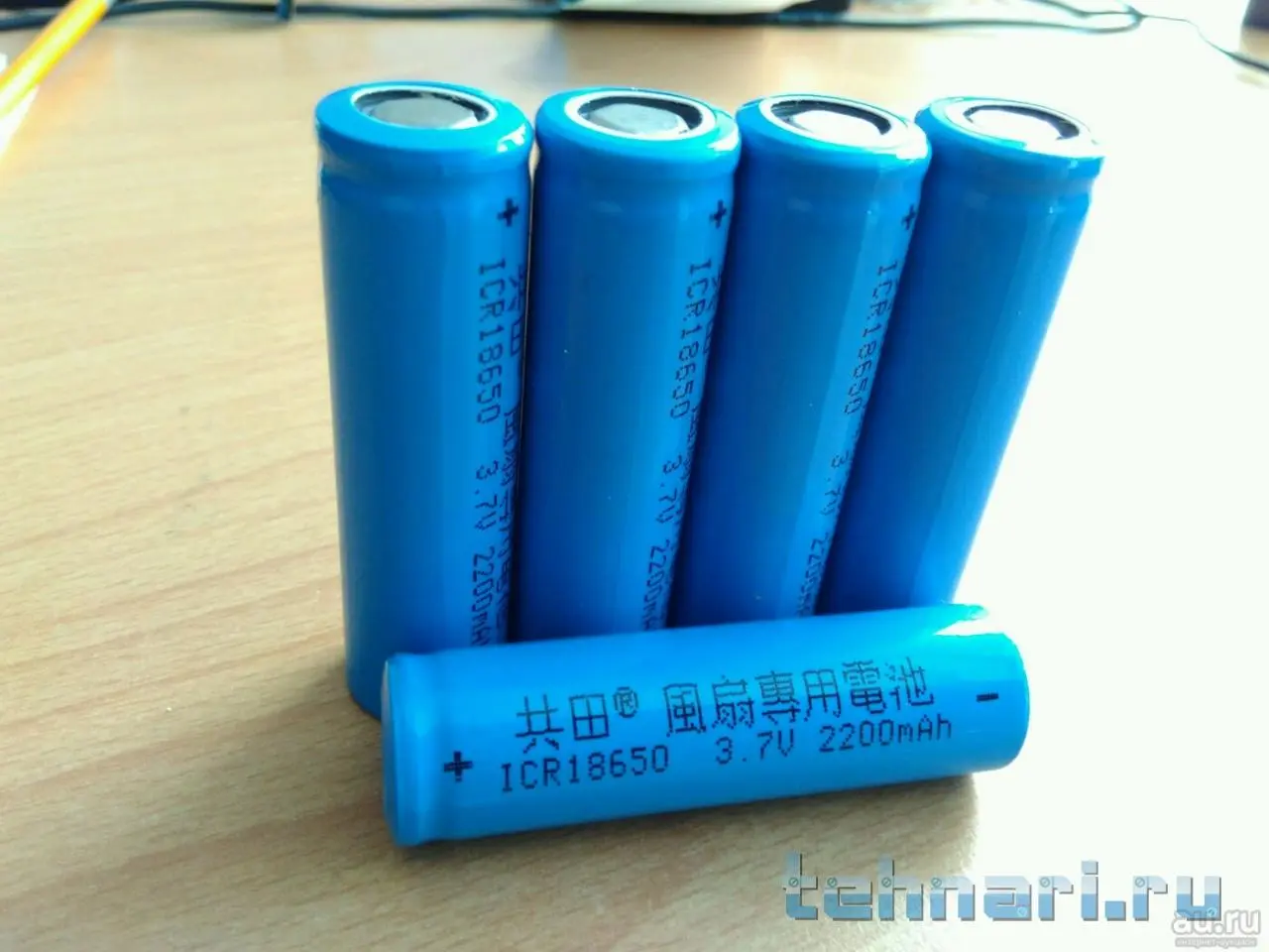

Не проще ли использовать литиевые аккумуляторы?Вот такого плана
и контроллер заряда к ним. Все это тоже можно приобрести на али

Можете прислать ссылки на такие акк и контроллер подходящий?
Контроллер для подзарядки акк через usb порт?
С наматыванием нити на катушку (скорее всего имелся в виду челнок) без редуктора не обойтись! Особенно если нужен натяг нитки... Для зарядки всевозможных аккумуляторов рекомендую LiitoKala. На АЛИ от 700 до 1000 публиковать стоит. Принимает до 4-х аккумуляторов, тренирует и показывает их ёмкость!
А моторчики можно и с китайских машинок на радиоуправлении надыбать. Они как раз где-то от 4 до 5 Вольт работают (от 3 до 4 аккумуляторов включенных последовательно).

То что моторчик 12 В это понятно, а вот скольки амперный он ? Боюсь, что если он от шуруповерта, то крона его даже не сдвинет..
Сколько не могу сказать, а ссылку на моторчик пока не могу оставить, нет 20 сообщений.
