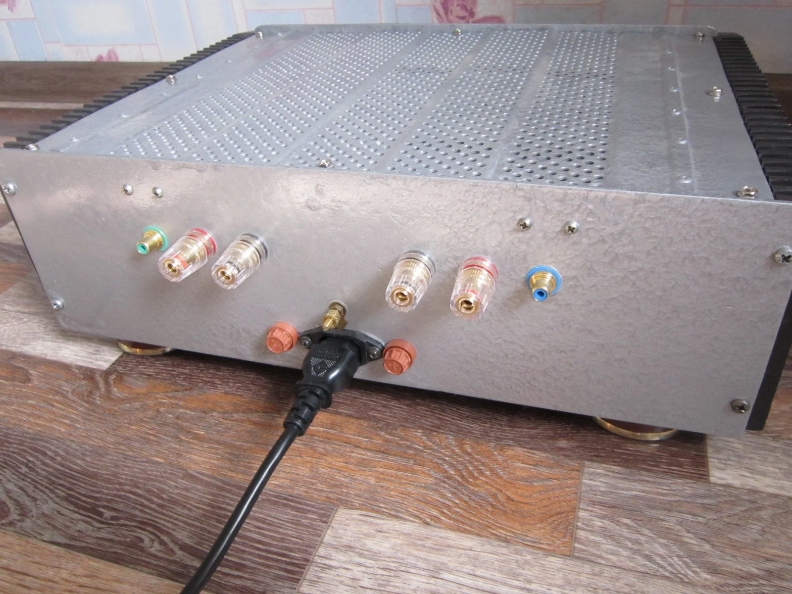

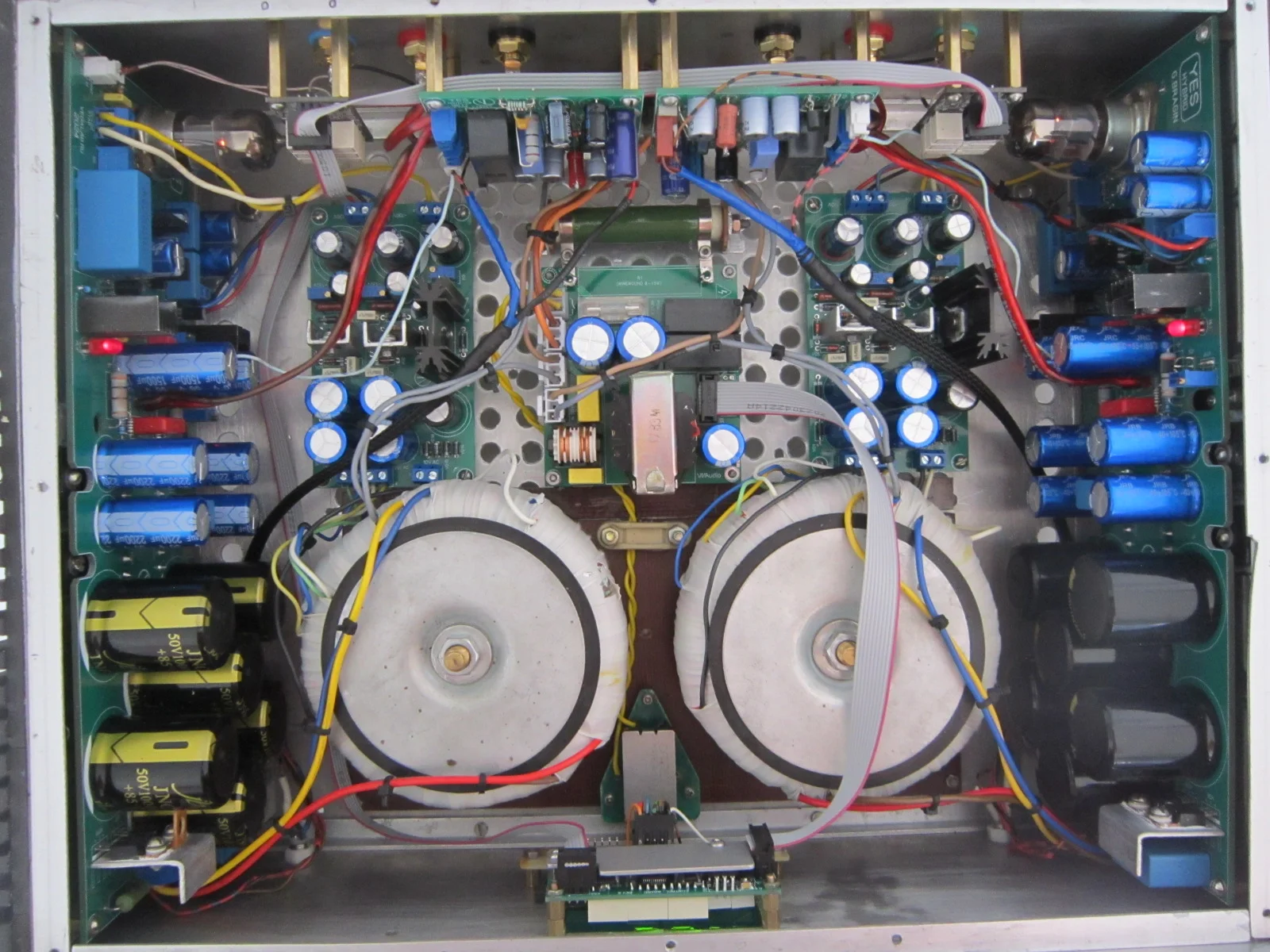

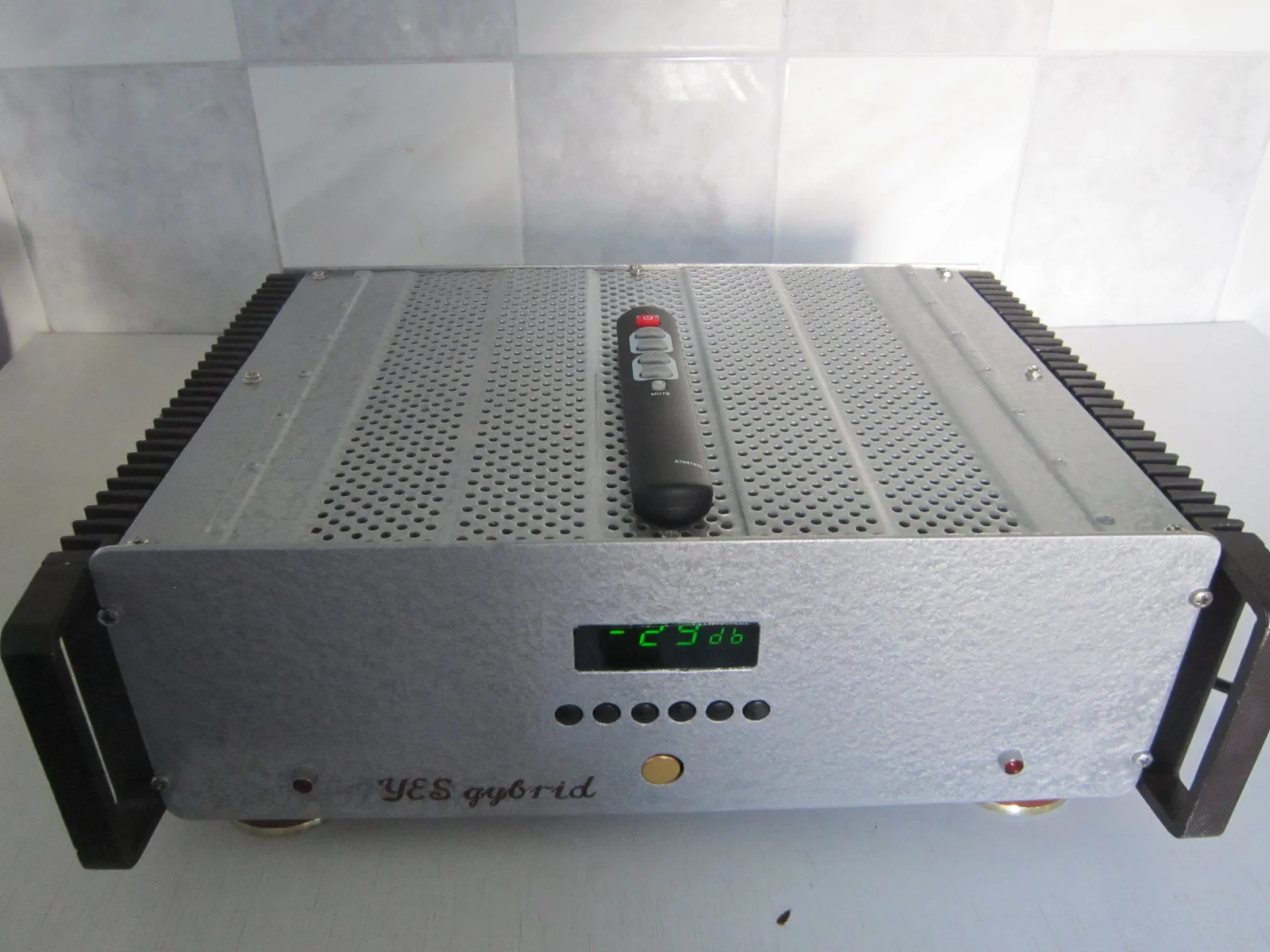

YES gybrid сделал год назад.
    240 KB · Просмотры: 111
    222.3 KB · Просмотры: 73
    118 KB · Просмотры: 70

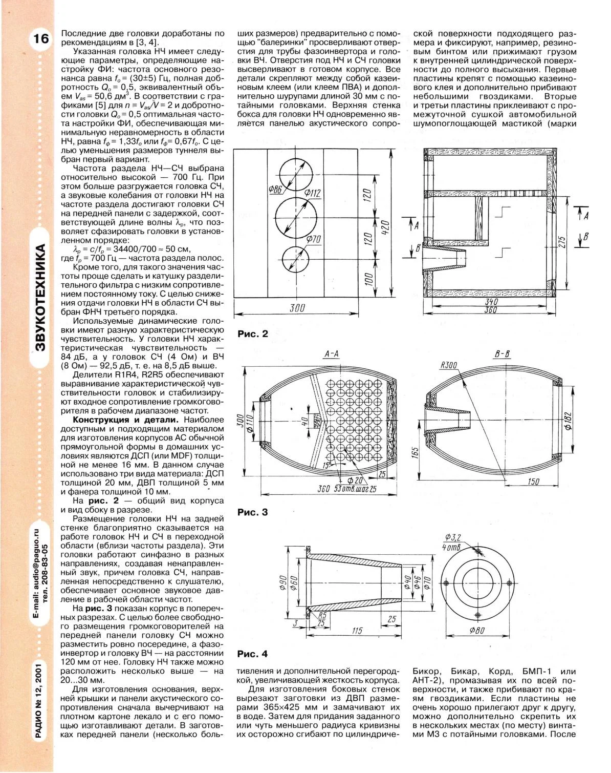

Пока ещё в процессе сборки, схема из Радио 12/2001. Малогабаритный трёхполосный громкоговоритель. А.Петров.

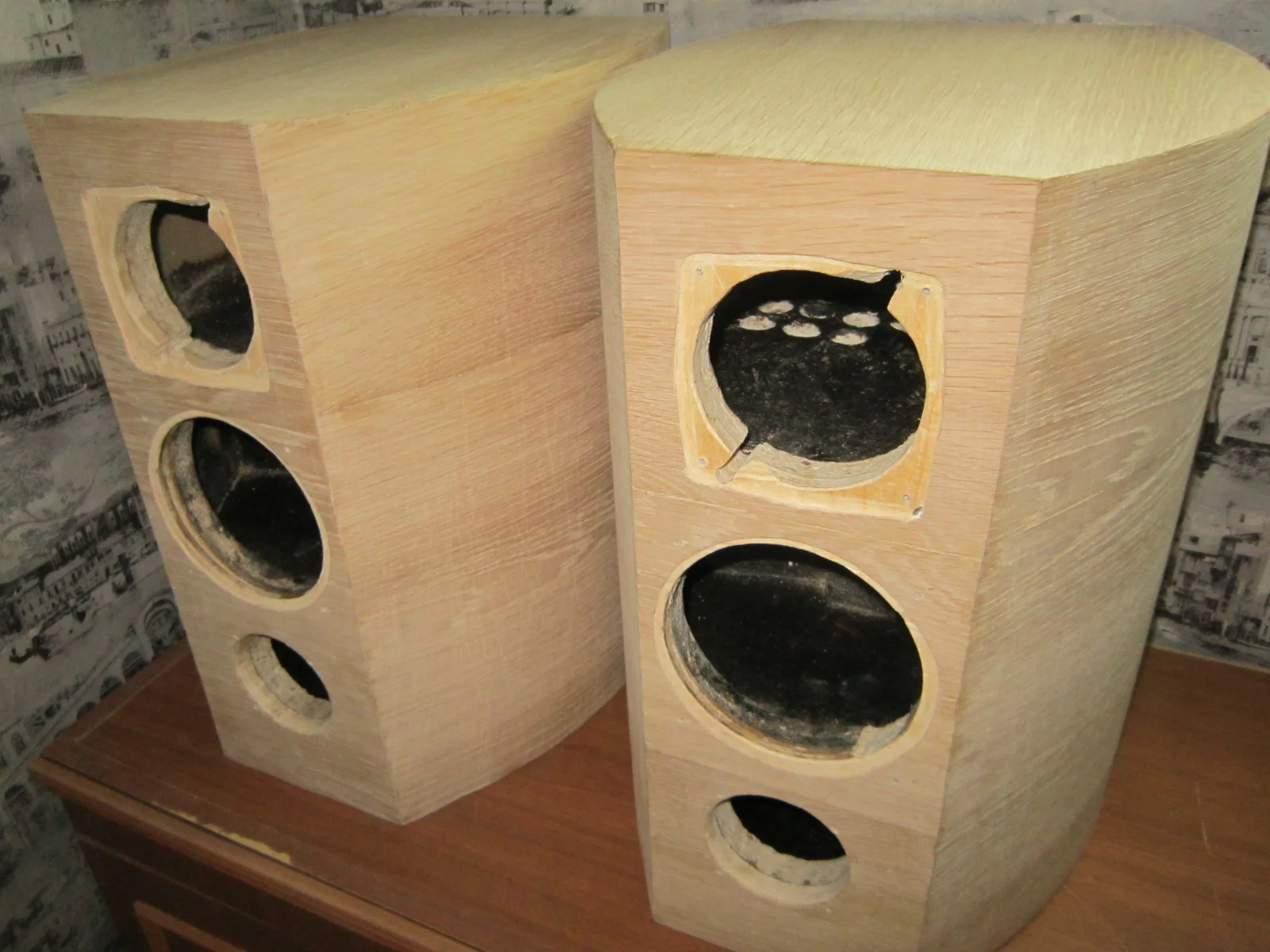

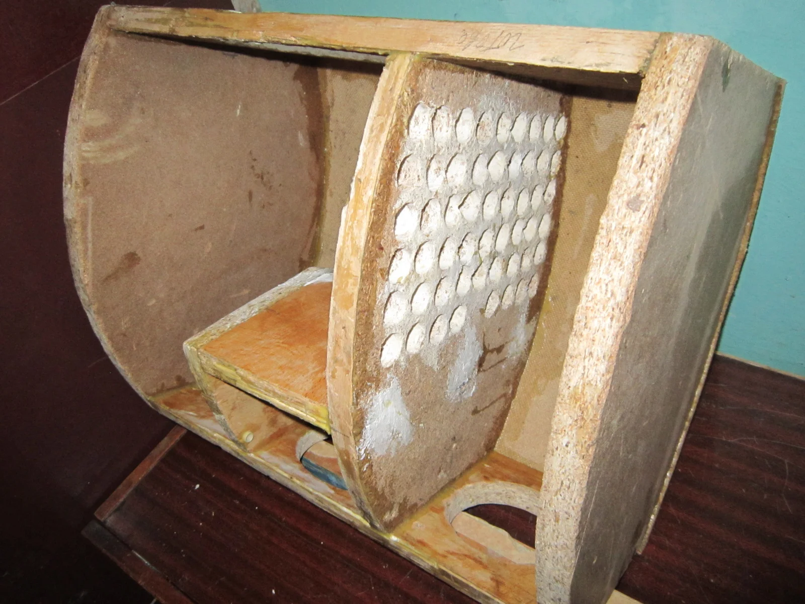

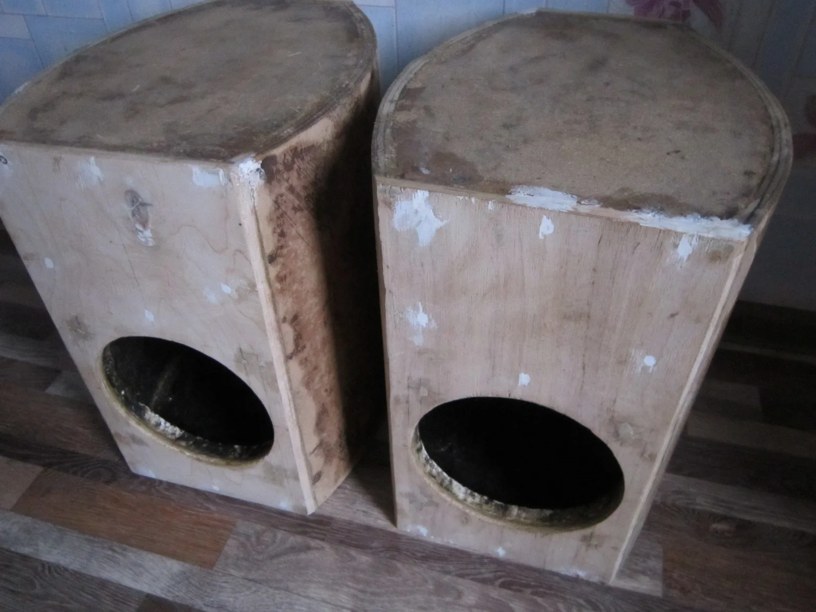

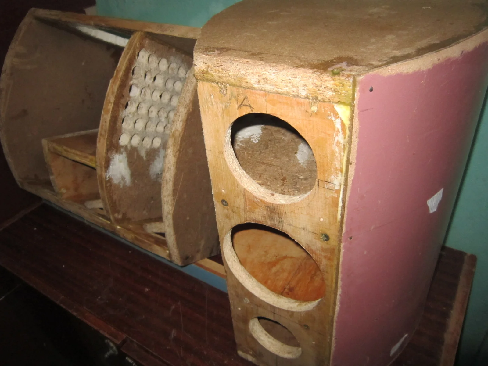

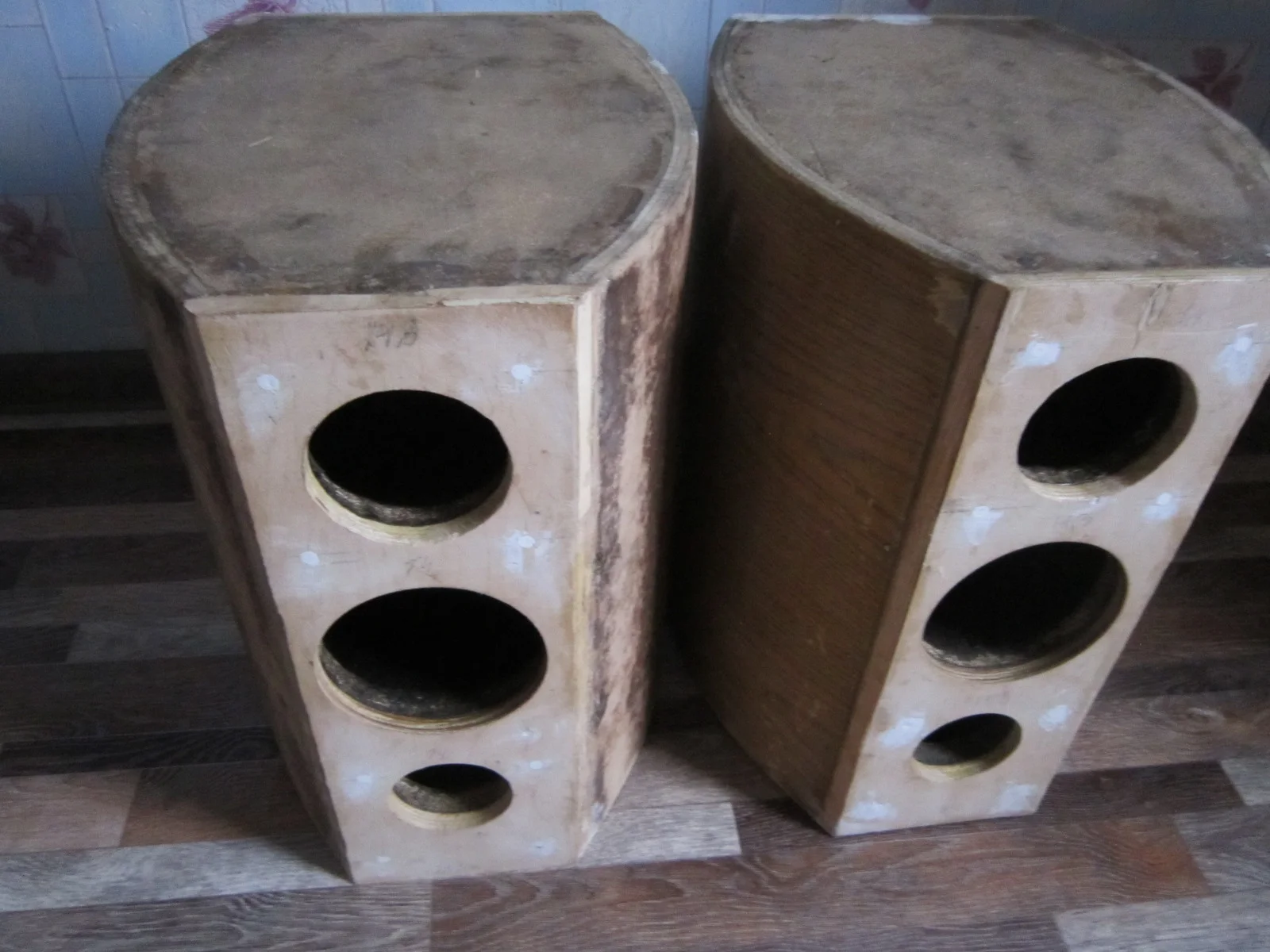

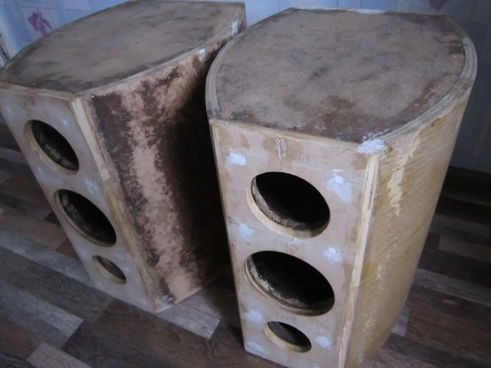

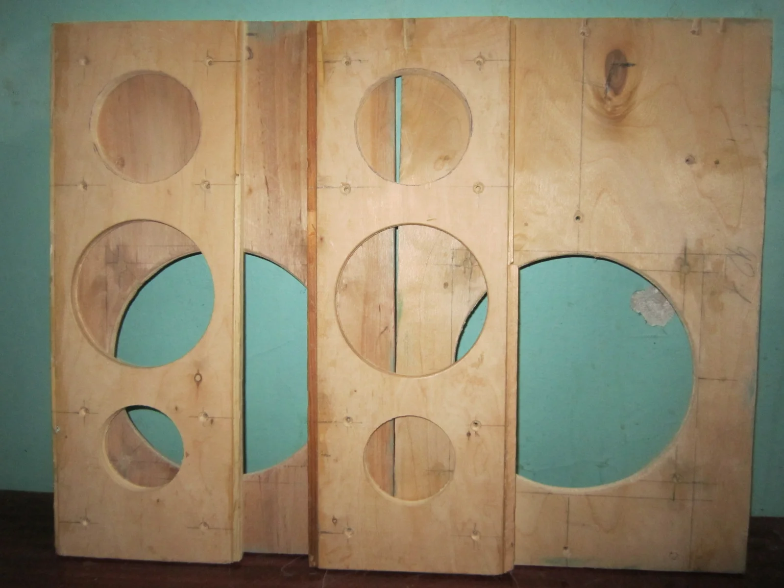

Пока на такой стадии сборки корпусов.
    112.3 KB · Просмотры: 49
    93.3 KB · Просмотры: 46
    122.6 KB · Просмотры: 43
    222 KB · Просмотры: 59

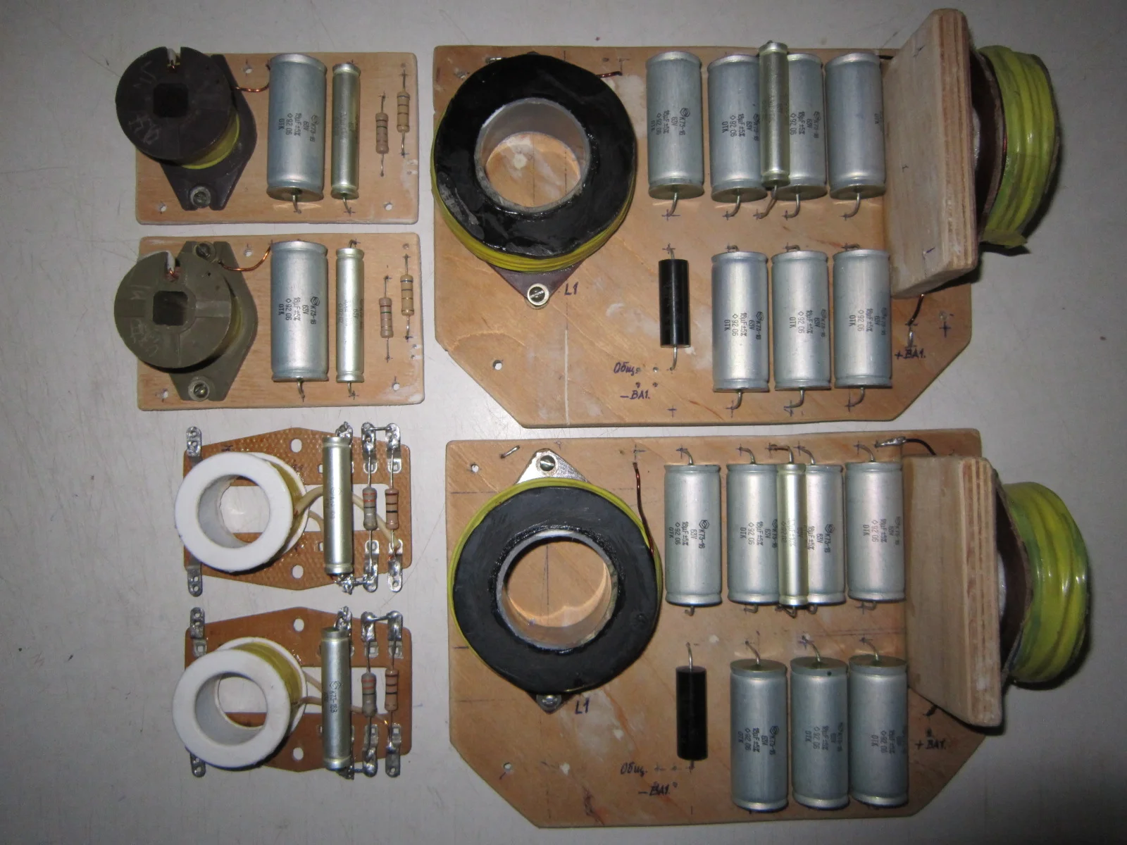

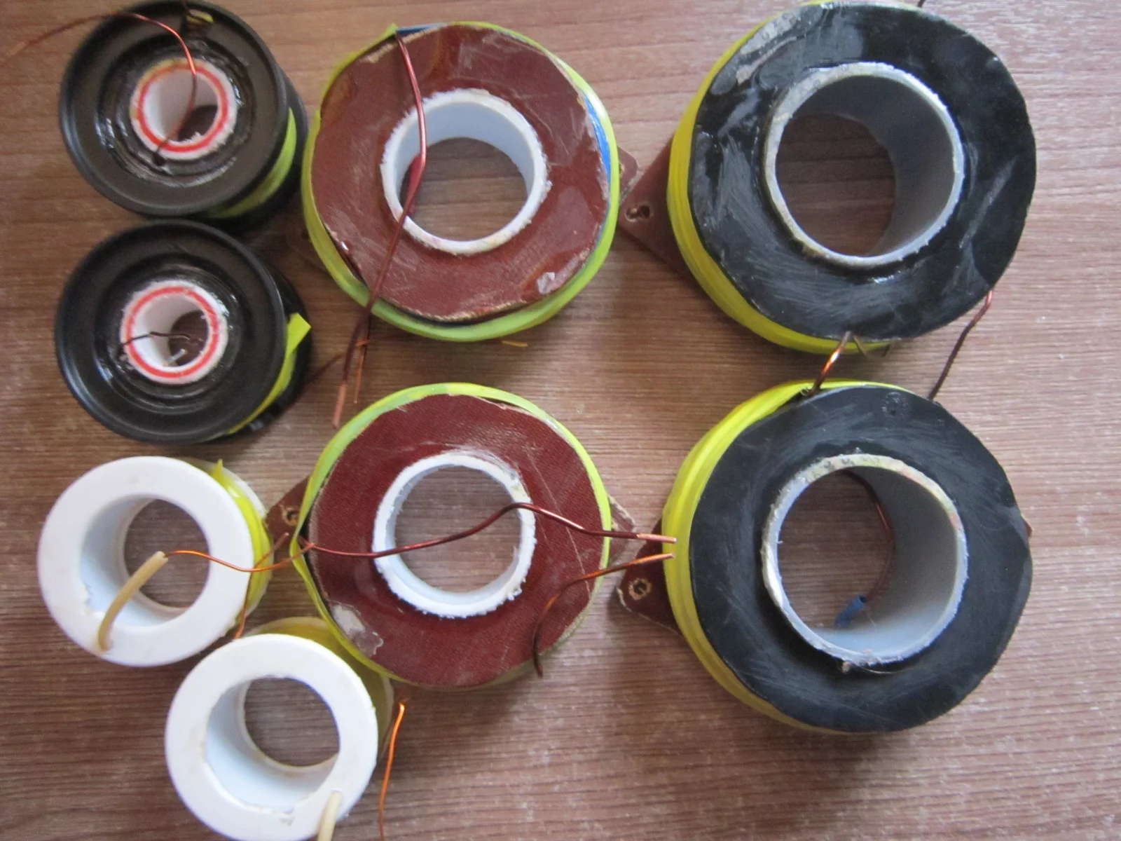

Собрал фильтры НЧ, СЧ, ВЧ.
    154.8 KB · Просмотры: 52

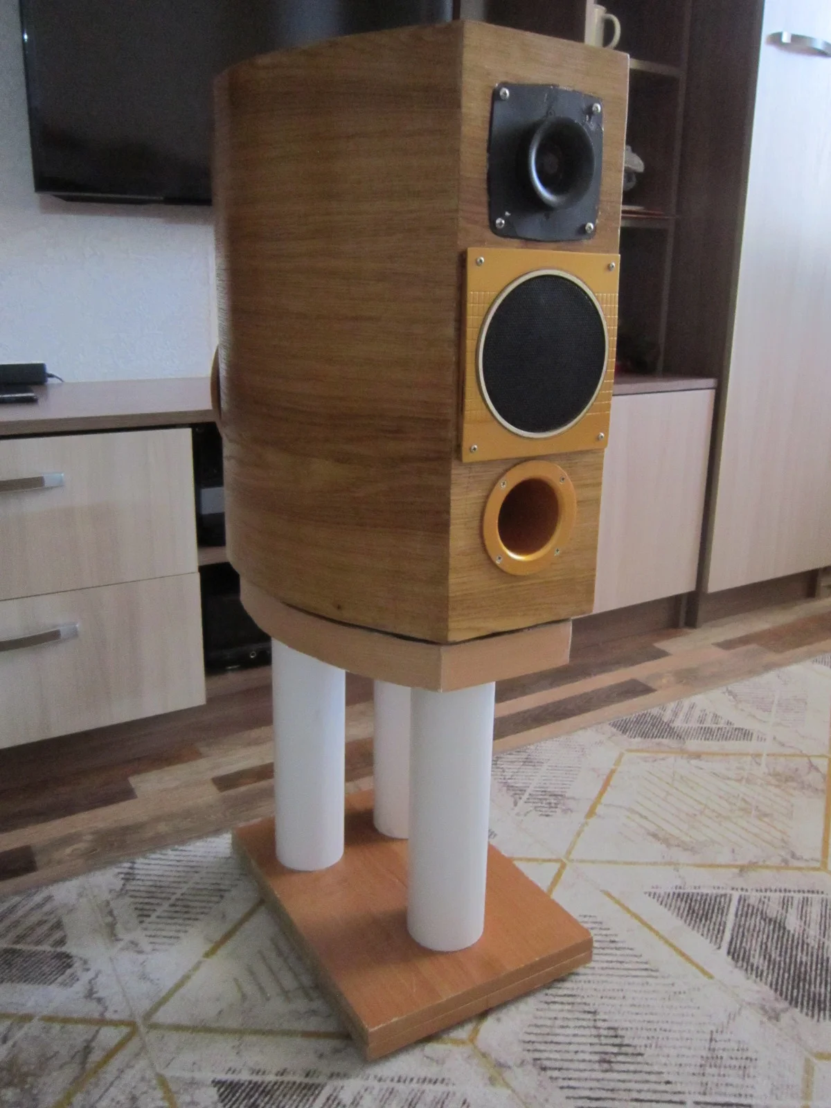

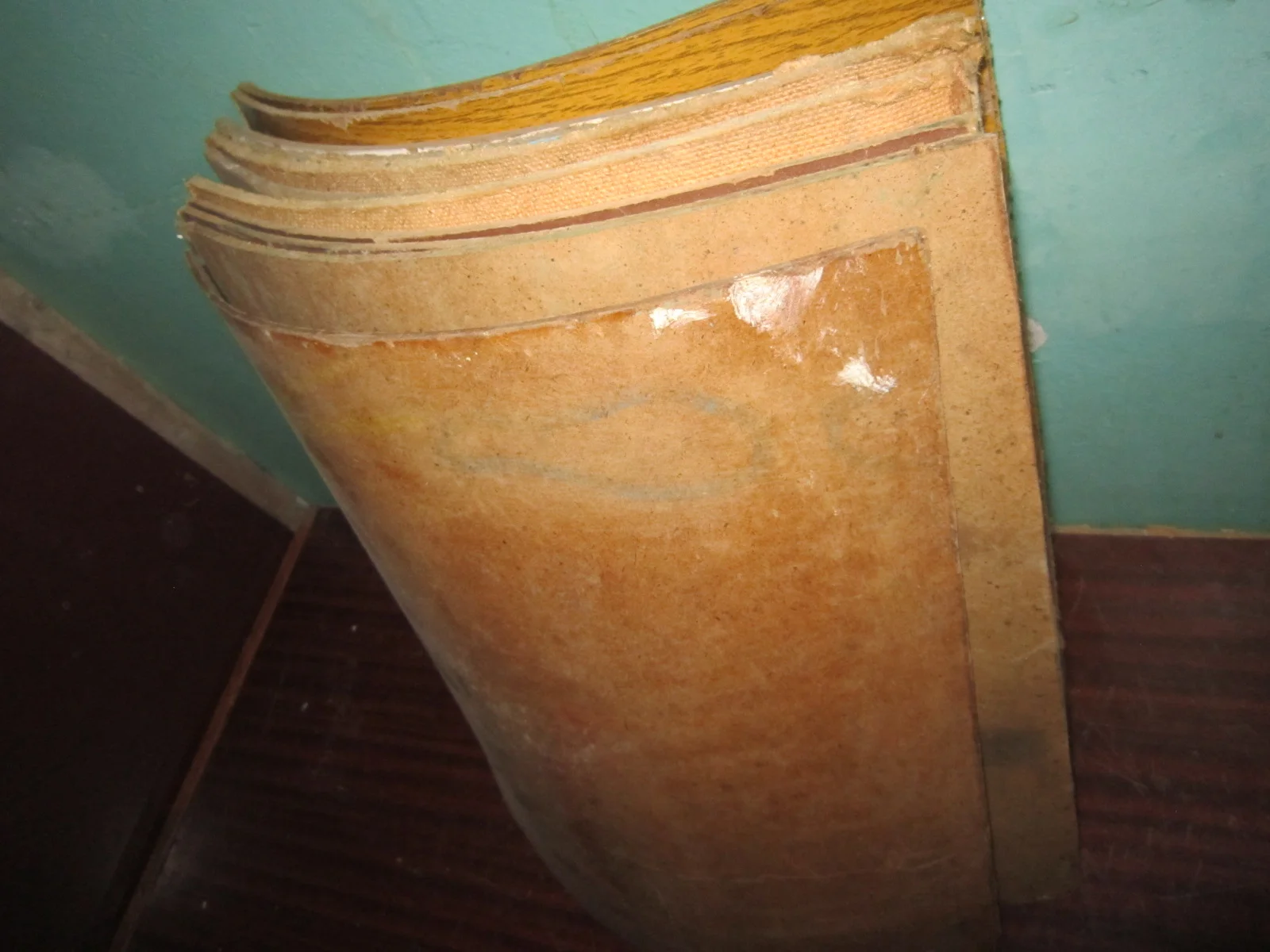

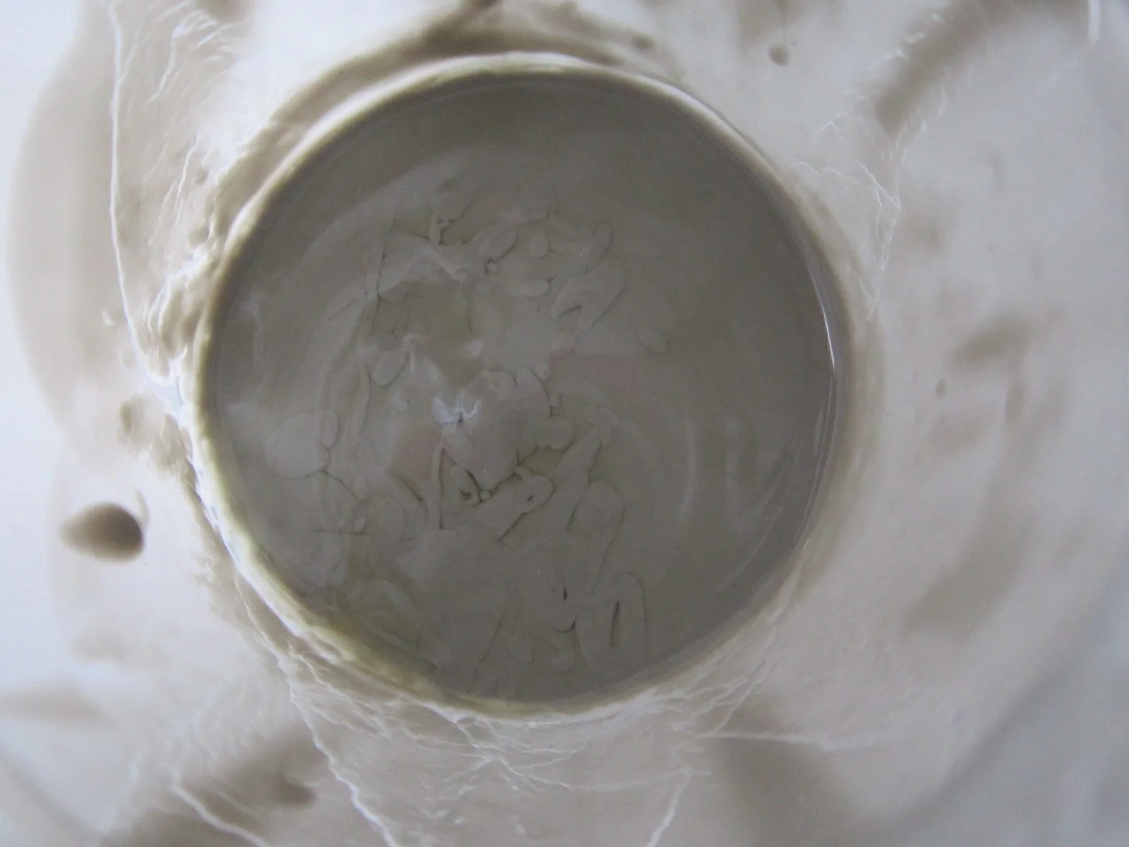

Cклеил я боковые стенки АС из ДВП-4, 5. Первые листы из ДВП на клей ПВА-столяр, вторые и третьи из ДВП на мастику Бикор, сохнет, внутри корпусов тоже всё покрыл Бекором. Обрезал всё лишнее что торчало, шлифанул, ещё будет шпаклёвка и снова шлифовка, потом буду думать чем их обклеить с наружи ? Подключил динамики к фильтрам, послушал, нормально.
Осталось обклеить и собрать.
    131.7 KB · Просмотры: 37
    136.7 KB · Просмотры: 35
    13.7 KB · Просмотры: 41

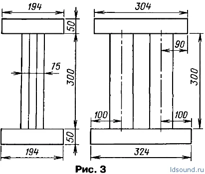

АС будут на подставках.

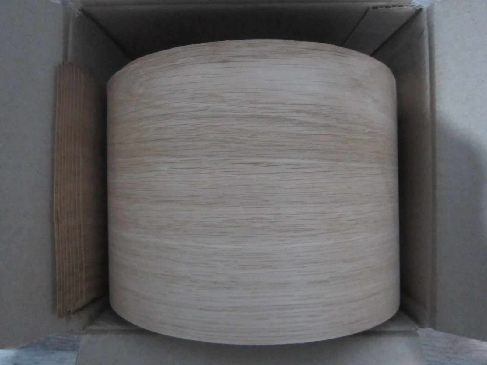

Шпон тоже получил.
    92.5 KB · Просмотры: 47
Дразнишь душу, наличием времени. (y)

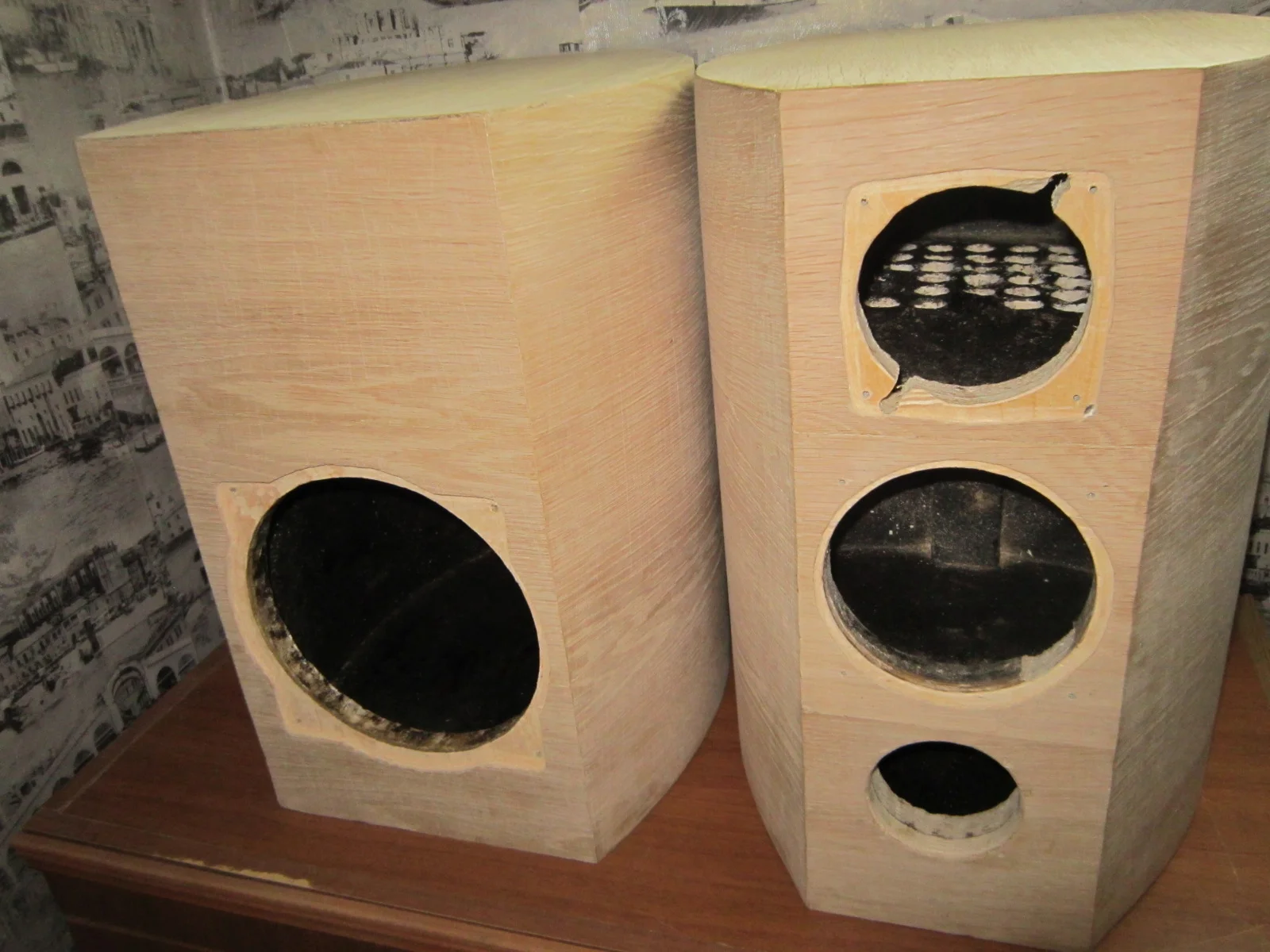

Осталось шлифануть и покрыть лаком.
    149.5 KB · Просмотры: 40
    139.1 KB · Просмотры: 46

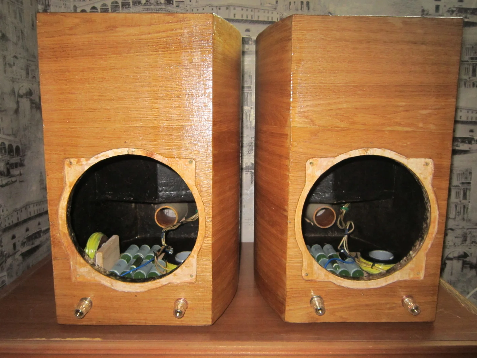

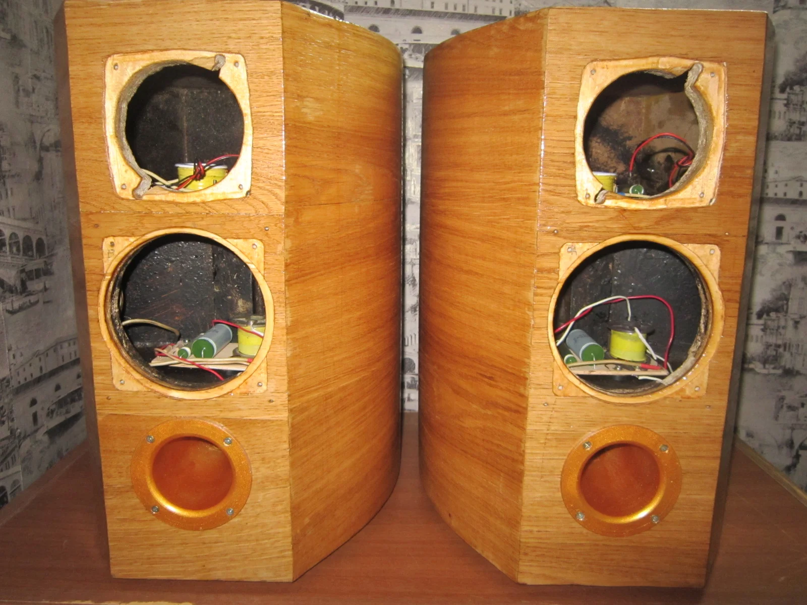

Внутренний монтаж закончил, осталось прикрутить динамики.
    213.6 KB · Просмотры: 23
    197.7 KB · Просмотры: 29

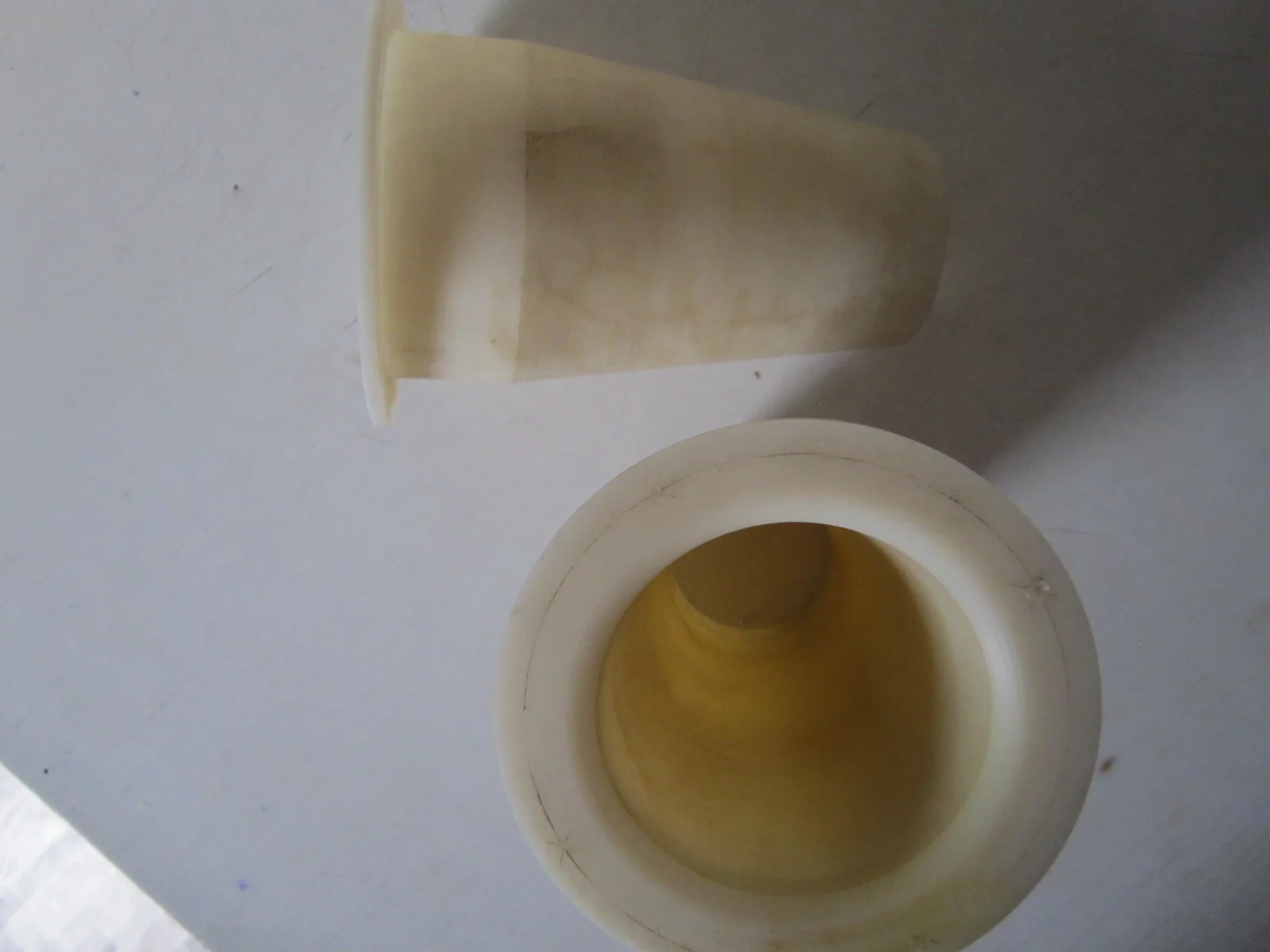

Из чего сделали трубу фазоинвертора? Там он непростой геометрии.
Трубы фазоинвертора выточены из капролона ещё в 2002г, ждали своего часа, вот дождались !
Нифига себе долгострой!!! Хотя, я сам такой же)))

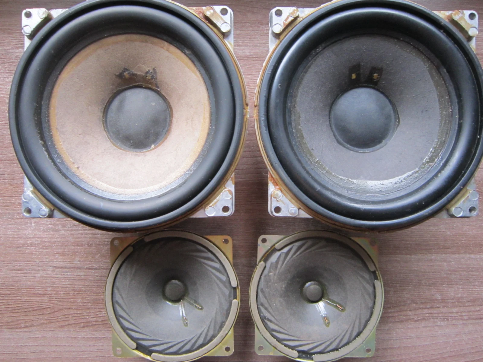

Собрал, 5ГДШ-5-4 не стал пока ставить, нужно их доработать. Нужно промазать часть верхнего подвеса диффузора мастикой Герлен.
    144.8 KB · Просмотры: 25
    227.6 KB · Просмотры: 27
    334.6 KB · Просмотры: 31
Промазал часть верхнего подвеса диффузора 5ГДШ-5-4 мастикой Герлен, дал сутки чтоб высохла, после окна динамика заклеил войлоком, бокс СЧ для динамика внутри на 1/3 обклеил ватой, всё собрал.
    72.4 KB · Просмотры: 32

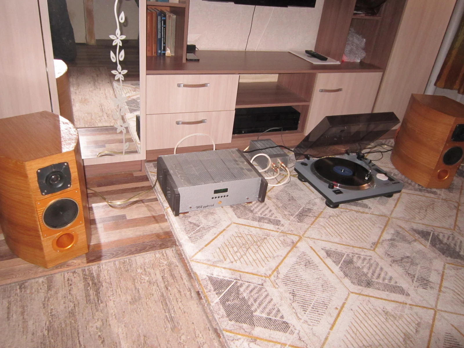

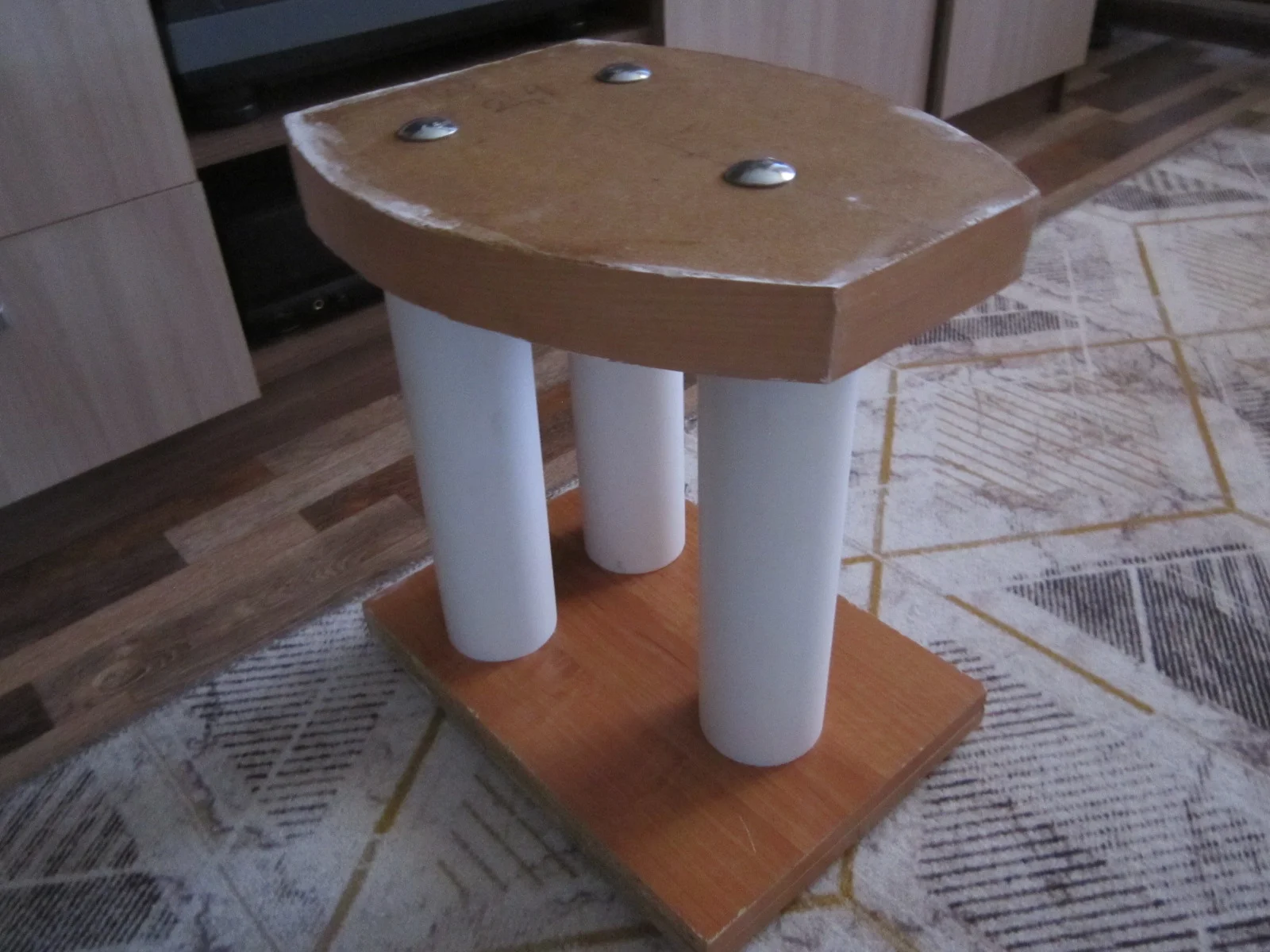

Сегодня послушал с усилителями ZD-50 и YES gybrid, звук хороший и не напрягает. Как доделаю подставки под колонки, их заберёт на пмж зять, сделал их ему.
    238.1 KB · Просмотры: 31
Подставки высотой 375 мм, обклеятся плёнкой цвета Дуб Ривьера.
    150 KB · Просмотры: 16
    156.5 KB · Просмотры: 22

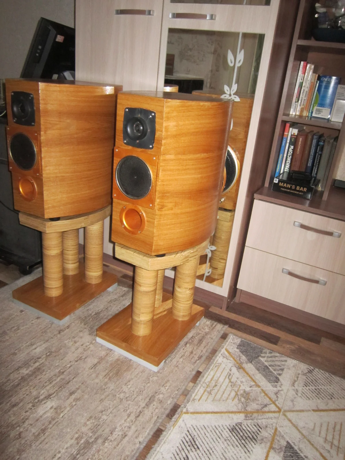

Подставки доделал.
    205.2 KB · Просмотры: 13
