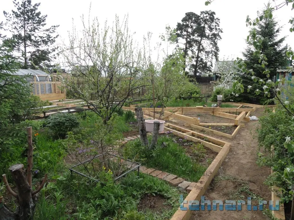

На участке освободилось место по причине усыхания от старости яблони-полукультурки, а у меня был уже так сказать свободный режим, поскольку я вышел на пенсию. Вот я и занялся вплотную планировкой приусадебного участка.
А захотелось к юбилею супруги соорудить беседку, где можно бы было и отдохнуть и гостей встретить за праздничным столом. По планировке очень хорошо вписывалась в ландшафт участка шестигранная беседка, план которой и был вскоре прочерчен, приобретен необходимый материал и работа закипела. На все-про все ушло где-то полтора месяца работы в одиночку с отрывом на работы по участку-полив , прополка и пр. На фото видно только начало работ и уже почти готовый результат, поскольку фотоаппарат некоторое время путешествовал с супругой. Сразу же при беседке были разбиты клумбы под цветы , а возле уличной печи-шашлычни установлена вновь изготовленная скамейка. Вот так выглядела беседка до покраски и оформления интерьера.

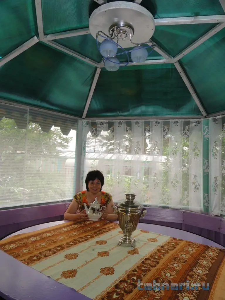

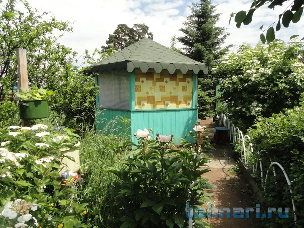

Внутри были установлены скамейки, вырезан из ДСП большой стол, за которым может уместиться 14-15 человек. Все покрашено, крыша снаружи покрыта гибкой финской черепицей, а изнутри цветным поликарбонатом. И в беседку подземным кабелем проведено электричество - теперь гулять можно всю ночь-хватило бы только здоровья и шашлыков.

Беседка выглядит сейчас вот так- фото сделано в последние года и в разное время года. Рядом с беседкой ,в тени голубой ели создан ландшафтный таежный уголок, радующий глаз и успокаивающий нервы.

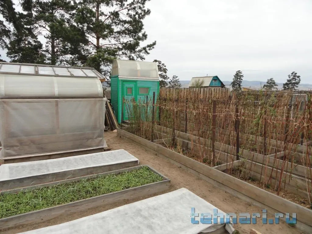

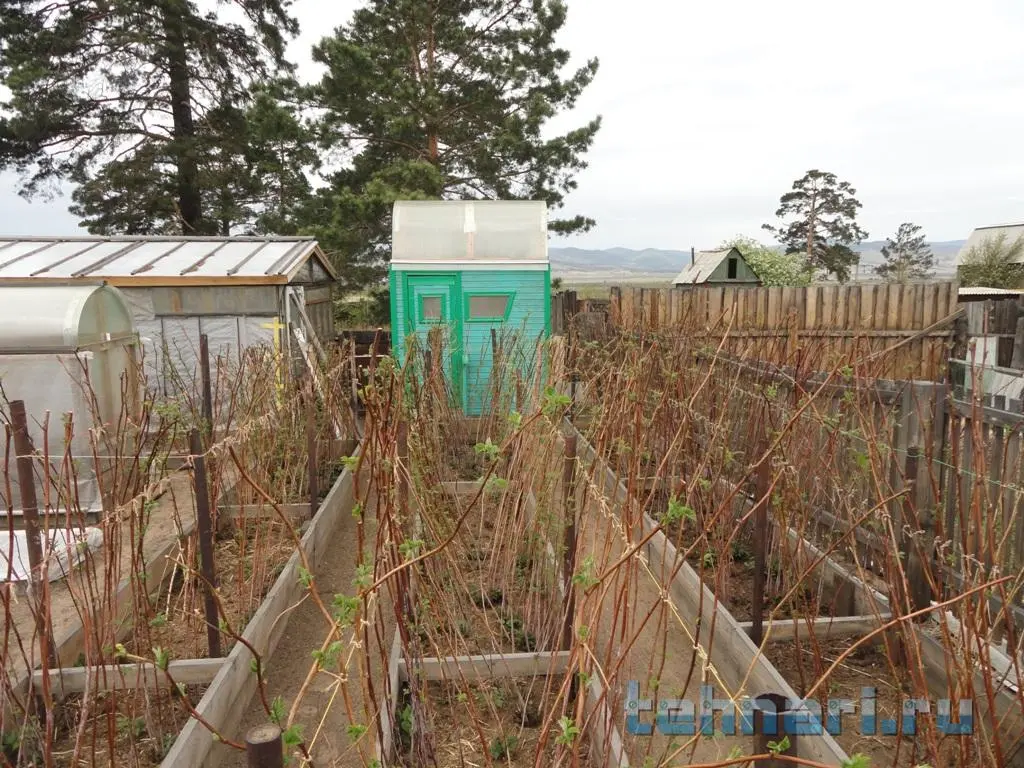

Из того, что я настроил на дачном участке, есть еще одно сооружение-не беседка, но очень нохожая и называется летний душ, построенная примерно в то же время. Размером 1мх2м, разделянется шторкой на раздевалку и душевую кабину. Емкость на крыше- запасной воздушный резервуар емкостью 150л от 8-ми осной ж/д цистерны. Резервуар помещен в прозрачную капсулу (крыша, потолок, боковины) из поликарбоната, что позволяет создать в закрытом объеме довольно жаркие тепличные условия и предотвращает обдув бака ветром. При солнечной погоде и температуре воздуха 20-25гЦ полный бак нагревается за 5-6 час до температуры 40-45гЦ, ну а если за бортом 30-35гЦ, то для принятия душа приходится добавлять холодной водички, поскольку вода в баке нагревается до 60 гЦ (замер производился термометром).
